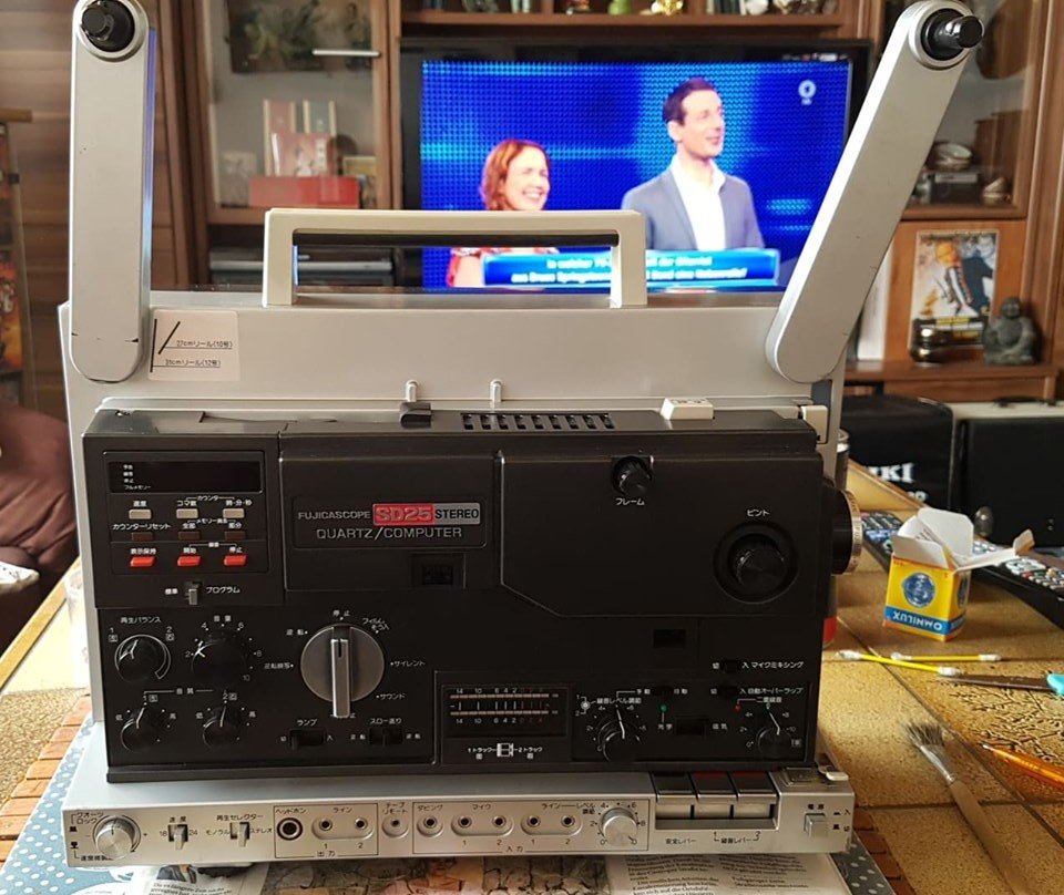

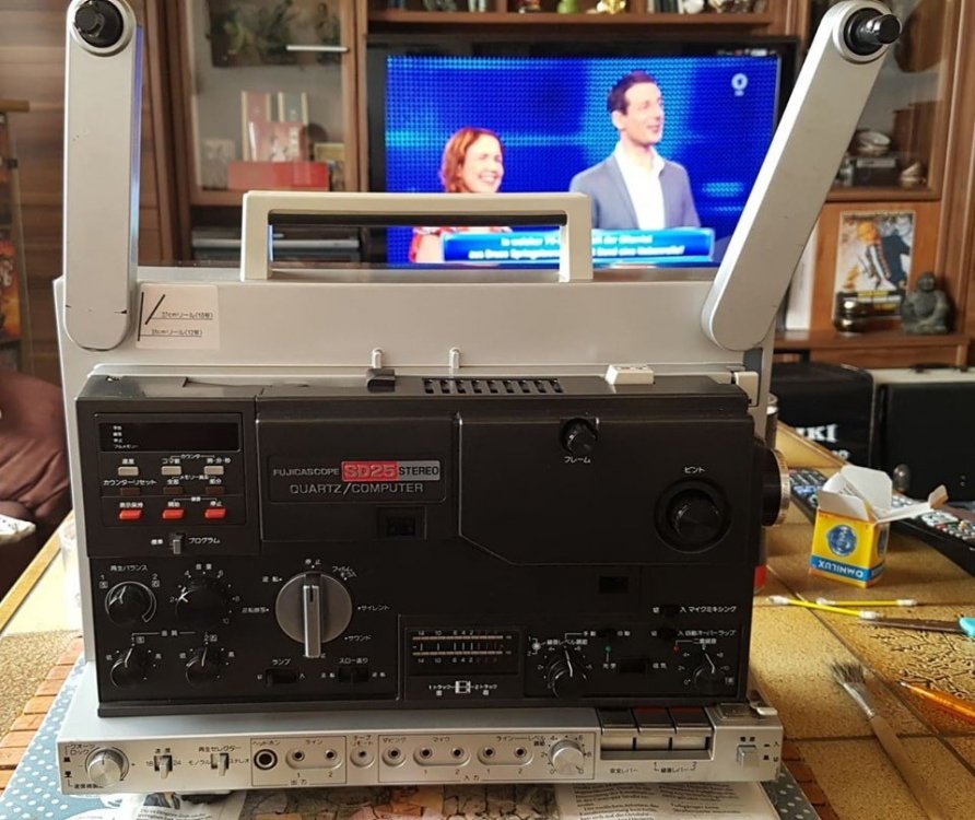

Ich füge mal Bild bei von dem Projektor.SD25a.thumb.jpg.97508cf9767c531ed7f566b9790756dc.jpg

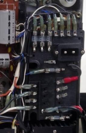

Im Projektor kannst du am Trafo auf 240V umstecken....... habe ich gelesen.

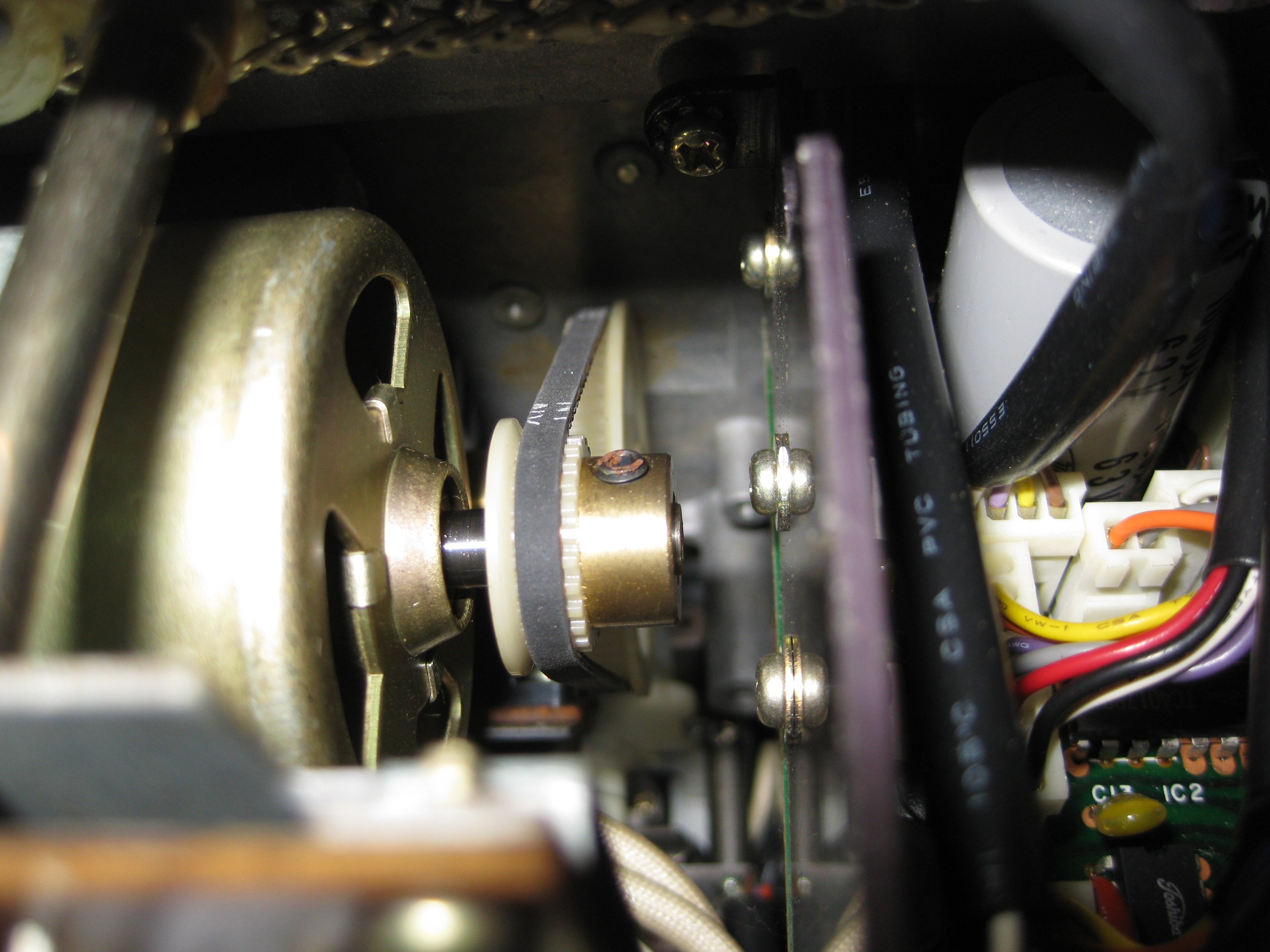

Angeblich soll es im Projektor KEINE Riemen geben, kannst ja mal ein Foto davon machen.

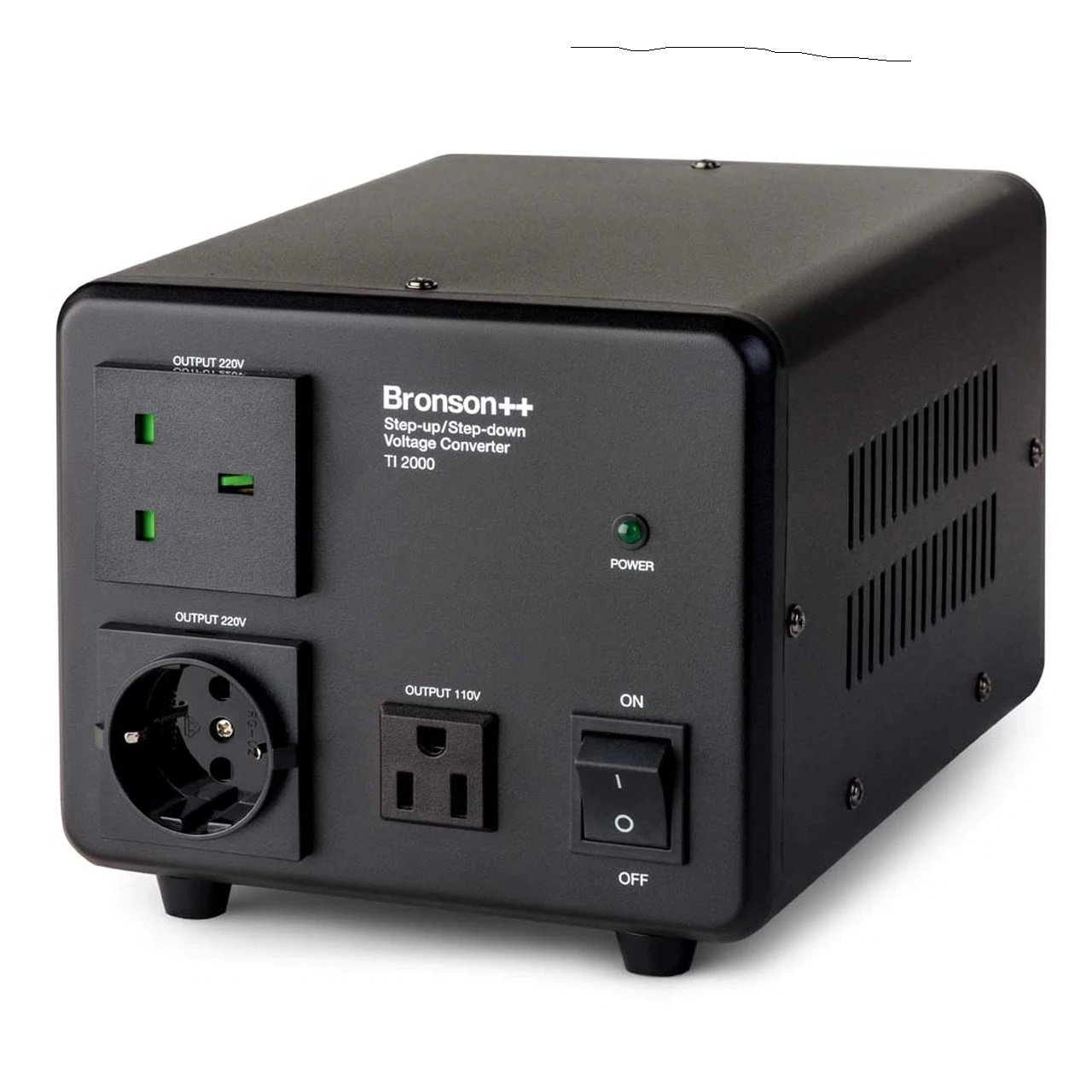

Der Konverter liefert 110v bei 220v Eingang. der Japaner will aber 100v und wir haben bis zu 235v. Da wie üblich die Elektronik nicht wirklich auf viel Überspannung ausgelegt ist (kostet ja alles) befürchte ich, du hast damit die Elektronik gekillt.

Es gibt ein Zahnriemen im Projektor.Ich kann ja später mal ein Bild davon machen.

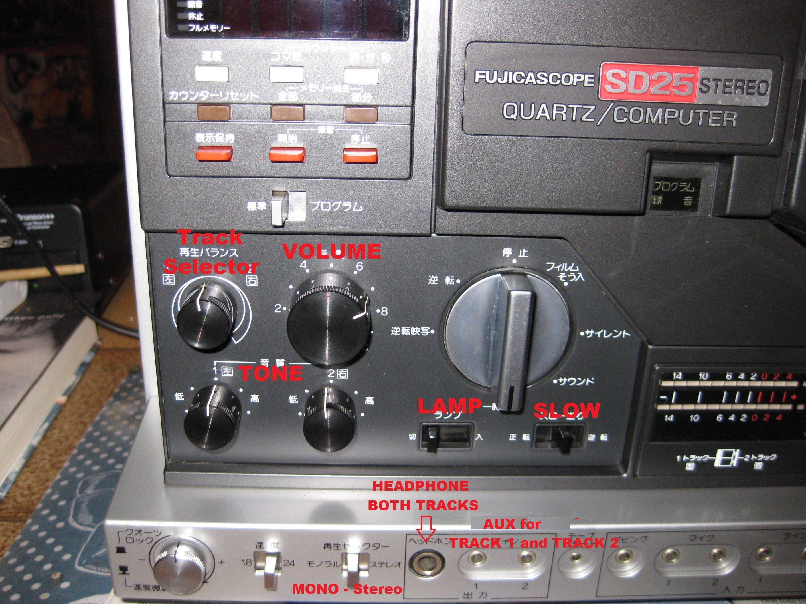

Hallo nochmals, ja, ich benutze den gleichen Trafoconverter TI2000 von der Fa. Bronson++. Mit Kopfhörer habe ich es auch versucht, keinen Pieps. Ich hatte die vorderen Blenden und auch die hintere Abdeckung entfernt, auch da sieht die Technik noch einwandfrei und sauber aus, aber ich bin kein Fachmann, und selber Hand anlegen ist nicht mein Ding, nachher mache ich noch mehr kaputt.
Auch kein Rauschen, kein leises? Jede elektronische Schaltung rauscht, kommt gar nix, dann ist der Weise gefragt, der die Elektronik versteht. Und Mechanik, bei den analogen Maschinen dringend erforderlich.

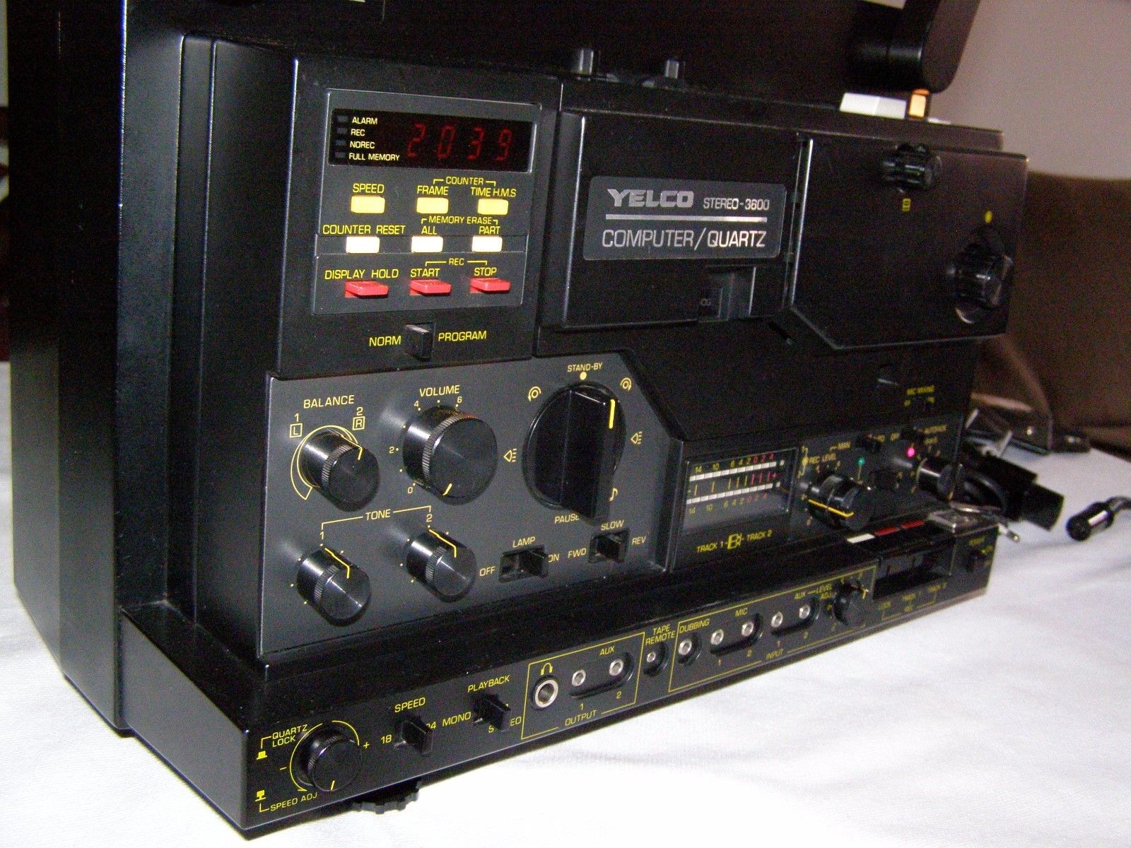

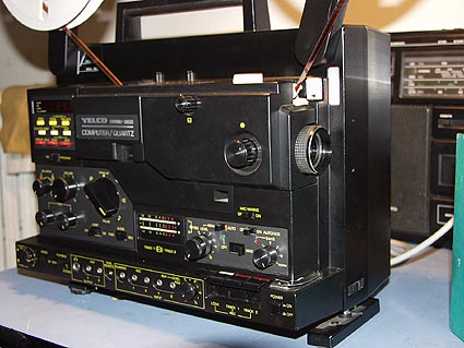

Ich habe mir ein Mikro mit Mini-Klinke besorgt, angeschlossen, und siehe da, es war ein Ton zu hören, über Kopfhörer laut und über den eingebauten Lautsprecher sehr leise. Aber weiterhin kein Ton bei eingelegtem Film. Dann habe ich über die beiden Miniklinken auf der Rückseite mittels Adaptern auf Cinch den Projektor an die Eingangsbuchsen für Tonbandmaschinen meiner Anlage angeschlossen, das funktionierte gut. Demnach sind die Tonköpfe schon mal in Ordnung. Das Einzige was weiterhin nicht geht ist der Ton über den eingebauten Lautsprecher. Vielleicht mache ich nur einen Fehler bei der Einstellung, aber mein Japanisch läßt doch sehr zu wünschen übrig ;-)😜. Falls Jemand den baugleichen YELCO hat würde ich mich über scharfe Fotos mit der englischen Beschriftung der Vorderseite des Projektors freuen, dann bastel ich mir daraus eine Kurzanleitung. Im Internet habe ich schon versucht an ein Manual zu kommen, da gibt es eine Firma die angeblich alle Betriebsanleitungen als PDF anbietet, was sich aber in diesem speziellen Fall als Falschmeldung herausstellte.

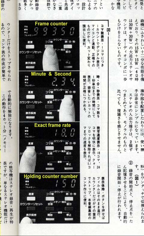

Eine Bedienungsanleitung gibt es nach meiner Forschung nicht auf Englisch,sondern nur auf japanisch.
Dieser Projektor war ausschliesslich für den japanischen und amerikanischen Markt gedacht.
Hier ein paar Fotos von der japanischen Bedienungsanleitung.Habe ich selber mal von einem Japaner
zugemailt bekommen.
