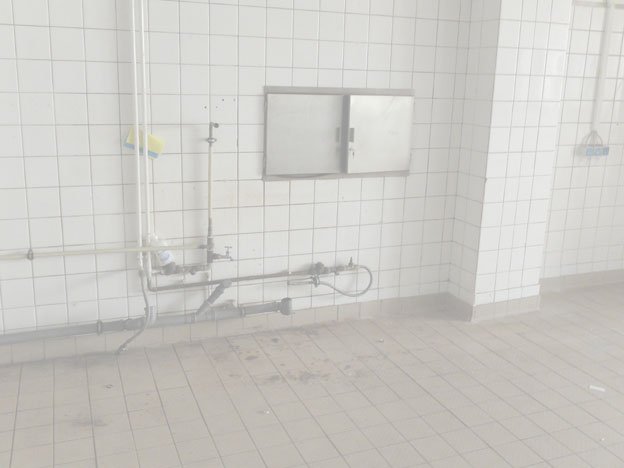

Ausbau in Kachelräumen ist möglich, zugleich gehören zu unserer Mietfläche nicht gekachelte Räume, für die eine Styropor-Wandverkleidung vorgesehen ist.

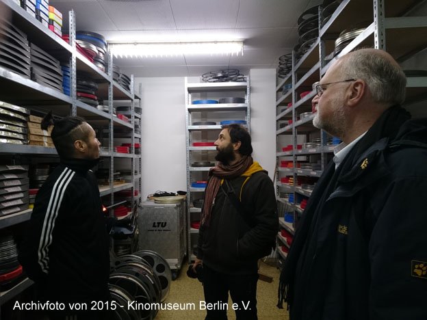

wusste gar nicht, dass Jan Harlan und Stanley Kubrick bei Euch im Lager zu Besuch waren!

Aber, bevor Ihr da beginnt, Dämmung ist das A und O der Kühllagerung, nicht nur an Wand. Sondern auch Decke und Fußboden müssen gedämmt sein. Sucht mal im Bereich der ehem. Küche. Dort wird es Lebensmittelkühlzellen gegeben haben, einschl. R 12/ R 22 Kälteanlage mit zumindest der Möglichkeit, auf + 0°C zu kühlen.
