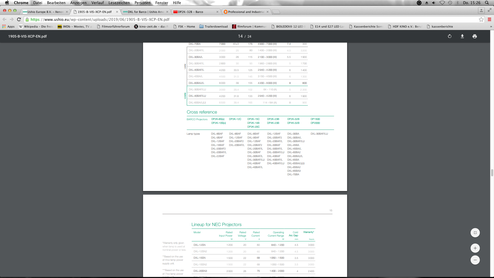

3) Laut dem Ushio Xenonlampenprospekt darf ich weder die DXL 30 BAF, noch die DXL 40 BAF, allerdings die DXL 30 BAF/LU (longlife) obwohl vermutlich die Abmessungen gleich sind, sowohl im 2K als auch im 4K 32 B einsetzen:

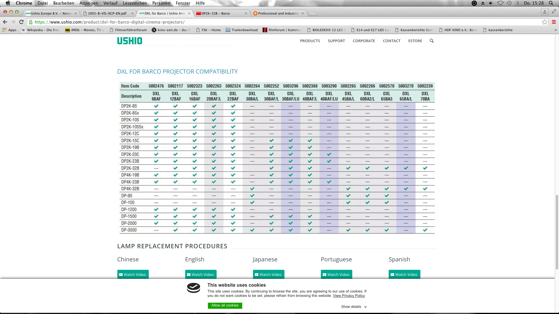

4) Laut dieser Ushio Übersichtstabelle darf ich die DXL 30 BAF/L, die DXL 30 BAF/LU und die DXL 40 BAF/L im 2K 32 B einsetzen, in der 4K Variante darf ich die alle nicht benutzen, dafür darf ich da nur die DXL 30 BAF/L benutzen, wohingegen ich die normale DXL 30 BA, bzw DXL 30 BA/L, die ich aktuell in der maschine drin habe, die auch in meiner Anleitung steht, garnicht benutzen darf.

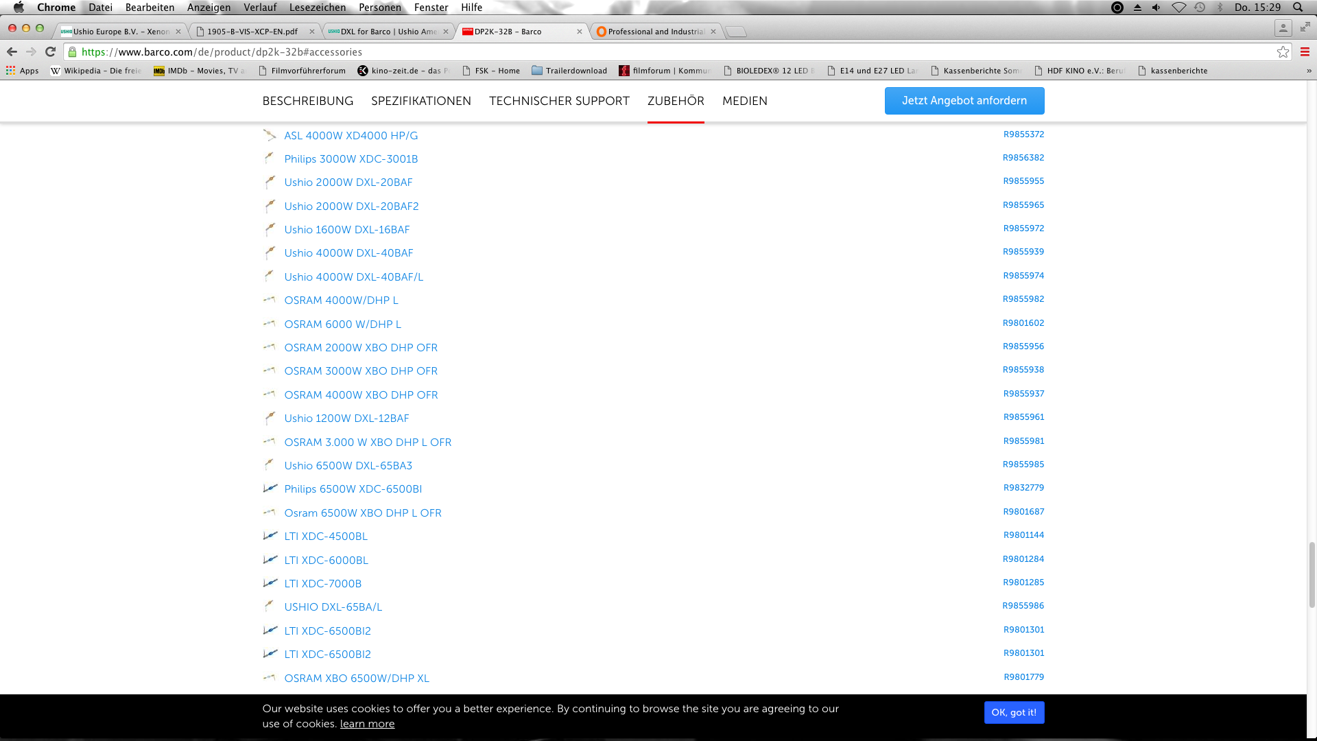

5) Laut der Barco Zubehörliste im Netz darf ich allerdings wieder die Osram XBO 4000 W DHP einsetzen, die laut meiner Anleitung verboten ist. Auch darf ich hier Ushio DXL 40 BAF, dafür aber wieder die DXL 30 BAF nicht.

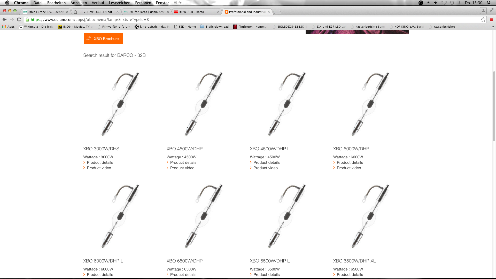

6) Zu guter letzt darf ich lauf der Osramliste weder XBO 3000 W DHP noch Osram XBO 4000 W DHP einsetzen, laut der obigen Barco Übersicht aber wieder schon.
