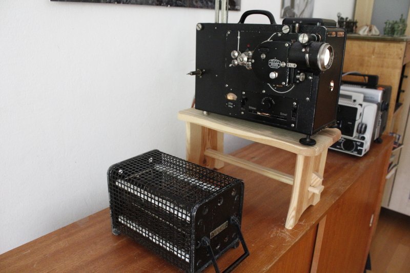

Der Siemens & Halske »2000« ist mechanisch ein sehr guter Projektor. Das Elektrische stammt aus dem Giftschrank. Auch mir sind Motorkontakte verschweißt, Kondensatoren explodiert, Widerstanddraht abgebrochen. Es gibt noch bessere Geräte und einen Haufen schlechtere.
Also einschalten, Eimer Wasser bereithalten, Feuerlöscher und Werkzeugkasten daneben stellen und Telefonnummer der Feuerwehr immer griffbereit halten? (Die Atemmaske habe ich mal nicht erwähnt). ?

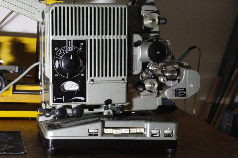

Ich verstehe den Spannungswandler übrigens nicht. Wie soll man da was verstellen? Diese Schraube ist z.Zt, ganz hineingedreht.(Bedeutet was?)Ich möchte da nicht planlos dran herumdrehen. Ist der äußere Ring mit den Volt Aufdrucken zum Drehen gedacht? Er lässt sich nämlich nicht bewegen.

Hallo Steffen,
ich möchte mich dann gern auch mal als Siemens 2000 Liebhaber zu Wort melden.
Ich nutze die div. Modelle (sowohl mit Untersatz- und Anbauverstärker als auch die "neueren" Geräte mit Transistorverstärker) seit ca. 18 Jahren, seit ich mit dem Filmhobby begonnen habe.
Ich kann natürlich nur von meinen Erfahrungen sprechen, es muss allerdings jeder selbst wissen, was er macht bzw. "riskieren" möchte.
Meine Geräte sind bisher noch nie in Brand geraten bzw. "explodiert", ich hatte bisher vor ein paar Jahren mal einen Kondensator, der geplatzt ist (damals in Berlin beim Filmertreffen), ansonsten ist mir nur ein paar mal der Fliehkraftregler zusammengeklebt, d. h. der Projektor gibt richtig Gas, da die Kontakte aneinanderhaften.
Ich nutze die Maschinen sowohl für Kurzfilme als auch für Filmabende über mehrere Stunden. Spielfilme sind auch kein Problem. Es gibt natürlich hellere Lampen als im Siemens, besseren Ton bei neueren Maschinen, ich habe aber überwiegend Filme aus den 30er bis 50er Jahren, da passt meiner Meinung nach eine Vintage-Maschine recht gut zu. Außerdem muss ich kein Kino bespielen, höchstens Open-Air im Garten (wie zu Halloween demnächst :72_imp:)...und gut aussehen tut sie auch noch....
Natürlich bin ich immer in der Nähe, wenn der Projektor läuft, die Asbestplatten im Lüfter, sofern vorhanden, habe ich entfernt, ansonsten möchte ich diese Diskussion nicht wiederaufleben lassen, es gibt hier im Forum viele Beiträge über das Thema.
Die meisten Projektoren betreibe ich mit Vorschalttrafo auf 110 Volt, da wird der Widerstand nicht so heiß und ich habe freie Lampenwahl (500, 750 oder 1000 Watt).
Zu Deinen Fragen: Wenn Du die Kunststoffschraube herausdrehst, wirst Du die Gerätesicherung finden, die entsprechend der voreingestellten Spannung getauscht werden soll (steht ja auch auf dem Schild). Für die Spannungswahl sollte irgendwo eine Markierung zu finden sein (sehe ich auf dem Bild leider nicht), woran man sich orientieren kann.
Für den Betrieb <220 Volt unbedingt einen Trafo verwenden, ansonsten sind Verstärker und Motor hin, außerdem musst Du in diesem Fall den Lampenwiderstand tauschen.
Dein Projektor hat bereits die Kunststoffclipse an den Filmführungen, d. h. es sind keine Ölpunkte markiert. Man hat das damals als "wartungsfrei" verkauft, die verbauten Lager sind Sinterlager, die ein Projektorleben lang halten sollen. Können nach 60 Jahren trotzdem festfressen.
Ich bin auf diesem Gebiet kein Experte, ist bei mir noch nie passiert, ich habe aber das Fettdepot im Projektor immer neu befüllt um dem vorzubeugen.
Ich wünsche Dir viel Spaß mit dem Projektor, weitere Fragen einfach schreiben.

Hallo Silas,

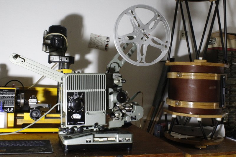

also, ich hatte vorhin den Siemens einfach mal komplett montiert und mit einem FWU-Film über die Ringelnatter laufen lassen. ? Er lief 15 Minuten lang an einem sicheren Platz unter Beobachtung. Läuft absolut butterweich. Das Bild ist um Welten besser, als mit dem Fite 16, auch bessere Bildschärfe. Meiner hat eine 500W Birne drin. Der Vorwiderstand ist natürlich schon eine Hausnummer. Ein Elektrogrill hat heutzutage sicher weniger Leistung. Ansonsten keine komischen Gerüche, Garnichts, auch nicht besonders laut.
Das Einzige, was mir noch fehlt ist der Ton. Tonlampe ist an, Verstärker zugeschaltet, aber, da tut sich nichts. (Gut, Ton brauche ich nun nicht für meine eigenen Filmchen, aber wäre halt schon ganz nett mal so für einen Spielfilm)
Wo bekomme ich so einen Vorschalttrafo her? Wenn ich mein Modell ohne das Tonmodul betreibe, habe ich doch keine weitere Einstellmöglichkeit, richtig? Am Tonmodul gibt es am Spannungsvorwähler KEINE Markierung,(siehe Foto), das ist es ja.
Wo befindet sich da ein Fett-oder Öldepot am Gerät? Das konnte ich noch nicht ergründen. Die im Internet auffindbaren Betriebsanleitungen sind leider sehr dunkel kopiert, bzw. gescannt. Man erkennt da vieles leider nicht.
Wie gesagt. Ich habe das Gerät einfach mal 15 Minuten mit dem Film Probe laufen lassen und mir erscheint bis jetzt alles völlig normal.

Sehr schön! Ein Gerät der vorletzten Bauserie und sehr selten! Danach kam als letzte Serie nur noch die bunte Kuh.
Daher ist hier besonders viel Asbest drin.
Ich meine mich dunkel zu erinnern, daß der Spannungsumschalter nach rausdrehen der Sicherung abgezogen und anders wieder reingesteckt wird.
LG Martin
