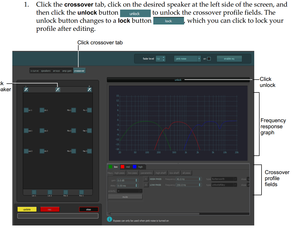

Nö, war die Antwort auf die Frage, welche Frequenzen der 500 in der CAT hat. Die neuen Kisten können da etliches mehr, der AP20 rückt mittlerweile auch mit allen üblichen Typen raus incl. dem 'Wahn', beim Speakerfilter Notchfilter mit bis zu -60dB setzen zu können. Welchen Phasengang und Impulsverhalten?
