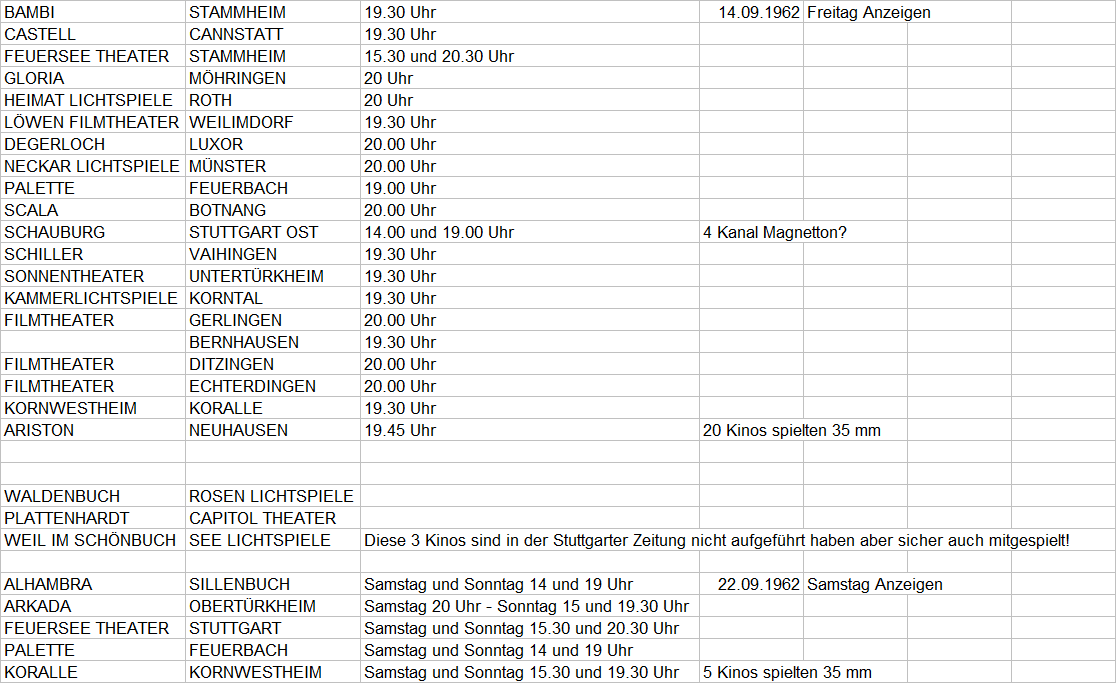

Der 35 mm Start von "Ben Hur" im Großraum Stuttgart fand am 14. September 1962 an. Laut Stuttgarter Zeitung spielten 20 Kinos im Großraum Stuttgart, die restlichen 3 wurden nicht
erwähnt, da ja weit ausserhalb von der Hauptstadt. Eine Woche später lief der Film nur noch in 5 Kinos gleichzeitig. Ich werde mal bei Gelegenheit die erste Spielwoche nachforschen, um zu sehen, wie oft jedes Kino "Ben Hur" im Einsatz hatte. Übrigens die nächste Stadt Esslingen spielte Ben Hur noch nicht. Auch Göppingen hatte noch keinen Einsatz in 35 mm zu dem Termin.

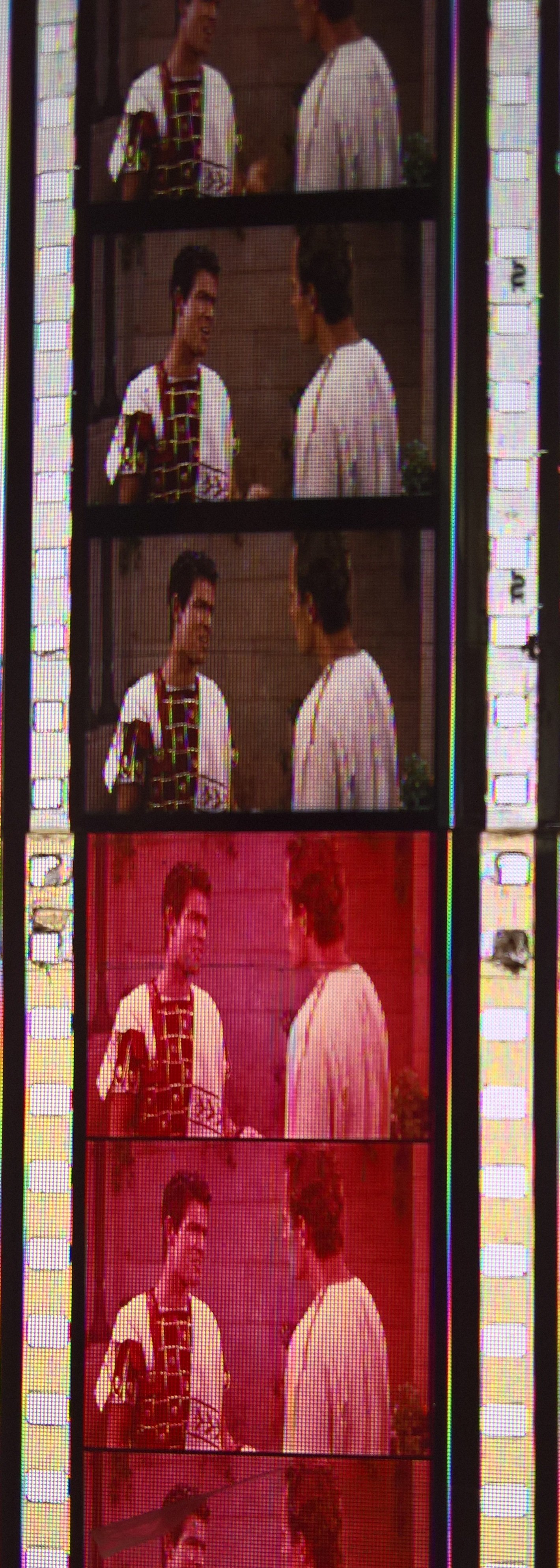

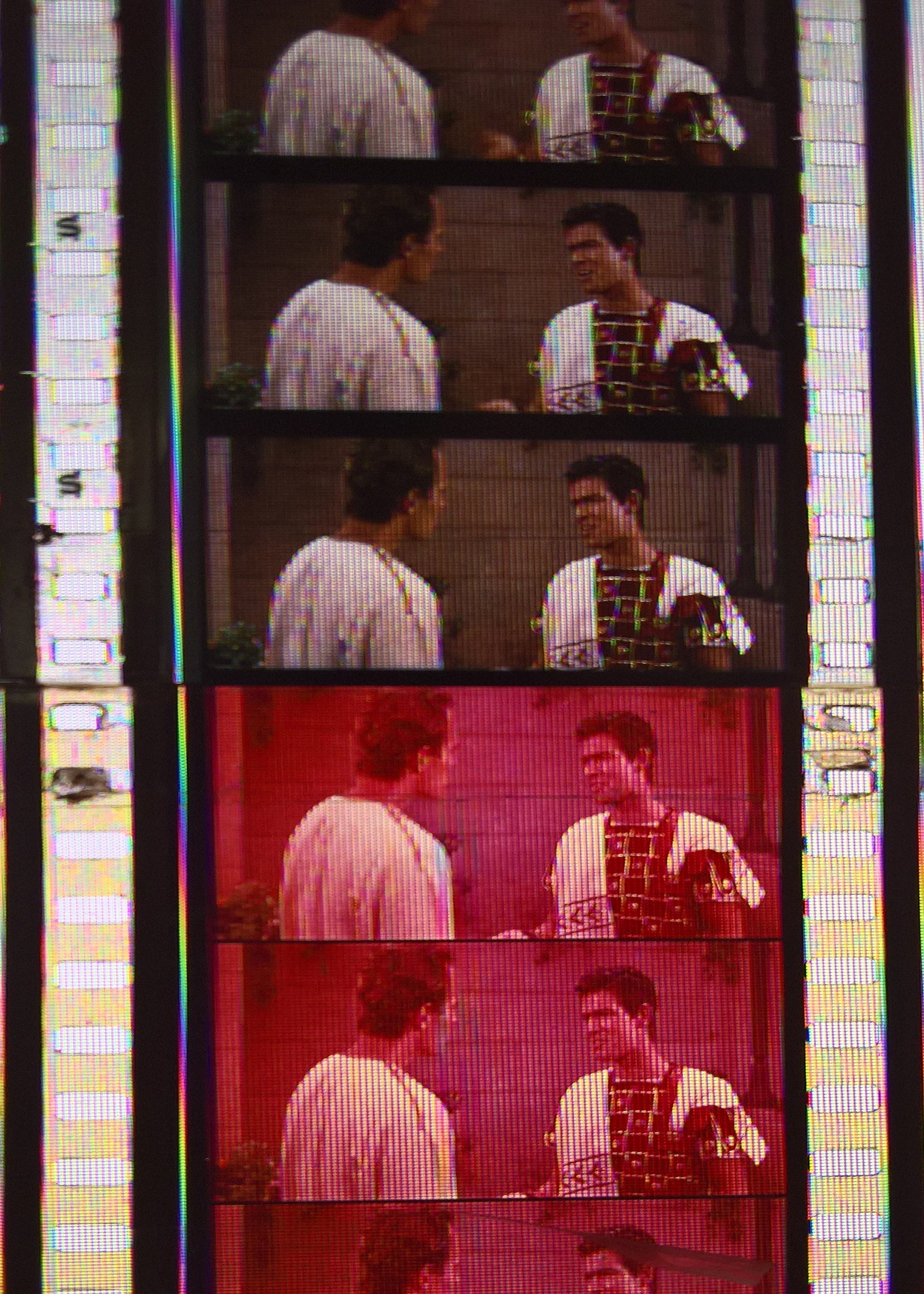

Hier noch ein Bildbeispiel "Ben Hur" in der Erstaufführungskopie mit 4-Kanal Magnetton und dickeren Bildstriche,
die roten Bilder sind aus einer späteren Kopie und haben schmale Bildstriche, dafür in der Höhe mehr Inhalt. Sehr merkwürdig!
Leider habe ich den Ausschnitt nicht aus einer Ultra Panavision oder späteren beschnittenen 70 mm Flatkopie hier rumliegen.
Wenn jemand das hätte, wäre ein Vergleich interessant. Es ist die Szene wo Ben Hur sein Volk verraten soll!1585646843_BENHURFILMSTREIFEN.thumb.jpg.a99827b281b2d2081add8390f7c38e1d.jpg
Genau - das hatte bisher noch nie jemand bemerkt.
Vor 20 Jahren hatte ich die Technicolor-Version gedoubelt, und im Internegativ erschienen plötzlich Bildanteile, die bis in den Bildstrich hineinragten.
Halte doch einmal die Rolle direkt an die Glühbirne, und es sollte funktionieren.

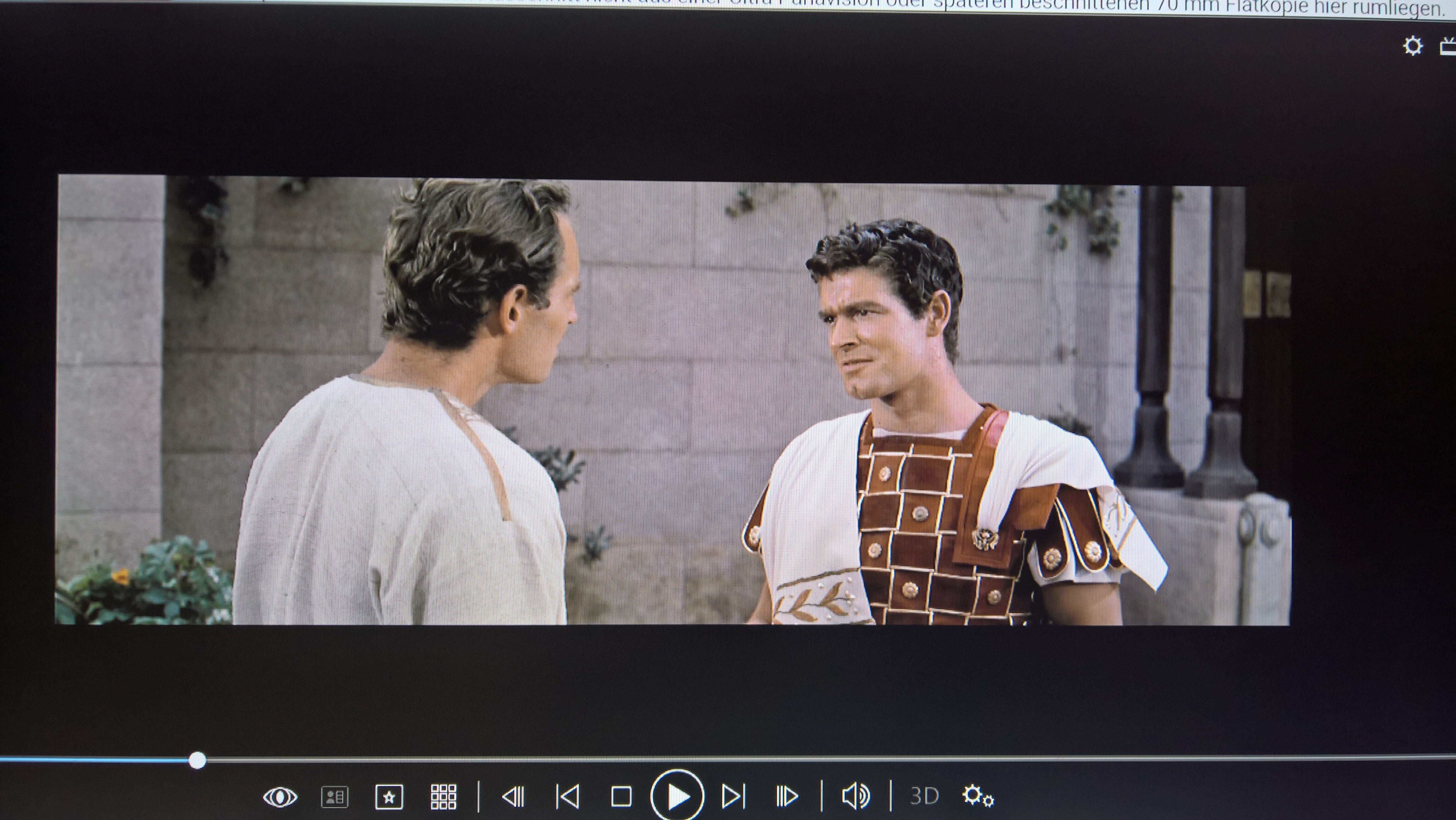

So hier ein Scan von der Szene in Ultra Panavision von BRD. Da ist das Bild auch nicht höher im Inhalt, gegenüber der späteren Kopien. Die Kamera wurde in der Szenen nicht bewegt!
Da hat die Digital Restored Version unten was abgesäbelt.
Evtl. auch etwas im Kopfraum, wie evtpl. auch die gefadete Magnettonkopie. (Werden nochmal die 70mm Kopie holen müssen.)

Nochmal zurück auf die 23 Kinos mit 35 mm Aufführungen im Stuttgarter Raum ab 14. September 1962. In der ersten Woche gab es 153 Vorstellungen und in der zweiten Woche
nur noch 44 Vorstellungen in 5 Kinos die übrig blieben. Ab 28. September 1962 lief "Ben Hur" nicht mehr im Raum Stuttgart. Zum Wiedergabeformat in 70 mm hat MGM damals die
