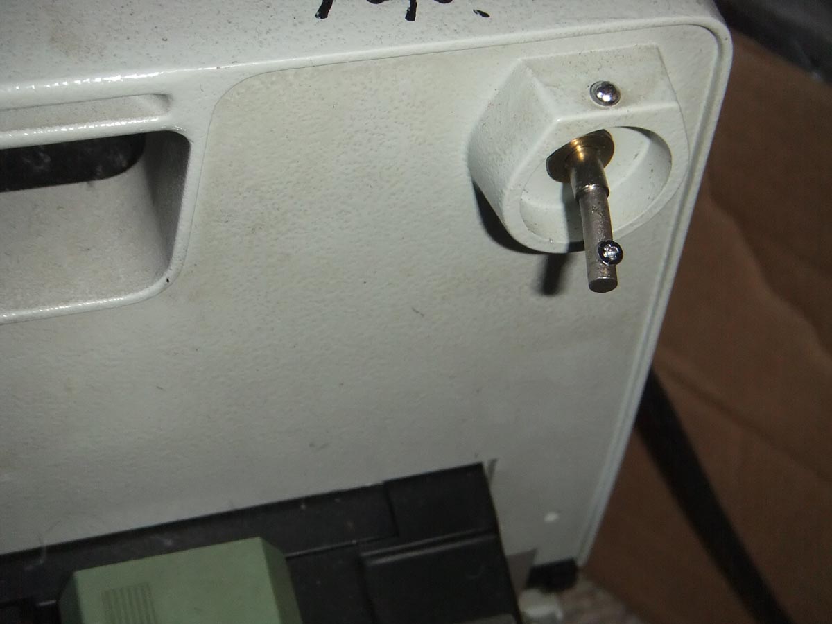

Hast du vielleicht noch vorne den Wickeldorn übrig? Ich habe einen an sich funktionierenden Elmo aus der GP/SP-Reihe mit Sturzschaden.

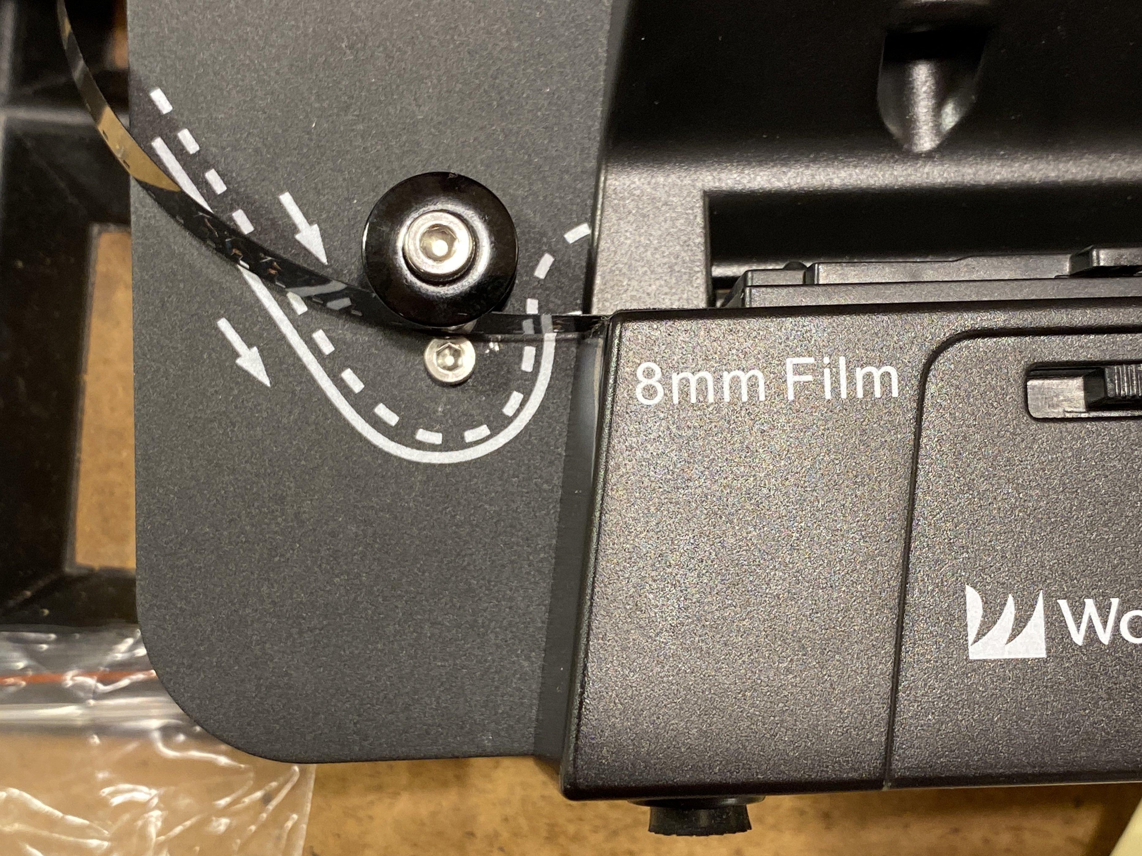

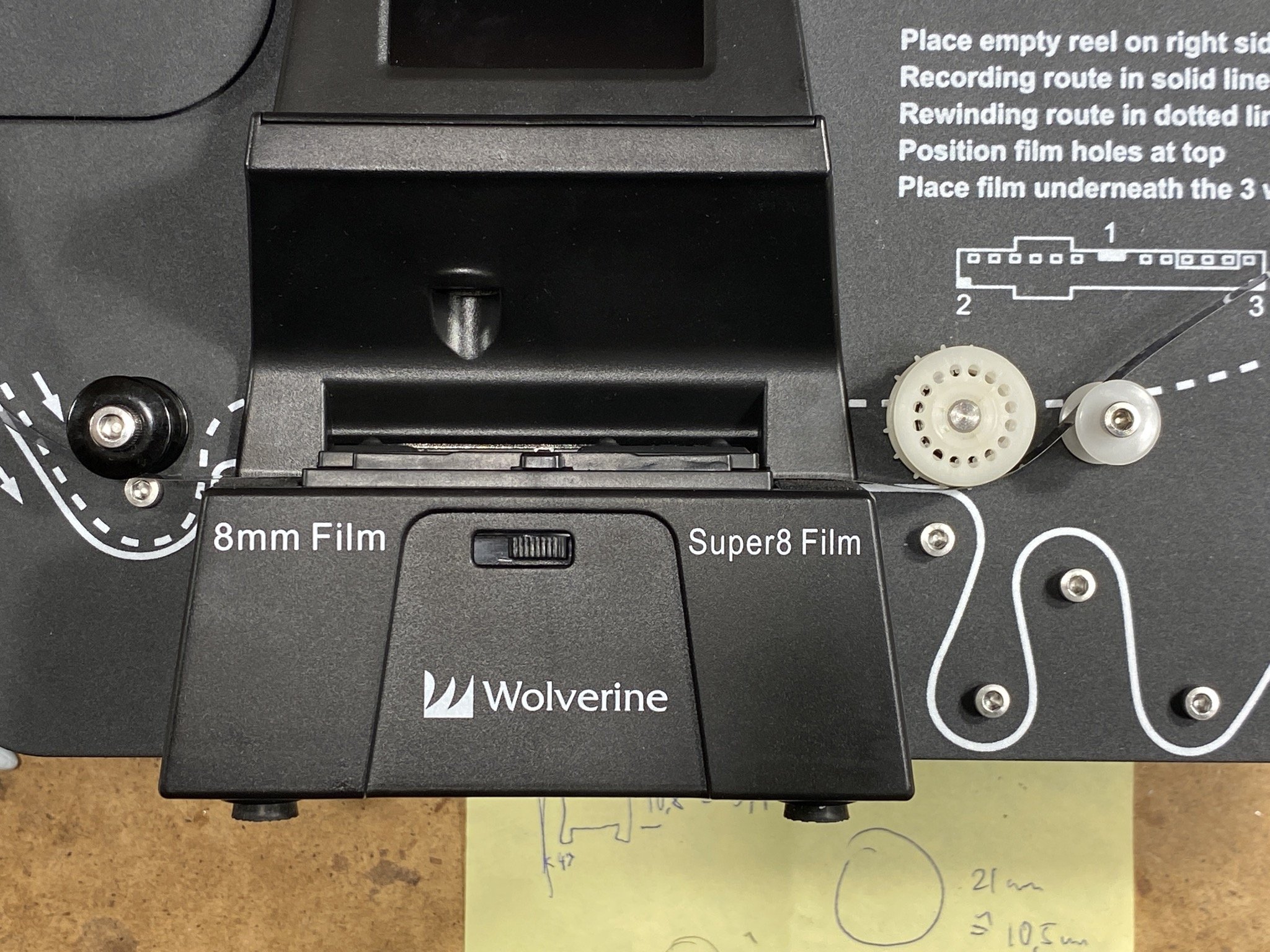

Ich habe gestern abend angefangen, den Wolverine ein bisschen umzubauen. Dabei ist mir noch viel mehr klar geworden, ich weiss gar nicht, wo ich anfangen soll.
Die "Filmbühne", also das Führungsstück in dem abgetastet wird, tja, die drückt den Film auch an. Aber nicht mit einer Metallplatte oder Kunststoffplatte, nein. Sie hat vier Metallkufen. Diese Kufen drücken auf die Trägerseite, und zwar nicht am Filmrand, sondern im sichtbaren Bildbereich. Auf Höhe der Kamera sind es zusätzlich zwei Kunststoffkufen. Tja, und der Andruck scheint doch etwas hoch — mein Kontakter misst 250g, die benötigt sind, um den Film durch die geschlossene Filmbahn zu ziehen. Allerdings wird nicht gezogen, sondern geschoben — vom einzahnigen, scharfkantigen Greifer, der irgendwo bei +5 oder so ansetzt. Es liegen also mindestens 250g auf der Innenkante des kleinen Perfoloches, bevor der Film in Bewegung kommt.
Ich habe mich natürlich gefragt, warum der Druck so dermaßen hoch eingestellt ist. Vermutlich ist der Grund, dass der Aufwickelmotor so kräftig zieht, dass anders kein guter Bildstand gegeben war. Er hat zwar eine primitive Rutschkupplung, nur ist die eben *viel* zu fest und natürlich nicht einstellbar. Als der enorme Anpressdruck noch immer nicht reichte, haben die Winait-Konstrukteure halt noch vier (!) Umlenkbolzen angeschraubt, die ja bekanntermaßen keine Umlenkrollen sind, sondern starre Bolzen. und da die Friktion dieser vier Bolzen offenbar immer noch nicht genug gebremst hat, wurden die unteren noch mit Schrumpfschlauch überzogen. (Leider reicht auch diese Friktion noch nicht: Ein gängiger Tipp unter Wolverine-Nutzern ist es, die Aufwicklespule beim Scannen zu blockieren oder den Film gleich einfach in einen Karton laufen zu lassen, dmait der Bildstand akzeptabel ist.)
Ich versuche nun,
  • den Filmlauf erstmal von scharfen Kanten zu befreien (die Filmbahn hat nicht wirklich einen Ein- oder Auslauf, nur aufgeklebte, zu kleine Samtflächen, die nicht um die Kante gehen)
  • den Anpressdruck so zu verringern, dass die sechs Kufen nicht so arg kratzen und der Greifer das Perfoloch nicht so quält
  • die unsäglichen Bremsbolzen allesamt zu entfernen (5x wird der Film weit um einfache, starre Plastikbolzen gezogen)
  • die Aufwickelspule zu regeln (entweder an der Kupplun oder über anderen Antrieb), damit nicht permanent so absurd stark am Film gezogen wird und werden muss (siehe Bolzen, Perfoloch, aber auch "Festzieh-Kratzer")
  • Eine Endabschaltung einzubauen, damit das Gerät am Ende nicht noch stundenlange leere Frames captured und man ergo daneben sitzen muss
Die Kamera und das Objektiv bleiben Scheisse, aber zu ziehen einer Arbeitskopie zur Vertonung *könnte* es irgendwann reichen. Wenn ich nicht vorher alles in die Tonne trete.

Die Einlauf-Seite ist fertig, sie verhindert schon mal einen Bolzen und die fiese 95°-Kante am Filmeinlauf:

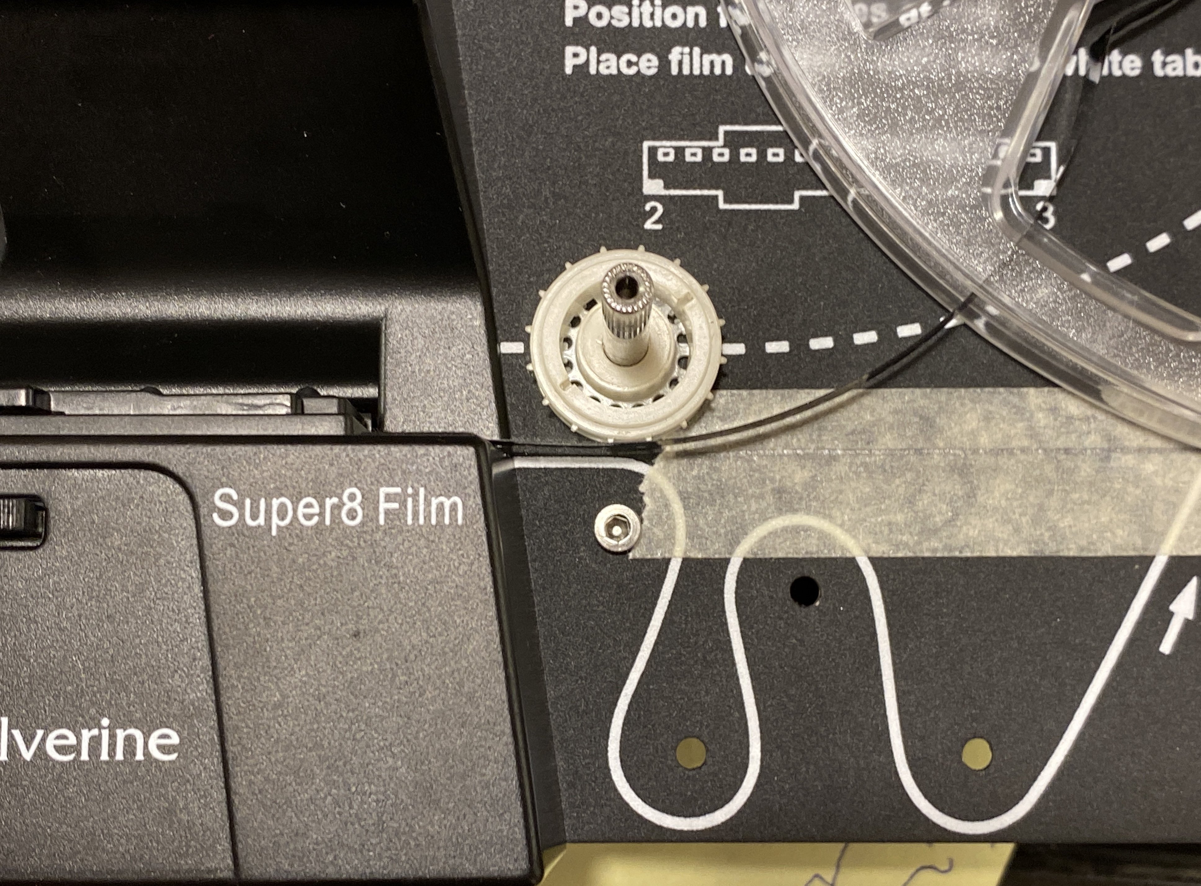

Auf die Austrittseite kommt statt der vier starren Bremsbolzen vermutlich eine (ausgeschlachtete) kugelgelagerte Zahnrolle, die passiv mitläuft und das Filmende bemerkt. Daneben kommt vermutlich noch eine zweite, ungezahnte Rolle, damit sie auch bei großen Aufnahmespulenradien sicher mitläuft. Wie ich den Aufwickelmotor regele, muss ich noch sehen.

Die Zahnrolle dreht sich jetzt auch zuverlässig, und alles an Kratzbolzen und -kanten ist beseitigt:

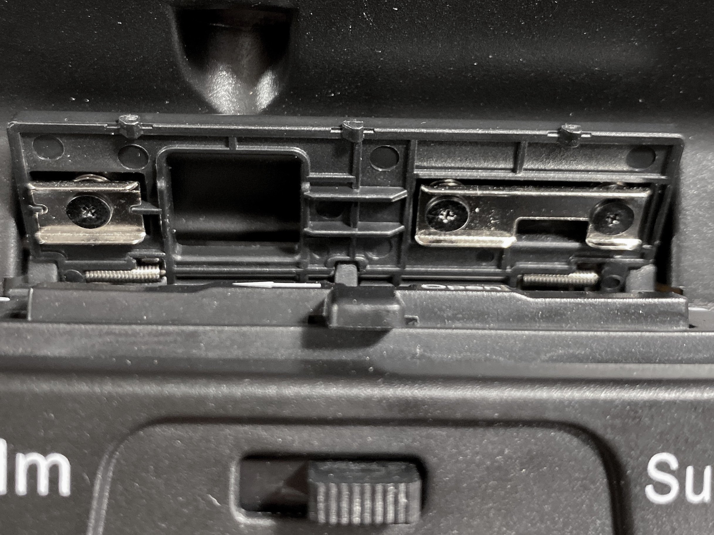

Die wunderbare Welt der Andruck-Kufen. Die metallenen haben einen Kufenabstand von außen etwa 6.5mm. Wer kommt auf so etwas bei 8mm breitem Film?
Schön auch, wie 3/4 des Andrucks *nach* dem Bildfenster passiert. Es ist Tauziehen gegen den aufwickelnden Getriebemotor.
So, ein einfacher 242 Ohm Widerstand (also 220 + 22 Ohm) vorm Aufwickelmotor reicht, um den Zug angemessen zu verringern. Mein Kontakter misst jetzt noch ein Achtel der vorherigen Zuggkraft (knapp 30 statt vorher 240g am Aussenrand einer 120m Spule).
Bei der Fimbahn mit ihren unsäglichen Kufen habe ich am Verschluss derselben angesetzt, oben sieht man die drei winzigen Plastik-Haltenasen, die sie geschlossen halten. Auf deren Oberseite habe ich gaaaanz wenig mit einer Schlüsselfeile abgetragen.
Zuvor setze der FIlm sich bei 250g Zug in Bewegung (Anfangsfriktion) und liess sich dann mit etwa 100g kontinuierlich bewegen.
Jetzt setzt er sich bei 120g in Bewegung und lässt sich mit etwa 80g kontinuierlich bewegen.

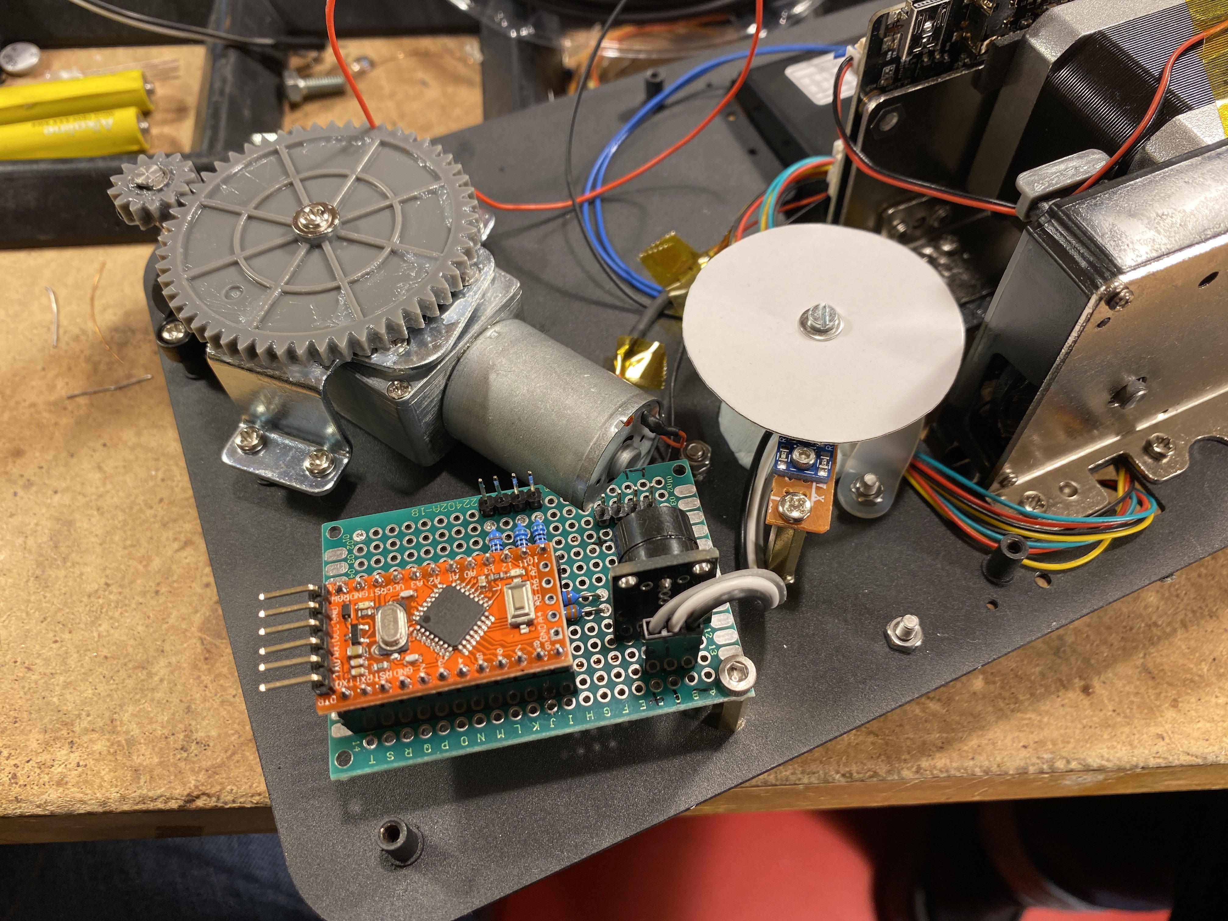

So, nu isser erstmal fertig.

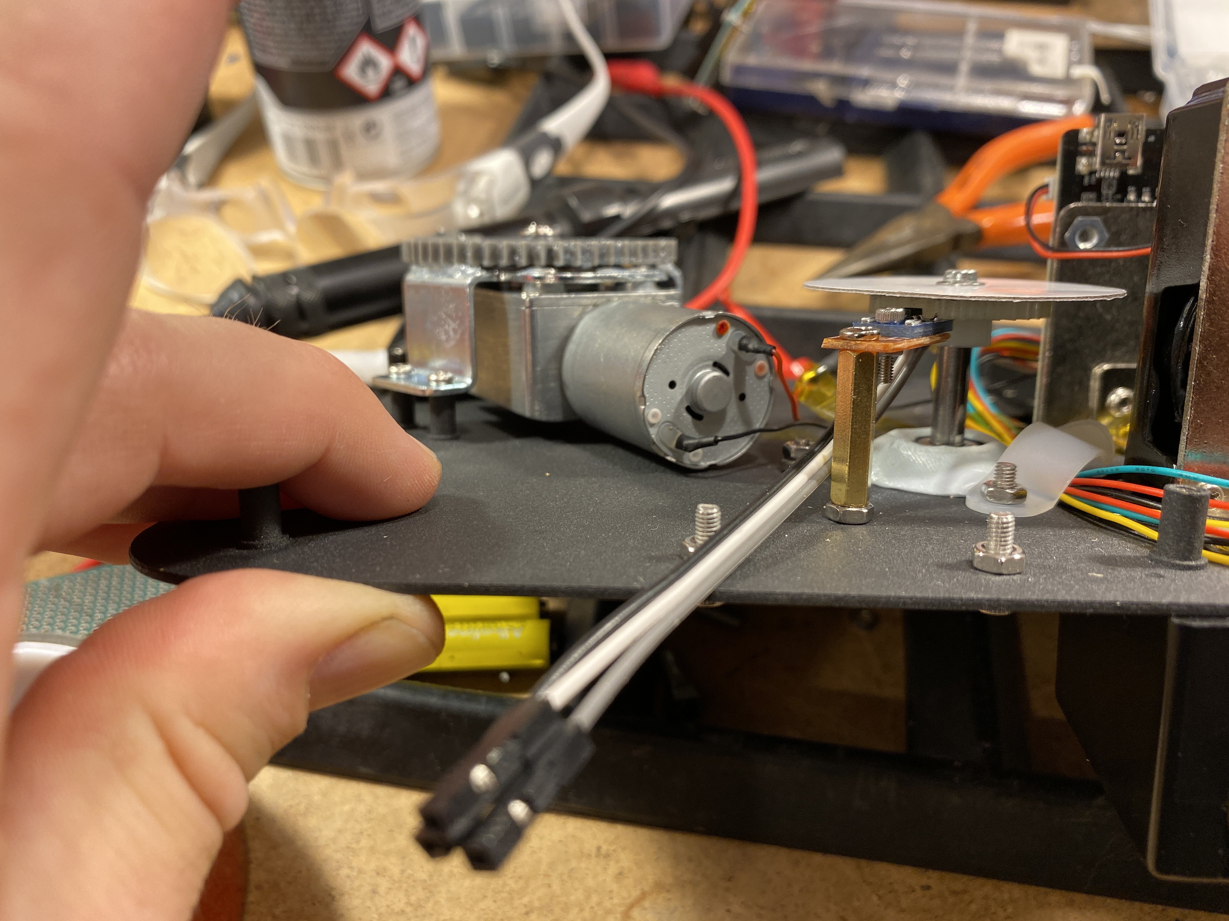

Auf die andere Seite der kugelgelagerten Zahnrolle ist eine Pappscheibe mit 16 abwechselnd schwarzen und weissen Sektoren gekommen, ein überzähliges Synkino-Auge (Reflexsensor) kriegt so zuverlässig pro Filmbild einen Impuls. Praktisch ist, dass ich die ganzen Löcher, die die starren Bolzen hielten, jetzt zum montieren von Dingen verwenden kann. ?
Um die Pulse zu verarbeiten, sitzt unten links jetzt ein kleiner Arduino Micro (€1,62). Der kann vier Dinge: Piepsen, Leuchten, Zählen und Schalten. ?
Kriegt er für mind. 10 Sekunden zwischen 1,8 und 2,2 Impulse pro Sekunde, weiss er, dass der Scanner am scannen ist. Das schlatet ihn quasi scharf — fällt die Impulsfrequenz auf 0, schaltet er ein kleines Solid-State-Relais, dass den WOlverine Scanner abschaltet. Zusätzlich piepst er noch ne Weile rum, so weiß man, dass der Scanner bereit für den nächsten Film ist.
Alle anderen Impulsraten werden als "Rangieren" gewertet und ignoriert. Funktonierte heute Nacht schon mal prächtig — eine 120m Rolle zu scannen dauert immerhin gute 4 Stunden, wenn man das um Mitternacht startet, würde der Scanner an dich stundenlang ein weißes Bild scannen und ewig weiterlaufen. Jetzt schaltet er sich danach zuverlässig ab.
Eine RGB-LED (hübsch durch ein leeres Schraubloch sichtbar gemacht) zeigt auf einen Bilck den aktuellen Zustand, auch aus der Ferne gut sichtbar. Mittlerweile ist der Scanner nämcih echt fast komplett lautlos geworden.
Die Qualität ist natürlich immer noch unterirdisch. Aber so bleibt er jetzt erst mal.
Hier noch, falls jemand nachmachen will, der Code. Nicht wunderschön, aber funktioniert. ?
