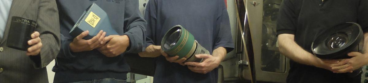

Das Bild zeigt 4 klassische Objektive in der 5-Perf.-70mm-Filmprojektion - für damalige Kinobetreiber sicher keine sehr billige Anschaffung?

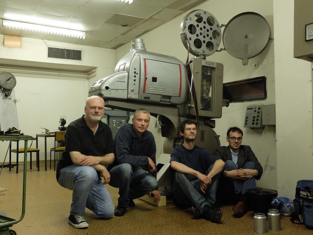

Das Lampenhaus gefällt dem Kollegen nicht so gut: sähe aus nach "Ente".
Ich finde es sehr hübsch - sehr weiblich.
Es ist ein Kalee.Lampenhaus, das auch für VistaVision-Projektoren verwendet wurde.
Herkunft:
das Ur-Lampenhaus der Berliner Europacenter-Kinos, als dort das CITY mit dem Film DSCHINGIS KHAN eröffnete.

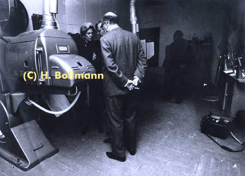

Hannelore Bollmann war die erste Hausherrin und lässt sich im Bildwerferraum die 70mm-Kopie durch die Finger laufen.
Ein "Wegwerfen" des Lampenhauses war daher tabu, obwohl derzeit auf 7 kW projektiert wird und evtl. das Kalee-Modell nur ein Dekorationsstück bleibt.

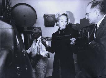

Wer ist denn der distinguierte Herr neben ihr, der sich gerade in die Jackettasche greift?

Wer sind die distinguierten hohen Herrschaften neben Frau Travnicek-Bollmann?
Wenn nicht unsere älteren Forumsprofis freundlich intervenieren - ich weiss es leider nicht.
Ein Verleihchef der Columbia? Baron Freiherr von Stein, Chef der Deutschen Cinerama GmbH. mit von der Partie?

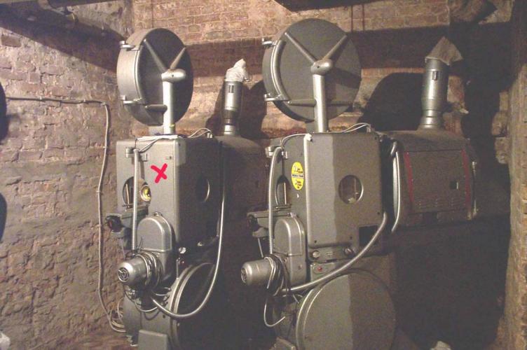

Korrektur zum Lampenhaus: es wurde oft auf Kalee-Projektoren eingesetzt, ist aber eine Fabrikation von Mole-Richardson (die mit die formschönsten Lampenhäuser aller Zeiten fertigten).
Die beiden Exemplare waren von Mai 1965 bis Mitte der 1990er Jahre im Einsatz im "City im Europacenter" (dem Todd-AO-Premierenhaus für "Michelangelo - Inferno und Ekstase", "Dei tollkühnen Männer in ihren fliegenden Kisten", "Play Time" oder "Tron"): mit stehenden 2500 Watt-Xenonkolben (während "oben" im Royal-Palast 1965 bis ca. 1976 mit Kohle gefahren wurde).
Mitte der 1990er Jahre wichen sie 2500 Watt-Lampenhäusern von Kinoton mit Horizontalblöcken. Hell war das 70mm-Bild dort allenfalls in den 1960er Jahren - später nur noch bei 35mm-Projektion mit bereits moderneren Objektiven.

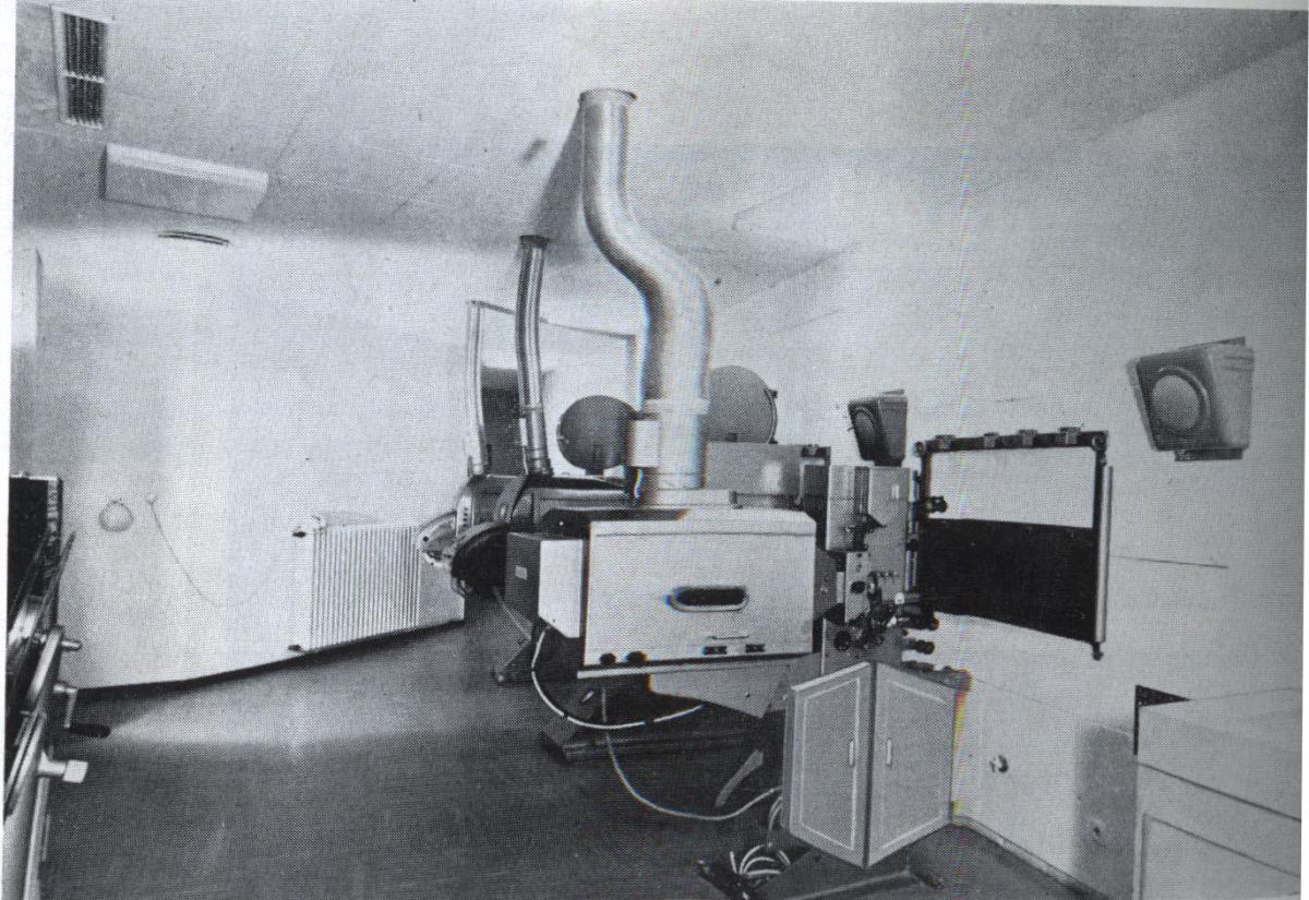

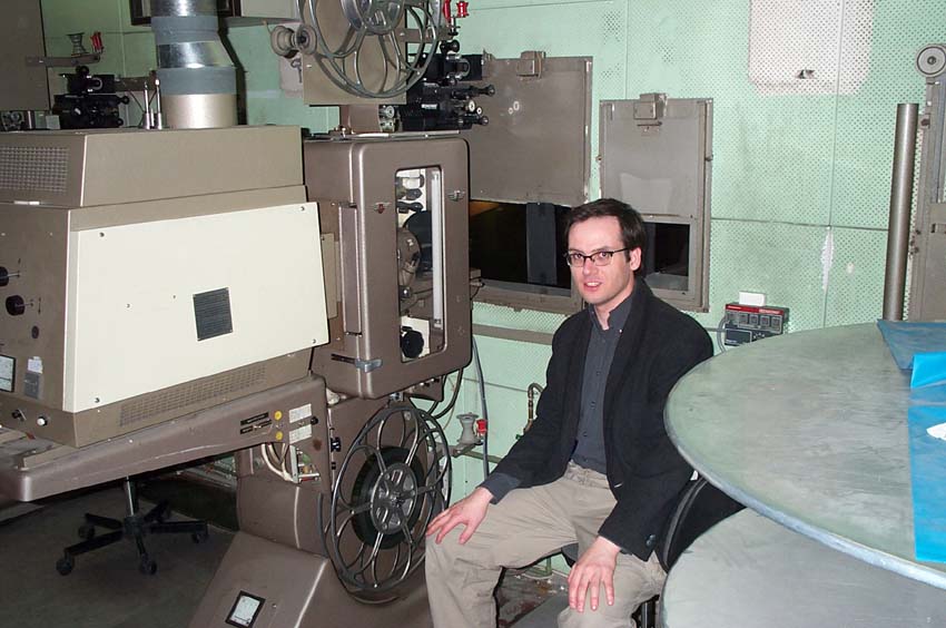

Anbei die Shots vom "City im Europacenter" im April 1965, am Schliessungstag im April 2004 und von der Weiterverwendung der Lampenhäuser in einer Keller-Einrichtung in der Urania (eine Testvorführstätte mit Halogenlampeneinbau, aber Curved Screen).
Vielleicht haben sie die DP70 umgebaut? ;-)
