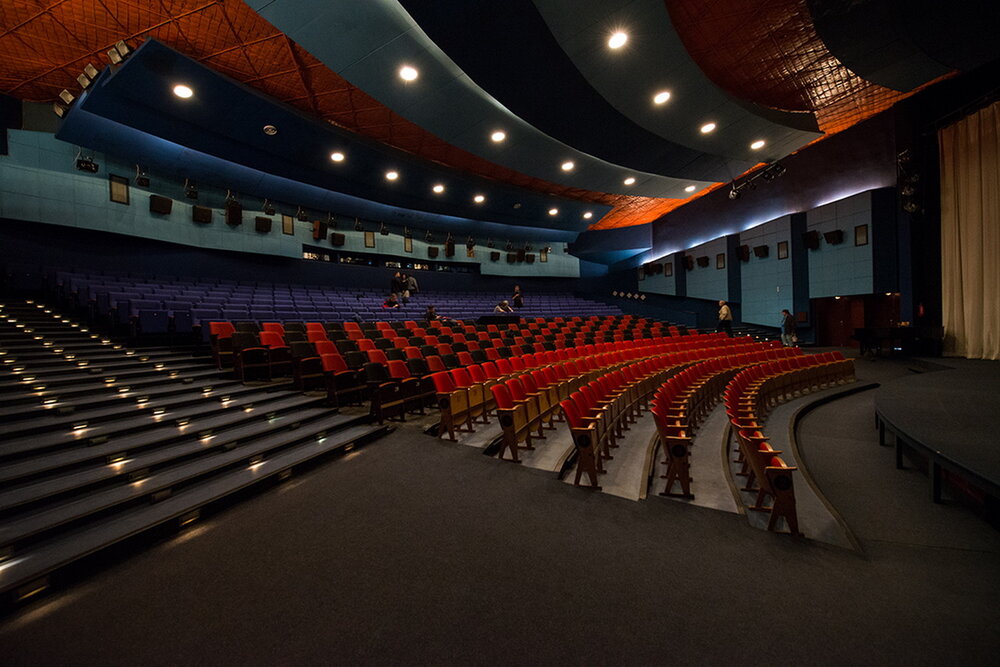

Hat jemand einen Vergleich zum 70mm-IMAX in Prag und zum Centrum Panorama in Varnsdorf? Letzteres scheint ja eine der größten Scope-Leinwände in Europa zu haben, wenn ich das richtig sehe. Zumindest in Kinos mit 70mm.
Centrum Panorama liegt bei 18 m Länge. Wegen u.a. beeindruckender Durchbiegung, tendenziell stadium seating und guter Raumgeometrie heute mein Lieblingshaus.
(Aufgewachsen aber mit 120°-Bildwand in unserer Stadt, 32 Meter Länge, saß man damals allerdings "wie in einem Cockpit eines Raumschiffs", bei nahezu perfekten Kopien scharf aufgenommener Fimklassiker.
Dieses Feeling war später, bei Filmeinsätzen und Spielstätten ab 1977 und auch bei IMAX, nicht mehr wiederholbar: nicht ansatzweise).

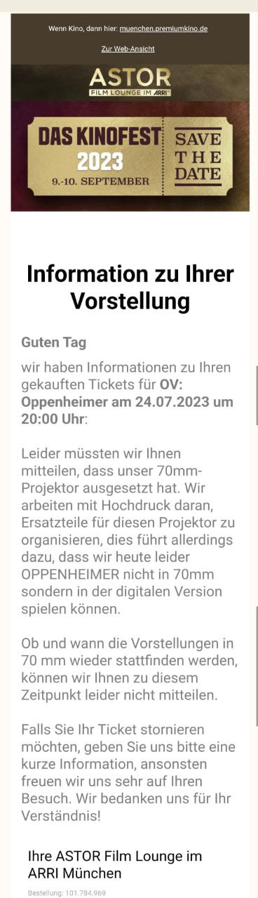

Da gibt´s wohl ein Problemchen im Astor.
@ TK-Chris: Das klingt schon ziemlich nach Lauftsreifen in der Kopie.
Installiert ist eine Philips DP70. Diese Machine geht nicht kaputt... 😉
vor 30 Minuten schrieb jens:
Gleiches Problem auch im Zoo Palast Berlin, gestern um 20Uhr - sehr enttäuscht dass es dann keinerlei entschädigung gibt.
Laufstreifen als Stilmittel?
Jetzt wollte ich schon sagen ich seh das am Fr. ja selbst.
Aber nicht wenn die Maschine kaputt ist...
Noch hab ich für Fr. keine Info dazu bekommen...
Oder doch die Kopie(n) geschrottet...?
Zoopalast scheint aber weiter 70mm zu spielen lt. Website.
