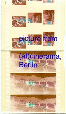

Dienstag beginnen die Filmprüfungen des sehr dünnen Materials - und ich erinnere mich an die Weisheit meines Vorführlehrmeisters Lemcke (ROYAL PALAST, Europacenter Berlin): "Und ist der Filmzug noch so klein, ein Filmriss könnte immer sein.". Hoffen wir es nicht!

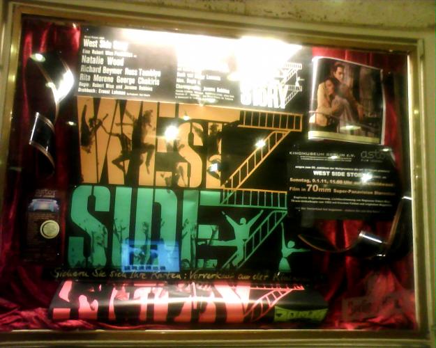

Bilder von der Weltpremiere, Szenenfotos, Schaukastenbestückung in Berlin:
