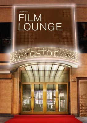

Sonntag, 6. Februar, 11.00 Uhr, Astor-Kino Berlin:

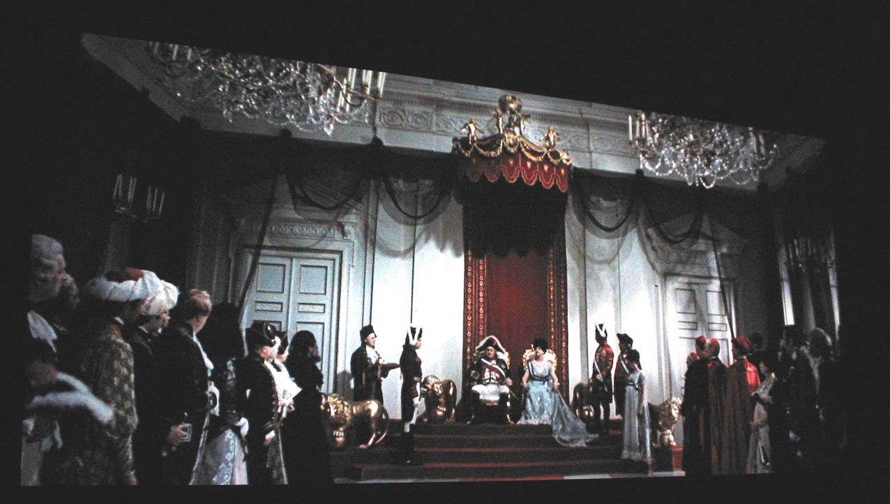

Screenshot GOYA von 2006:
Ein schon 1996 kritisch-verwelltes Material hat sich auch später durch dutzendfaches Einfrieren und kontrolliertes Auftauen nicht zum Negativen gewandelt.
Eine 2001 eingefrorene einwandfreie 70mm Magnettonfilmkopie (Flying Clipper) hatte sich innerhalb von 8 Jahren leider bis zur Unspielbarkeit verwellt.
Was sagen uns diese Beispiele? Sie sagen uns, dass die Frostlagerung durchaus nicht unkritisch ist und sehr wohl Skepsis angebracht ist. Dieses Thema ist leider zu wenig erforscht, daher kann man Deinem Vorstoß durchaus dankbar sein, so ergeben sich wenigstens einige Erfahrungswerte.
