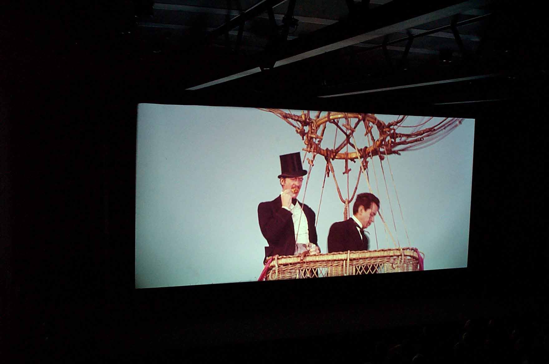

Die von uns für den 16. September ausgewählten 70mm-Kopien der Klassiker HELLO DOLLY und IN 80 TAGEN UM DIE WELT sind bis auf normale Schrumpfungen in mechanisch exzellentem Zustand: Bildstand, Bildruhe und Randschärfe sind auf dem DP75 (mit nagelneuem Kreuzgetriebe und neuem Magnetkopf) völlig einwandfrei - auf dem U4 dagegen beginnen die ersten Tests und Zurüstungen - primär mit Blick auf das Programm der Trailer und etwas ramponierten Kurzfilme: er erhält ebenfalls einen neuen Magnetkopf: die 70mm-Magnetköpfe der Klangfilm GmbH werden wir aufgrund ihrer Impedanzen und gelegentlichen Fertigungsfehler voraussichtlich nicht mehr einsetzen.

Die neue Kopie von THOSE MAGNIFICENT MEN ist durchaus sehr brauchbar und ohne die sonst üblichen schlimmen Ausrutscher bei der Vorfilterung: @ACME hatte sie vorgeführt anlässlich des Lufthansa-Jubiläums (wo man erst die alte dt. Kopie spielen wollte, dann aber von mir aus heftig für die neue Fox-Kopie geworben wurde). Sie hat allerdings - wenigstens @ACME hat es einmal offen ausgesprochen - de klanglichen Limitationen leider aller bisher auf Film-DTS erschienenen alten Magnettonfilme: man kann nicht sofort immer alles haben. Aber man kann auch ehrlich mit den Widersprüchen umgehen.

Zumindest auf unserer U2 lief der 1. Akt einer Tiefkühlkopie von 80 Days sehr gut durch. Grösster Bonus waren aber tatsächlich die besseren Farben als in "unserer" Kopie...
Interessant, mir wurde da von deutlich schlechterem Bildstand berichtet. Würde aber auch lieber die "Farbkopie" spielen, wenn es meine Entscheidung wäre.
Im Vorfeld soll es aber einige "interne" Bedenken gegeben haben. ;-)

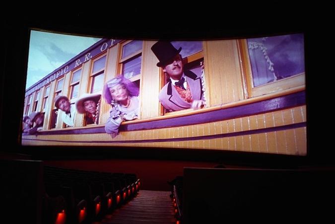

Es kommt ab zehn, zwölf Meter Bildbreite nicht mehr auf die absolute Bildgröße an, sondern auf den Betrachtungswinkel.
Genau so ist es. Deshalb war die Todd AO / Cinemiracle Aufführungen im Atrium in Stuttgart so besonders eindrucksvoll. In der 10 Reihe
konnte man die nur 15m breite Bildwand gerade noch im Blickwinkel erfassen, ohne den Kopf hin und her zu bewegen. Manche andere Häuser
hatten größer Bildwände, waren aber mehr Schlauchkinos und da war der Blickwinkel in der 15 Reihe nur noch 90 Grad oder weniger, weiter hinten
oder auf dem Balkon dann nur noch viel schmaler.
In der 10 Reihe konnte man die nur 15m breite Bildwand gerade noch im Blickwinkel erfassen, ohne den Kopf hin und her zu bewegen.
Laut Grundrissplan des Kinos war der Saal des Atrium in Stuttgart genauso breit wie lang.
Und so muss ein 70mm Kinosaal um ein breites Panoramabild bieten zu können auch sein.
