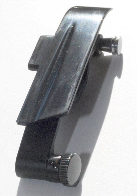

Nach Entwicklung sind einige kleine, kurze Kratzer am Film (Trägerschicht) über die gesamte Filmlänge verteilt, Fomapan R100 D8mm.
Habe die Film-Andruckplatte in Verdacht, Bolex H8 da die Kratzer nur kurz (ca. 4...8mm) sind und das durch den ruckartige Filmtransport an dieser Stelle entstehen könnten, sonst läuft der Film ja kontinuierlich über die Zahntrommeln und hier kommt die Filmrückseite/Trägerschicht nirgendwo in Kontakt.
Andruckplatte hat natürlich alterungsbedingte Schleifspuren im Lack aber wirklich keine spürbaren Hacker oder Kratzer.
Welche Abhilfe gibt es?
Andruckplatte neu abschleifen? Wie? Neu lackieren? Welcher Lack? – Gefahr der sog. „Verschlimmverbesserung“
Wundermittel ‚Gatelube’? Teflonspray? Was machen die Fett-Rückstände bei der Entwicklung?
Neue original BolexH8-Andruckplatte? Wo erhältlich?
Gruß Nikolaus

Die Andrückplatte ist eloxiertes Duraluminium. Nur nichts schleifen oder lackieren! Eine neue hat eventuell Bolex International, unbedingt H 8 und die Seriennummer der Kamera angeben, sonst kommt eine für die H 16 und die macht Doppelachtfilm dann richtig kaputt. Die für H 8 haben in der Mitte eine Längssicke. Professionelle Aufarbeitung umfaßt Läppen, Neueloxieren, Polieren.
Wenn du mit dem Fingernagel an keiner Verletzung der Oberfläche hängen bleibst, ist die Platte in Ordnung. Als Fett eignen sich Nasenwurzeltalg und das leicht schuppige Carnaubawachs von der Drogerie. Man kann auch einen Samtstreifen aufkleben, den man dann aber gut sauber halten muß.

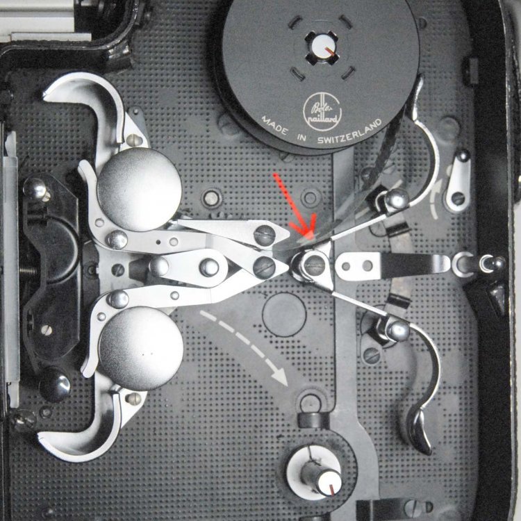

Ein eventuell 2.Verursacher könnte der „Filmführungs(?)hebel“, siehe Bild, sein, dort könnte unter Umständen noch die Trägerschicht streifen, dazu müsste aber die Abwickelspule den Film ganz locker freigeben. Sonst finde ich wirklich keine Berührungspunkte Trägerschicht / Kamera.

Hört sich von der Beschreibung her an wie eine Sprungschramme. "steht" sie in der Betrachtung oder ist es tatsächlich ein Laufstreifen? Bei einer Sprungschramme fallen mit zu große Schlaufen ein. Funktioniert die Einfädelautomatik korrekt?
Einfädelautomatik u. Schlaufenbildung finde ich o.k., nach Öffnen der Schlaufenbildner streift die Trägerschicht  nirgendwo.

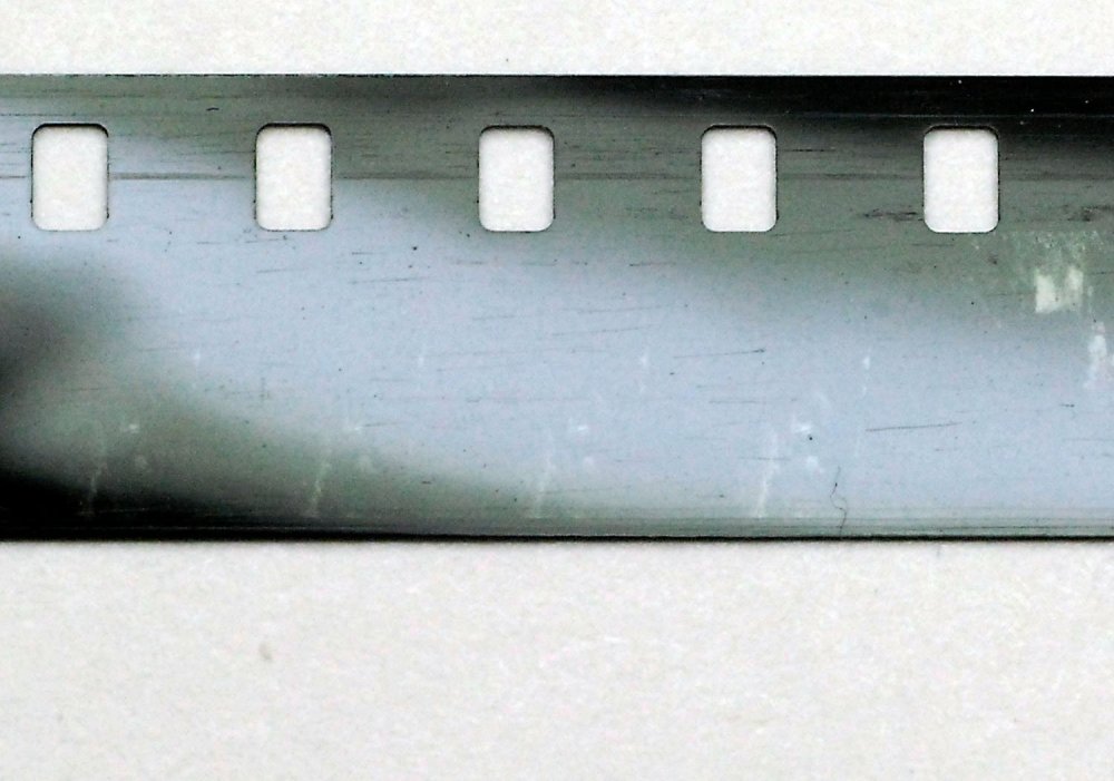

Anbei ein Bild der Trägerschicht mit diesen feinen Kratzspuren, und, diese sind manchmal etwas schräg zur Laufrichtung. Die Art der abgebildeten  Kratzer sind über die ganze Filmlänge verteilt.

Hallo Nikolaus 58,
das gepostete Bild wirkt so, als ob auf der Filmfläche viele kleine verteilte Staub- Körnerpartikel waren, die sich beim Zug der Spule in die Schicht reingefressen haben (gilt zumindest für die Längsstreifen) -die weißen  Querstreifen und Doppel-Punkte -ziemlich regelmäßig- sind allerdings sehr merkwürdig, könnten Filmfehler sein.
