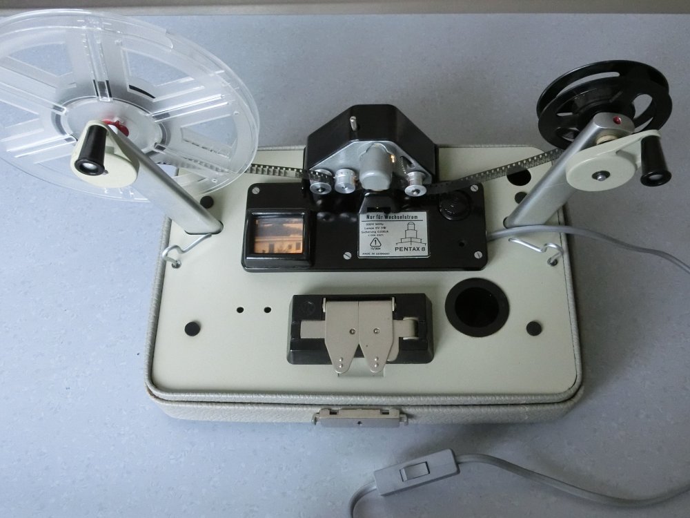

Pentax 8 N8 Betrachter Sicherung 0,035 A gesucht
Ich finde, die sieht verdächtig dunkel aus. Die hat so oder so ihre besten Tage hinter sich. Das ist eine E10 6V 3W Birne. Die bekommt man problemlos bei den einschlägigen Versendern. Du könntest so gar mal die Halogenversion ausprobieren. Der Glaskolben erscheint mir ziemlich groß. So kenne ich das nur von Fahrradbirnchen. Da sind 6V 2,4W gängig. Die bekommst du überall, wo es Fahrradzubehör gibt. Gestern habe ich sie bei Kodi für 50Cent im Ausverkauf für mein eines Rad mitgenommen. Das wäre ein Test wert. Als Fahrradlampen bekommst du sie auch in einer LED-Version. Die muss allerdings nicht besser sein, da sie für einen anderen Strahlengang optimiert ist.

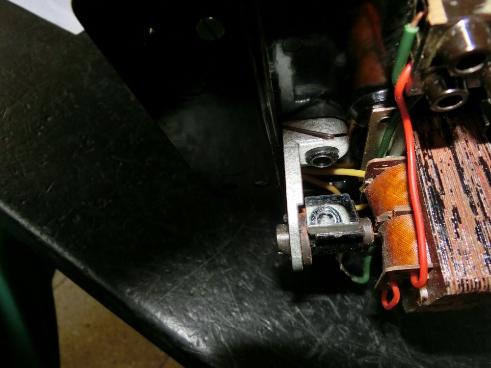

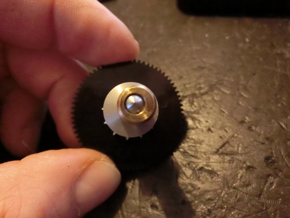

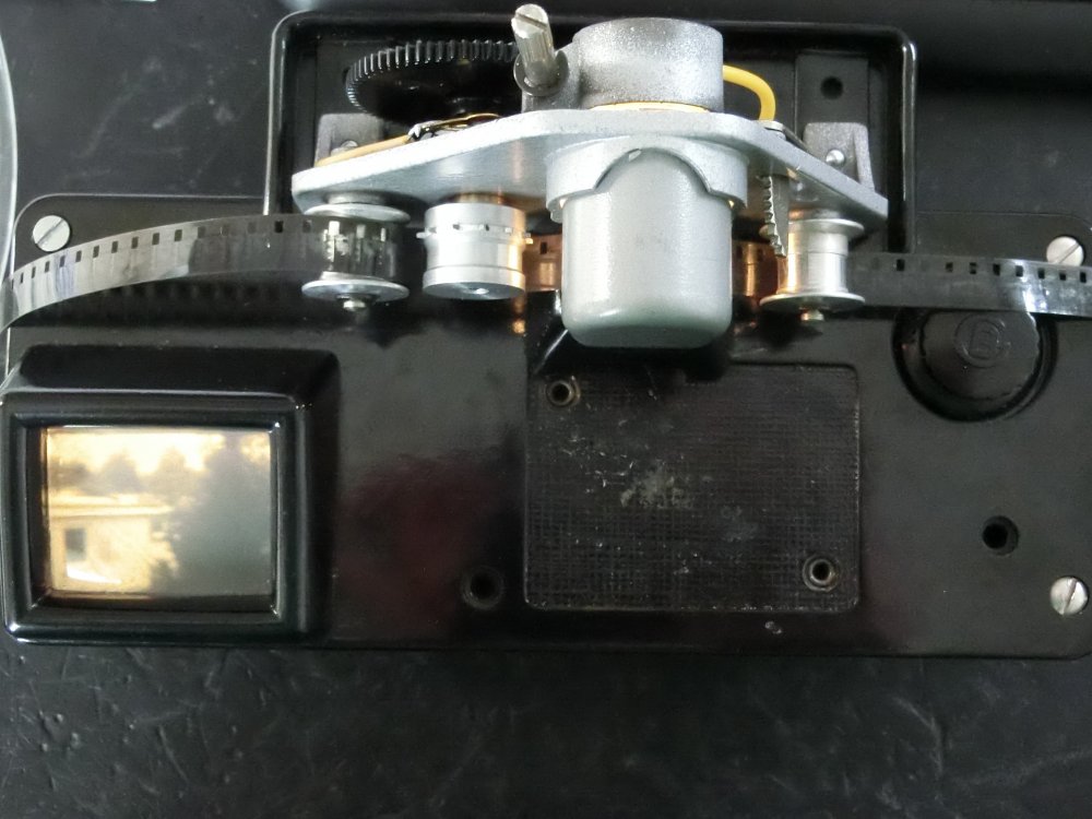

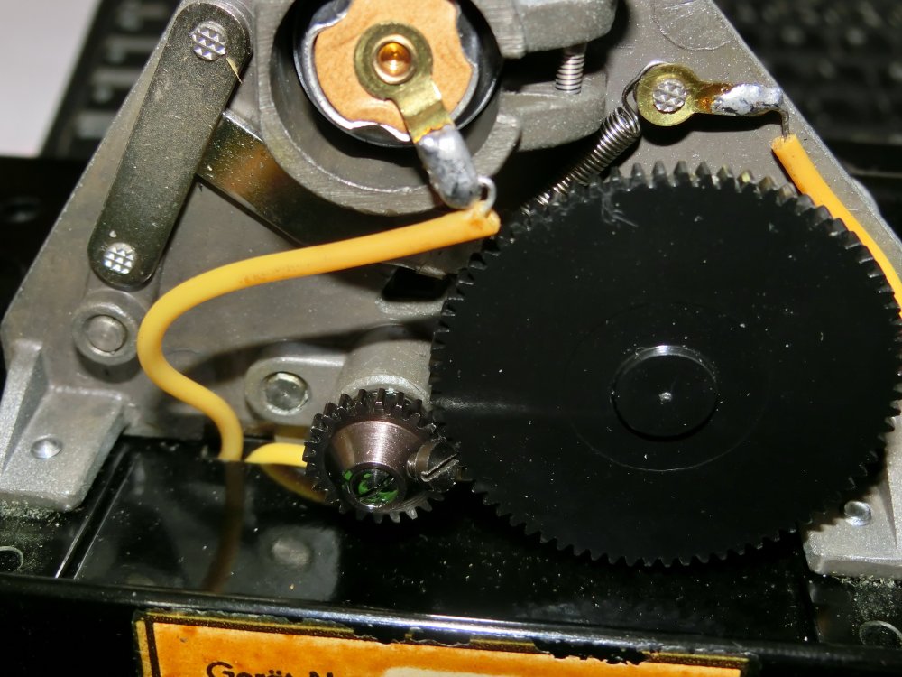

Ich habe inzwischen alles zerlegt, gereinigt und geölt, laut Filmtechniker. Der offensichtlich korrekte Zusammenbau,(bestimmte Stellung eines Vierkantprismas auf der Welle lässt sich einstellen), gelang mir auch. ABER: Das Ding läuft immer noch nicht rund im wahrsten Sinne des Wortes. Es dreht sich nun alles leichter, bis ca. alle 10 Zähne ein Widerstand kommt, bei einer wiederkehrenden Drehposition bremst es enorm, immer ca. alle 10 Zähne lang. Die Ursache wurde meiner Ansicht nach klar, da das Lager der Welle, die die Zahnrolle trägt, krumm und schief ist,(siehe Bilder). Ist das absichtlich so schief versetzt gebohrt, oder ein Konstruktionsfehler? Ich hoffe, man kann das erkennen.
Etwas später...: Ich glaube, ich blicke nun durch. Bedingt durch die konische Lagerbohrung kann man feinjustieren, je nach Stellung, wie stark der Druck der Zahnrolle,(Antrieb des Drehprismas wiederum über Zahnräder), sein soll. Ist der zu locker, ratscht der Film durch. Ist die Spannung zu stark, dann ist der Filmtransport zu schwergängig. Puh ?
Bearbeitet von SteffenK (Änderungen anzeigen)
Das ist mit Absicht so gemacht. Dank dem Exzenterlager kannst du den Eingriff der Zahnräder einstellen. Wahrscheinlicher wird damit die Lage der Zahntrommel gegenüber der Filmbahn justiert. Ich kenne das Gerät nicht, du findest bestimmt bald heraus, worum es geht.
vor 3 Minuten schrieb Filmtechniker:
Exakt so ist das! Gerade eben erkannt, (s.o.). das Lager muss eine ganz bestimmte Position einnehmen, damit, der Film weder zu stramm gespannt wird, noch Perforation übersprungen wird und ferner die beiden Übertragungszahnräder nicht gegeneinander klemmen. wenn die nun noch zahngenau positiniert sind und das Vierkantprisma immer die richtige Stellung aufweist, dann läuft alles weich und rund. Ferner natürlich noch das Spiel der Zahnrolle auf der Welle, damit die Perforationslöcher mittig getroffen werden. Uff! Zumindest habe ich nun die gesamte Funktion kapiert. ?

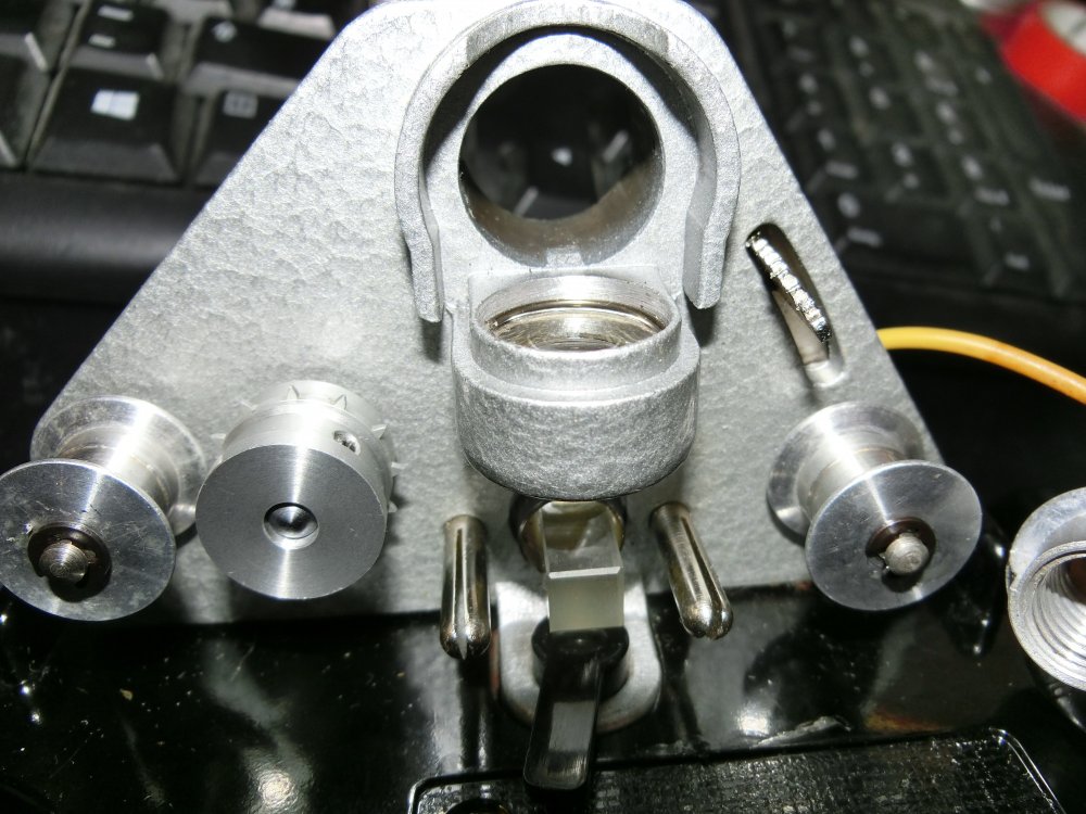

Zu spät, aber es ist nichts passiert ? Ich habe eben jene "Q-Tipps" und Isopropanol bemüht. 1 x benetzt und dann drehend, bzw. leicht reibend wieder abgetrocknet. 100% sauber bekommt man die Spiegelflächen wohl nicht mehr. Da sind winzige "eingefressene" Stellen und auch ein kleiner Punkt, der schwarz ist, also nicht mehr spiegelt. Nicht weiter schlimm. Der Haupt-"Schmock" ist nun weg.
Habe mal 2 "normale" Birnchen bestellt. Die Fassung,(rechts im Bild), wird von der Rückseite in diese Öffnung geklemmt (=Masse) und kann darin auch ausgerichtet werden. Unten erkennt man dieses Drehprisma, was dann jeweils 1 Filmbildchen übertragen soll. Darunter dann der erste und kleinste Umlenkspiegel. (oh jeh, da sollte ich nochmal mit Iso ran. Ist das ne Art Fungus?)

So, Birnchen ist eingebaut und der Pentax 8 wieder zusammengebaut. Ich musste insgesamt bestimmt noch ca. 10x nachjustieren, bis alles gestimmt hat. An dem kleinen Zahnrad kann man mit Hilfe der seitlichen Stellschraube den Bildstrich einstellen,(Zahnversatz) und mit der zentralen Schraube die exakte Stellung des Prismas. Jetzt läuft der Betrachter butterweich. Vom Design so zwischen Tonbandgerät und Reiseschreibmaschine. ? Einen Stecker mit Schalter hat er nun auch. Das Herstellerschild ist nun auch wieder dran ?

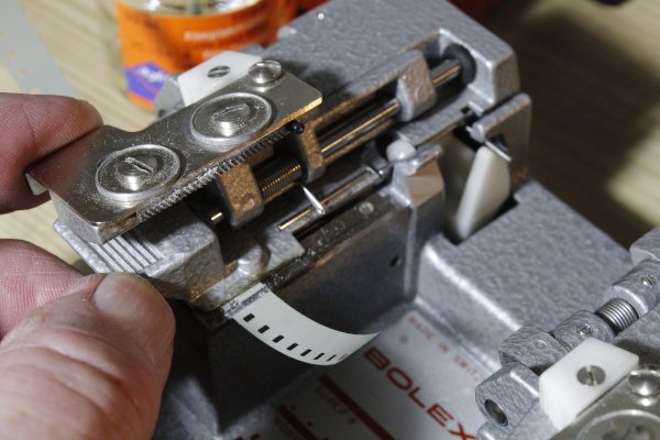

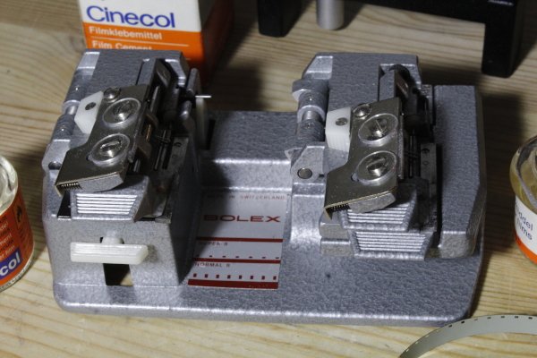

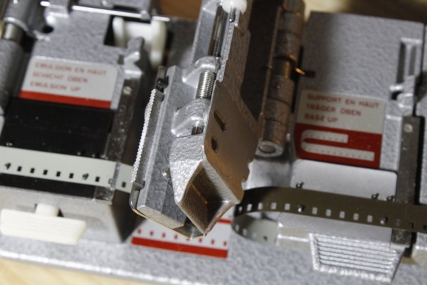

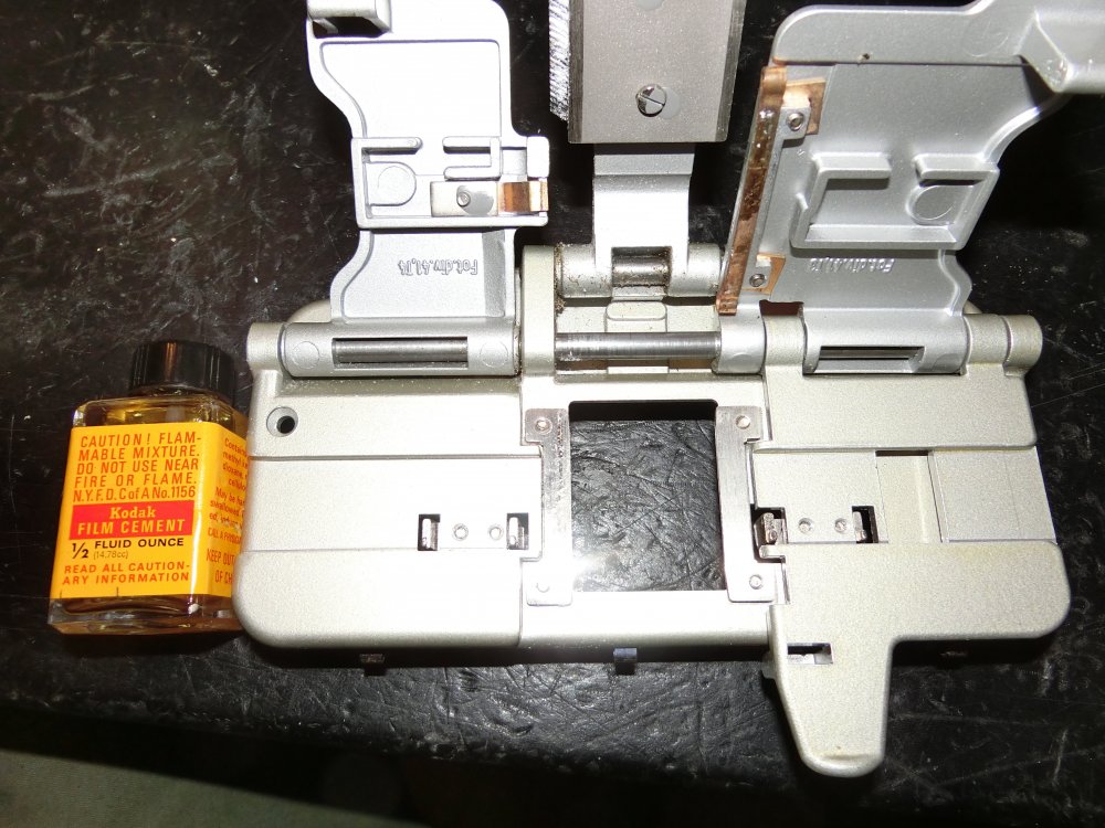

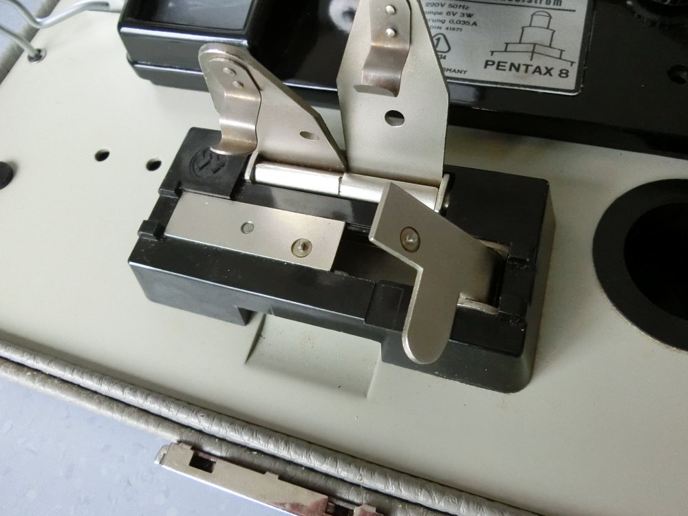

Wenn mir nun noch jemand erklären könnte, wie man mit dieser komischen Klebepresse arbeiten soll, bin ich rundherum zufrieden. Die Funktion erschließt sich mir irgendwie nicht ganz. Da befindet sich kein Hobel dran zum anschrägen der Filmenden. Soll man damit trocken kleben? Wozu dann der Einlass für ein Fläschchen?
Kein gutes Gerät, ich empfehle dir die Normal-8-Klebepresse von Agfa. Kostet nicht viel, funktioniert einwandfrei. Schaber kann ein Mechaniker nachschärfen, ich führe das auf Wunsch aus. Im Grunde mit feinem Ölstein die Wellen nachnehmen, fertig
vor 1 Stunde schrieb Filmtechniker:
Und ich empfehle die Doppelkeilklebepresse von Bolex. Für mich gibt es keine bessere. Für Normal 8 und Super 8 konstruiert. Und Filmkitt ist bald mal irgendwo dabei oder man kauft sich Cinefix bei FFR-Film Idstein.
Das Pentax 8 - Gerät sieht super aus. Wie neu. Sehr schön hinbekommen.
Die Pentax-Presse scheint mir auch etwas primitiv und sie sieht vollkommen unbenutzt aus. Schaben oder hobeln wurde wohl mit einem anderen Gerät gemacht. Was es da zu DDR-Zeiten gab weiß ich leider nicht. Ich persönlich würde nur noch mit einem Hobel arbeiten, seitdem ich welche für 16mm im Einsatz habe. Normal-8 Hobel zu finden dürfte aber schwierig werden. Den Cinecol kenne ich auch, kann man immer nehmen, egal wie alt. Hauptsache er ist klar und dünnflüssig.

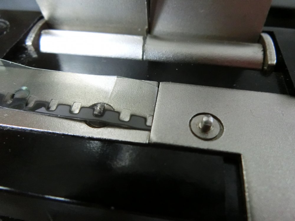

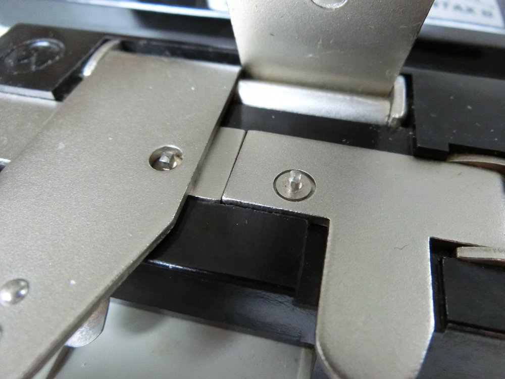

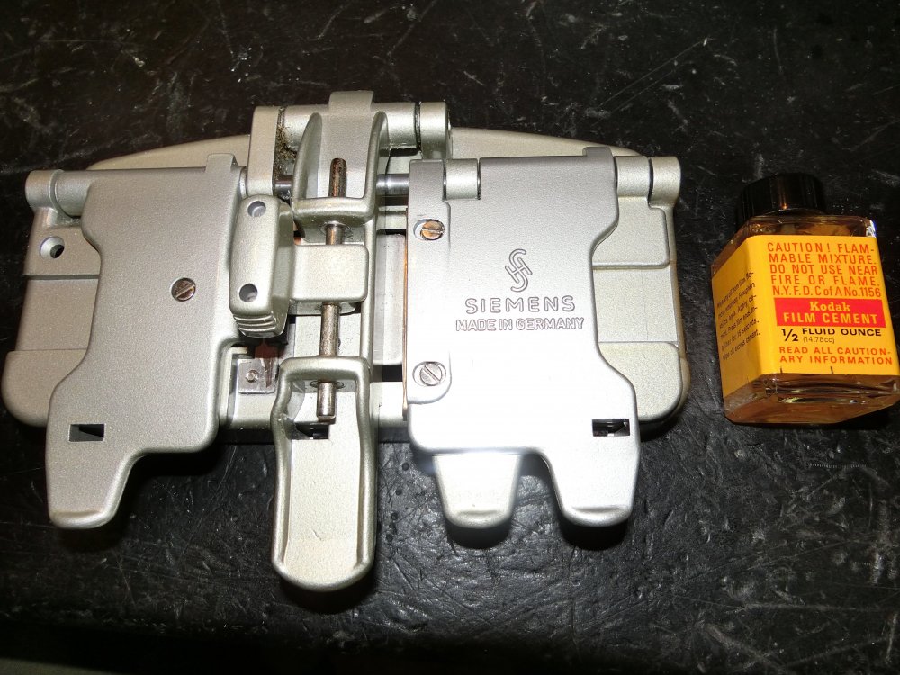

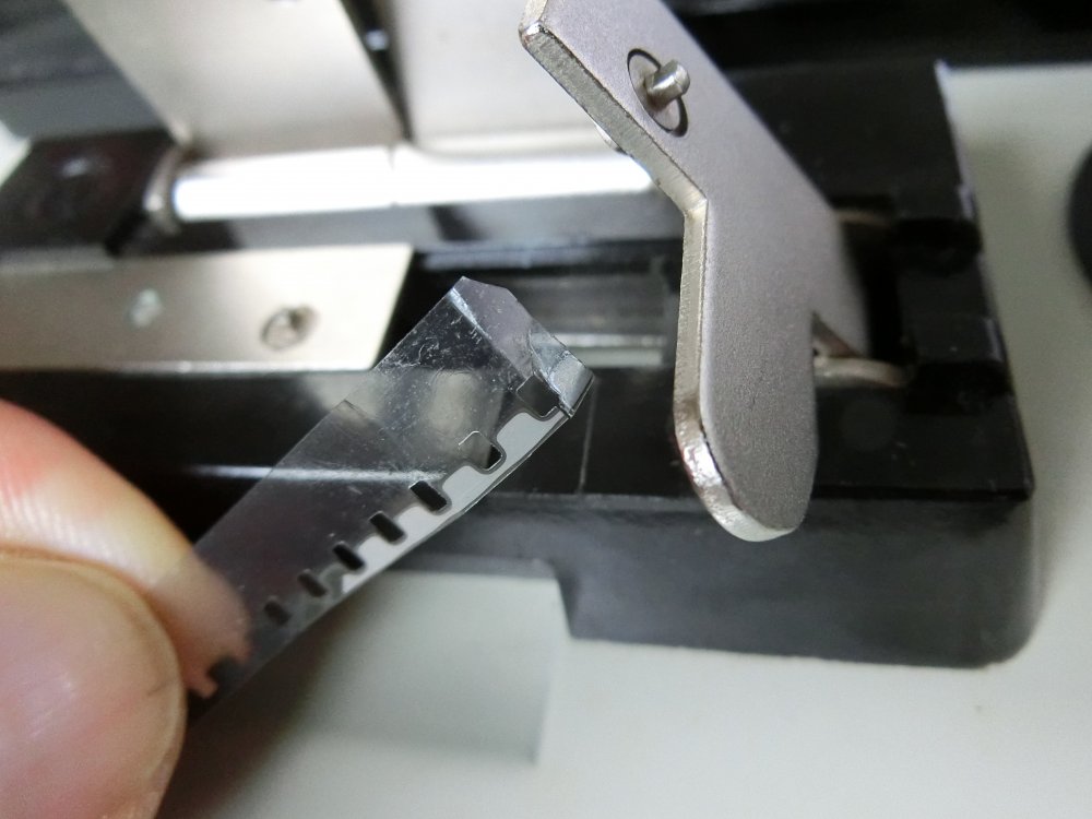

Ich habe noch eine Siemens Klebepresse für 8 und 16mm (SF.ZK 68.1). Die hat leider auch null die Bohne funktioniert. Klebestellen werden schön schräg angehobelt, halten aber überhaupt nicht. (Oder der Kleber ist einfach mittlerweile zu alt?)
vor 4 Minuten schrieb SteffenK:
Könnte schon sein. War der wo bei einer eBay- Sache dabei? Mit dem Cinecol oder mit dem Cinefix von FFR brauche ich nur etwa 10-15 Sekunden warten und die Klebestelle ist fertig.
Gerade eben schrieb Carena48:
Ja, den Kleber gab es zu der Presse dazu. Die Presse sieht recht wenig benutzt aus. Sie war auffällig billig, glaube mich an 3€ oder so zu erinnern. Die Handhabung überzeugt mich, die Klebestelle hält halt bloß überhaupt nicht, so, als ob ich mit Wasser kleben wollte. Ich bin nach der Anleitung vorgegangen und habe immer > 20 Sekunden gewartet.
