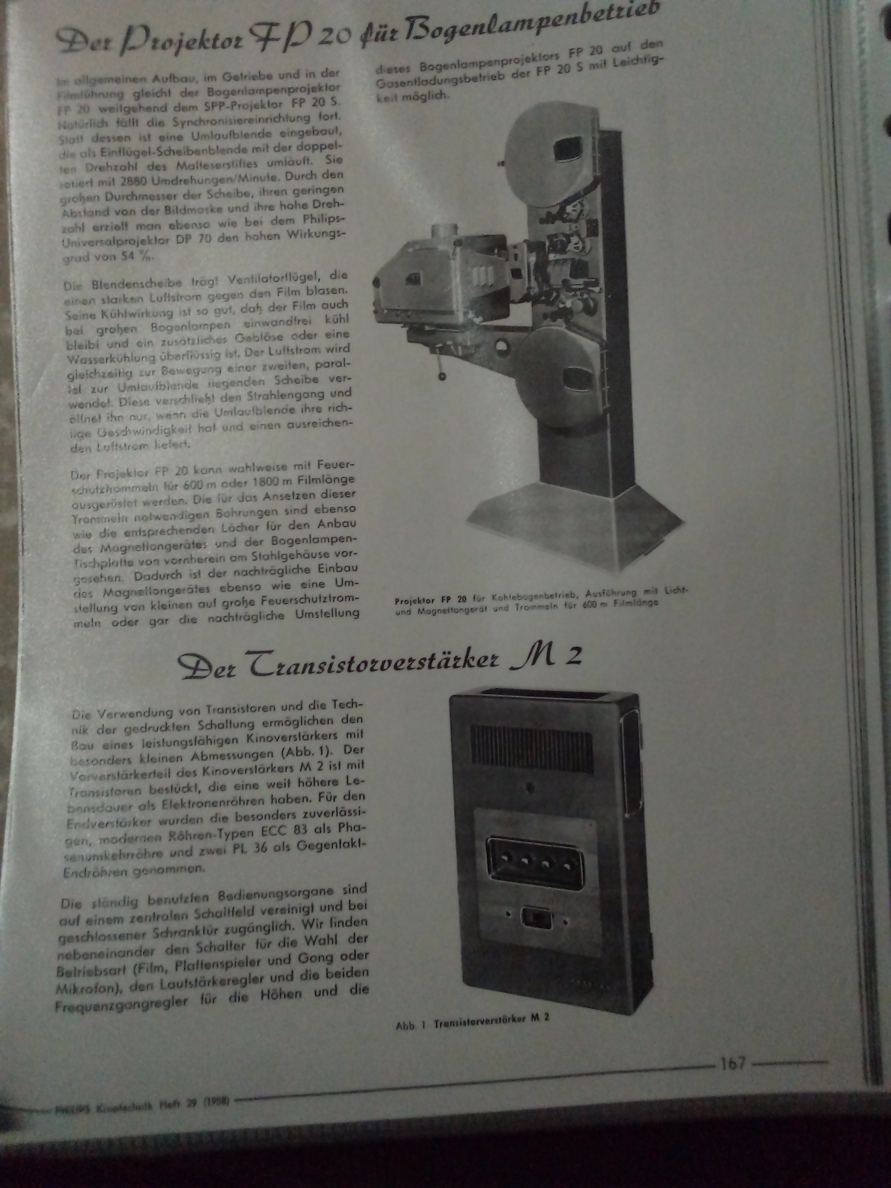

Hier könnten mit drei spezielle FP20 die auf 6-Perf-Schritt umgebauten FP20 gemeint sein, beispielsweise auch mit Mole Super Seventy-Lampenhaus ausgestattet, wie es anderenorts ebenfalls vorkam.
Oder handelt es sich beim 3-Streifen Betrieb doch um drei FP20s mit Impulslampe?
Im dankenswerterweise von @cinefox 48 eingestellten PDF-Dokument ist für 1963 ein FP20s mit Impulslampe als Vorprogramm-Projektor neben zwei DP70 abgebildet.
Könnte dieser FP20s auch der 35mm-Vorprogramm-Projektor gewesen sein, der bereits zu Eröffnung installiert war? Oder ist er ein Überbleibsel aus der (eher kurzen) 3-Streifen-Epoche, in der der 3-Streifen Film mit drei FP20s projiziert wurde?
