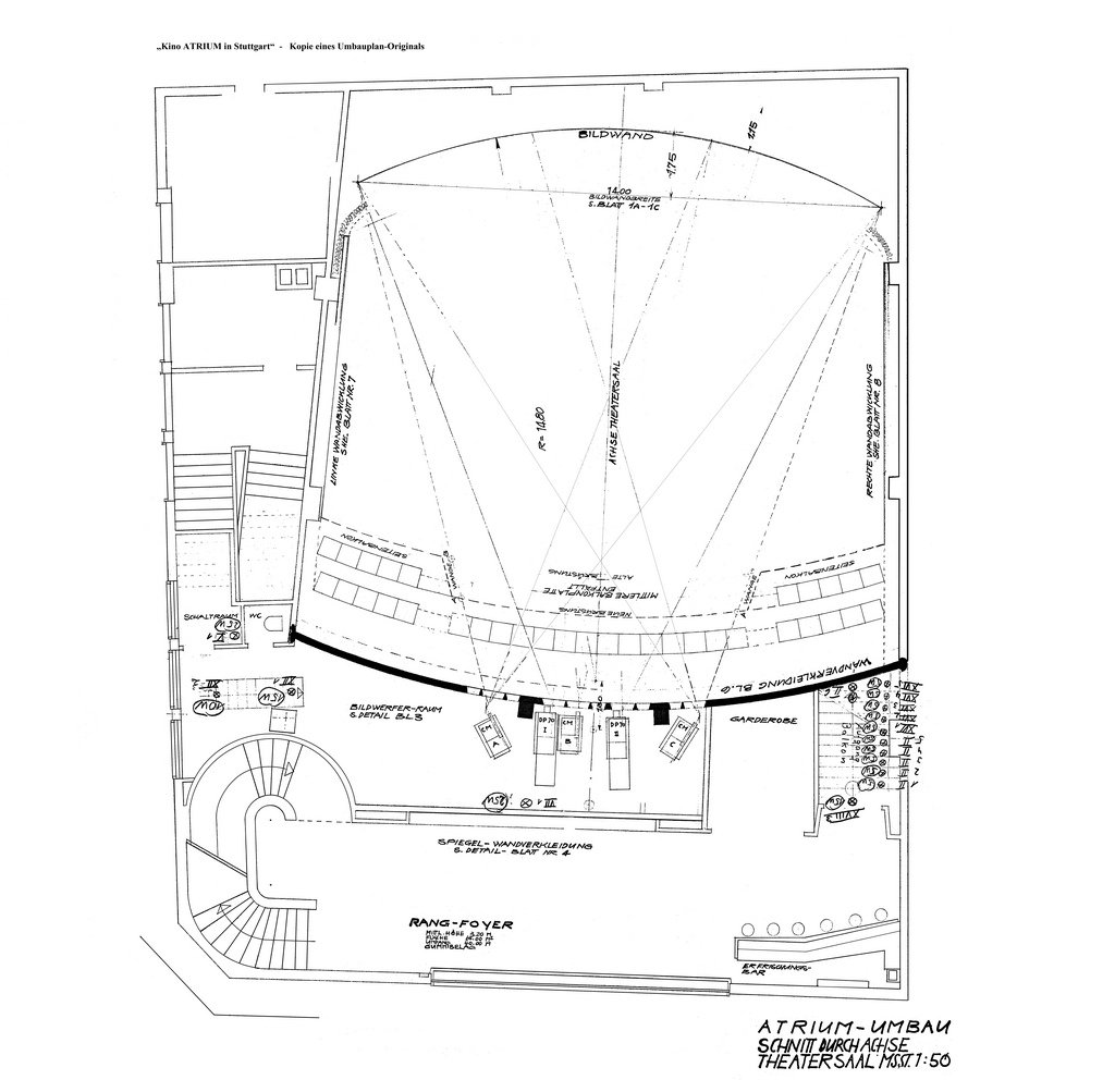

Aus dem sehr guten Interview mit Detlef Mähl aus dem Atrium Stuttgart, das Joachim Polzer auf DuskoDigital/Digitale Dämmerung veröffentlichte, hier die BWR-Skizze zu Cinemiracle-Zeiten in Stuttgart.  Demnach (wenn wirklich umgesetzt) blieben sogar zwei DP70 im Raum parallel zu den drei Cinemiracle-Projektoren. Demnach war es nicht immer nötig, einen der beiden Universalprojektoren zu entfernen?
Wenn du die Anordnung der Fenster im BWR im City ansiehst, dann könnte das auch durchaus dort so gewesen sein. Dafür sprechen auch diverse Anschlussreste an den Wänden und Abdrücke im Boden
Bei Windjammer im Atrium waren die beiden DP 70 Projektoren noch nicht installiert. Die kamen erst danach zu South Pacific. Später im Atrium musste zu Cinemiracle Zeiten eine der beiden DP 70 immer abgebaut werden, weil da das Kontrollpult für die Anlage aufgestellt war und das Fenster dafür benützt wurde.
