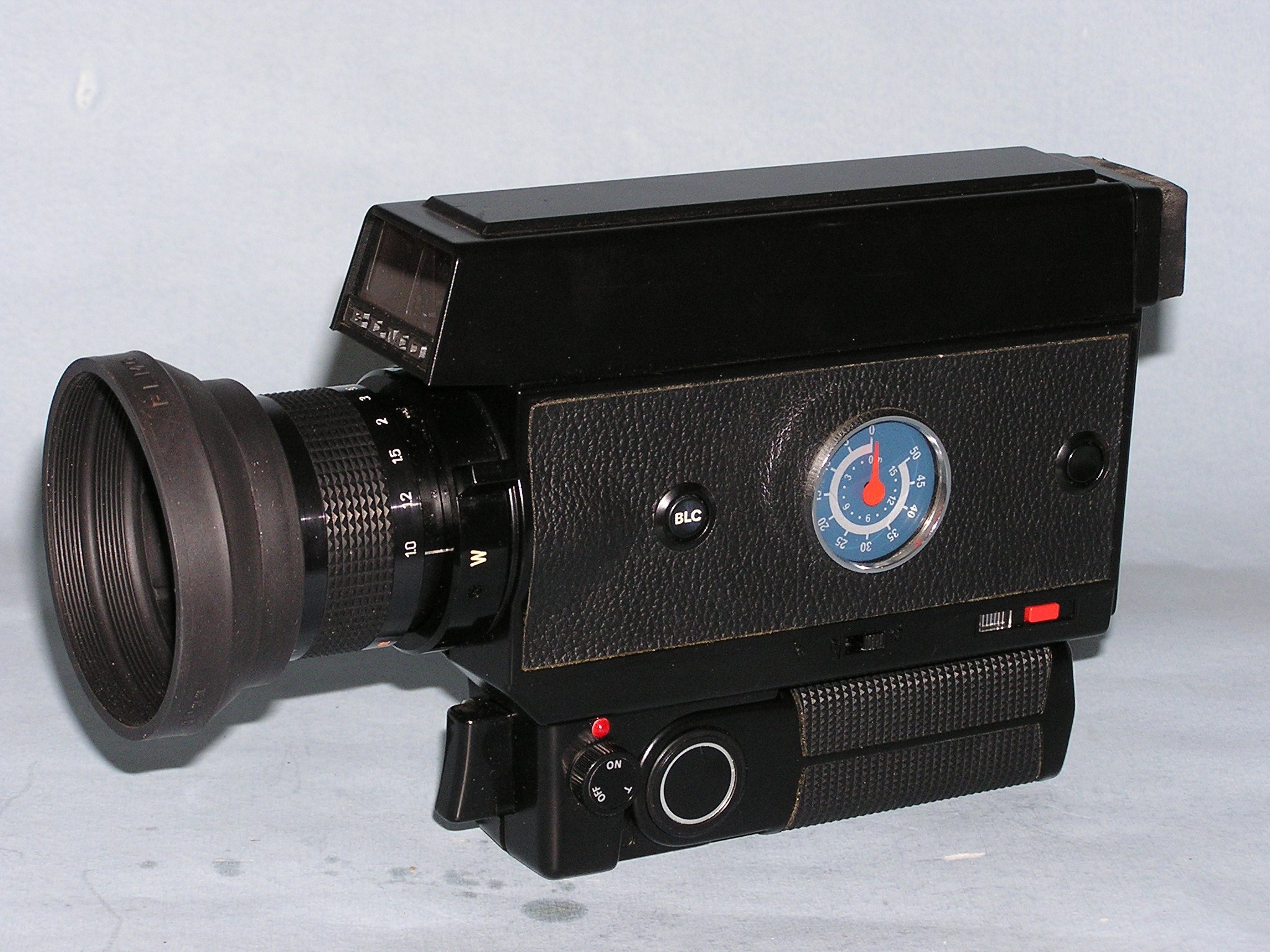

immer mal wieder wird über die CNON 310 als lichtstäkste Super-8 Kamera berichtet und deren Einsatzmöglichkeiten beschrieben.

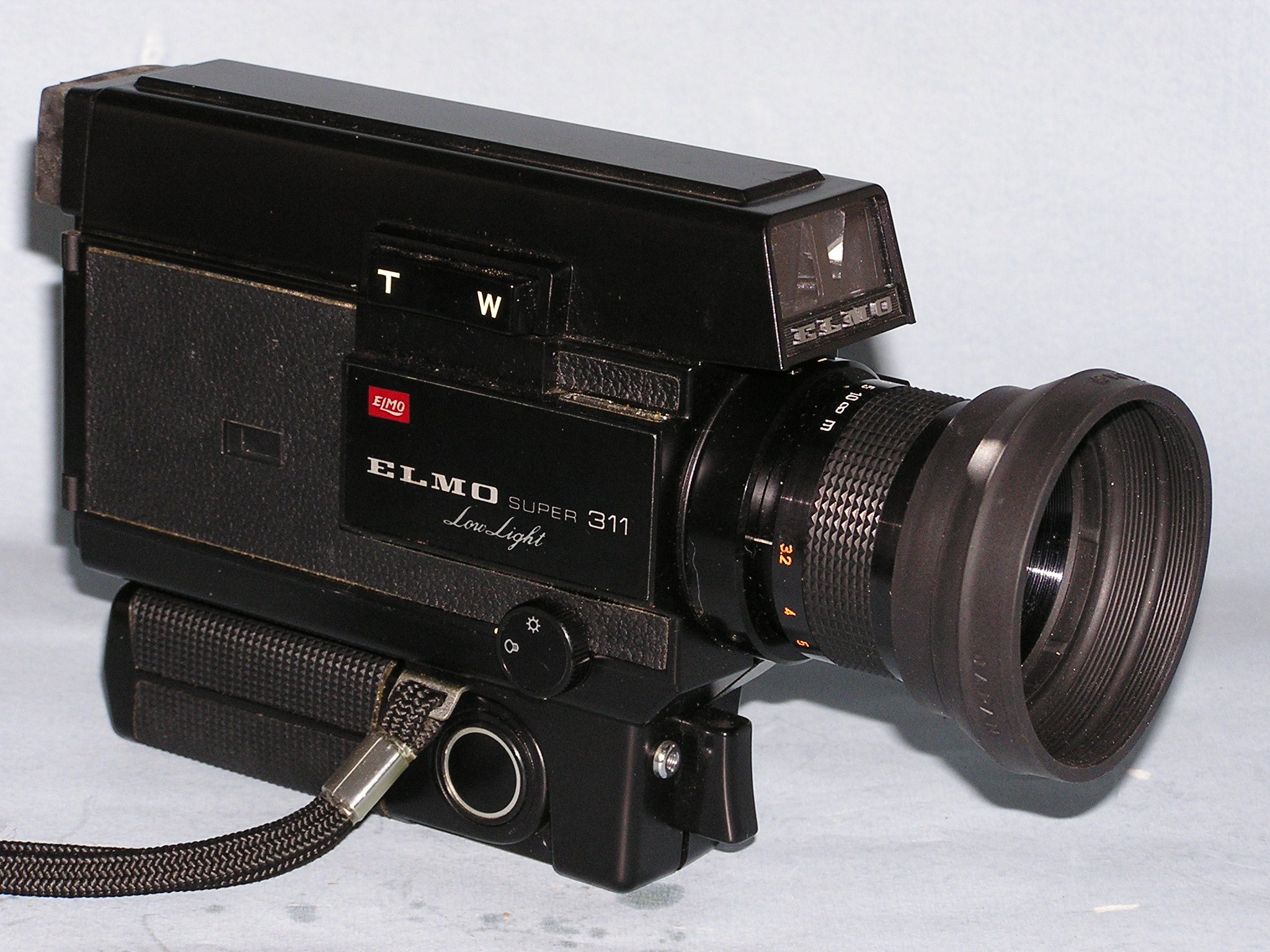

Ich möchte heute über eine ELMO super-8 Kamera (ELMO 311) berichten, die wenig bekannt ist, aber tolle techn. Möglichkeiten hat. Das Objektiv hat die Lichtstärke 1:1,1 aber die Belichtung erfolgt TTL. Die CANON kann man nicht durch das Objektiv scharf stellen. Die ELMO 311 hat einen zweiten Sucher, durch den man über ein Doppelbild scharf stellen kann.

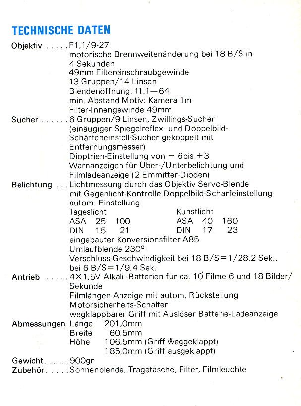

Die weiteren Techn. Daten bitte aus den Scans entnehmen.

Also zwei Sucher? Einer TTL und der zweite als "zweites Auge" mit Parallaxe? Das hab ich auch noch nicht gesehen. Die Filmvorratsanzeige in diesem Bratenthermometerlook ist zwar nicht mein Ding, aber das Objektiv klingt interessant. Der 230° Hellsektor dürfte wohl die Spitze unter den Hellsektoren sein. Gabs jemals größere Hellsektoren?
Hatte mal eine Chinon AF 30 S-XL, Sound, 3 fach Zoom, XL Hellsektor (200 oder 210°, I guess), 1,2er Objektiv 7-21 mm, nur 18 B/s - kein Zeitraffer, Zeitlupe und kein 24er Gang. Blendenanzeige ging bis 45, hat aber bei Überblendungen (72 Bilder, automatisch) komplett geschlossen. Die F64 von der Elmo dürften wohl auch das Ende der Fahnenstange im S8 Kamerabereich markieren.
