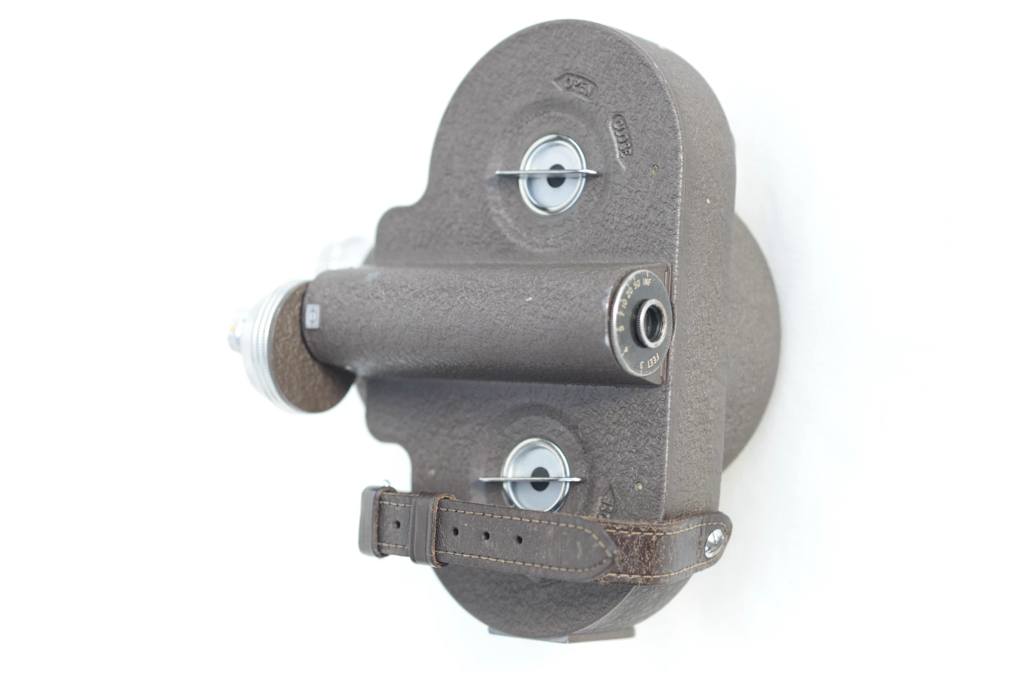

nachdem ich mit viel Spaß erste Amateurfilme mit einer CineNizo 16A aus den ´30ern gedreht habe, möchte ich mir gerne für zukünftige Projekte eine etwas alltagstauglichere Kamera zulegen. Die CineNizo mit ihren 12-m-Kassetten war ziemlich umständlich und auch störungsanfällig - schade bei dem Kosten- und Arbeitsaufwand eines größeren Filmprojektes ...;
Meine Ansprüche an Kamera und Optik sind zwar nicht professionell, aber natürlich sollte alles gut funktionieren. Ich bevorzuge robuste alte Technik mit Federwerksantrieb und habe dafür glaube ich auch ein gewisses technisches Feingefühl.  Im Moment liebäugele mit einer Bolex 16H (möglichst aus den 1950ern, nicht Reflex);
