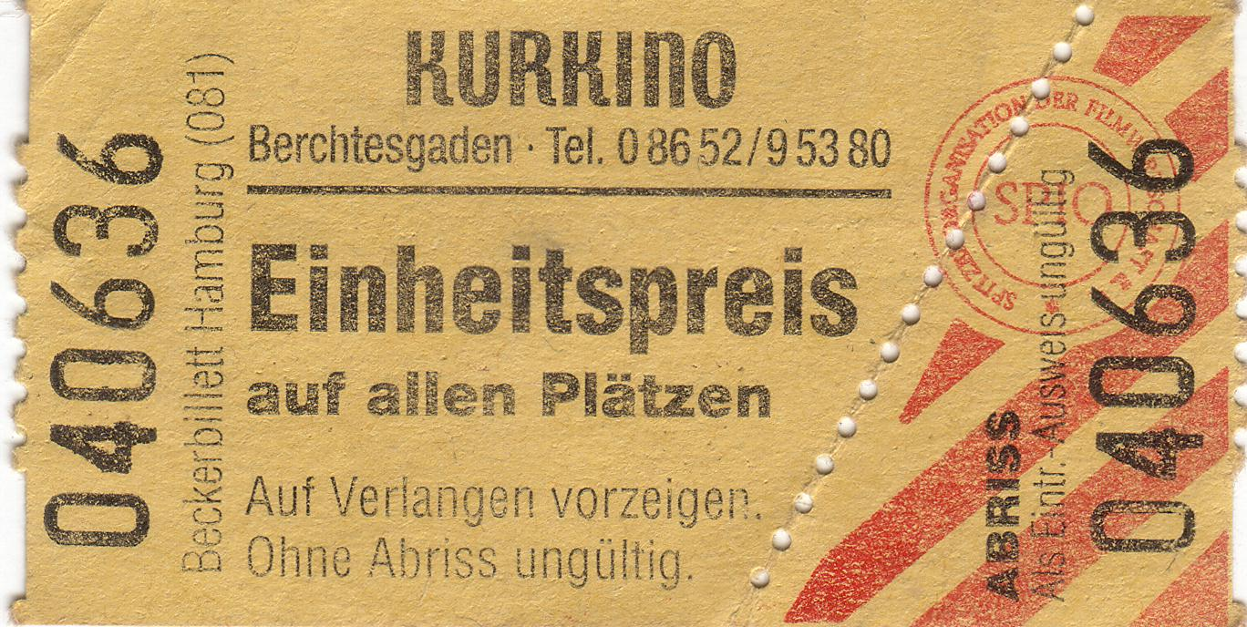

Drei Belege sind erforderlich, die praktischerweise miteinander erstellt werden. Der Besucher erhält eine Eintrittskarte, der Kinobetreiber reißt den Coupon ab, das machen traditionell die Placeure, für den Verleiher und das Finanzamt behält der Kinobetreiber traditionell die Souchen beisammen (bei Kartenblöcken zusammengeklammert), heute die fortlaufenden Registrierkassendrucke auf Papierband. Wenn die Fritzen vom Finanzamt noch mehr verlangen, sind sie kaufmännisch verwirrt.
Auf der Eintrittskarte müssen der Name des Veranstalters stehen, das Datum oder eine nachprüfbare Nummer,  und der Preis. In diesem Beispiel wäre links die Souche zu denken, die vom Kassier an die Geschäftsleitung übergeben wird. Auf dem Teil für den Besucher findet sich die selbe Nummer wie auf Souche und Abriß. So hat jede der Vertragsparteien ihren Beleg für das Geschäft. Zu Zeiten der Kino- und Verleiherverbände wurden die Kartennummern von den Druckereien festgehalten und an die Verleiher übermittelt.
Der Vermerk Einheitspreis auf allen Plätzen stellt alle Besucher, alle Plätze und alle Veranstaltungen gleich, das Grundangebot hier vom Kurkino Berchtesgaden. Die Druckerei ist auch notiert (Becker, Hamburg).
Einen Bon gibt es übrigens nicht unter den Eintrittbelegen. Ein Bon ist ein Gutschein, der gehört in die Kasse. Es gibt keinen falscheren Begriff als Kassenbon, auch wenn er bei Wikipedia als nun ein Mal eingeführt verteidigt wird. Das Wort gehört getilgt. Es ist so blöd wie Schlauchapfel oder Gesichtserker oder IMBIß oder AGBs. Gemeint ist der Kassencoupon oder auf Deutsch -abschnitt/-abriß. Ich habe fertig.
