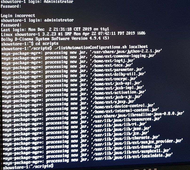

also ich hab mittlerweile "tausende" ethernet_automation.xml dateien erzeugt und per Filezilla in das entsprechende Verzeichnis automationConfig des DSS220 geschickt.
Nur einmal hat es geklappt... Mit einer Beispieldatei.
und alles andere scheint dem egal zu sein...
ich bekomme weder die Beispieldinger gelöscht, noch interessiert es den DSS220, ob überhaupt eine ethernet_automation.xlm vorhanden ist oder nicht oder ob es eine (absichtlich) falsche xml ist....
Ansonsten habe ich die sogar mit einem xmleditor gespeichert, so dass die datei also 100% korrekt ist...
er zeigt auch immer schön (zumindest auf einem der beiden)  nach dem listbefehl die ordinary an, aber ändern zu sich nix, wenn man
./importAutomationConfiguration.sh localhost 1
eintippt.
Er "macht" da wohl was, aber weder die alten sind weg noch die neuen drinn .....
