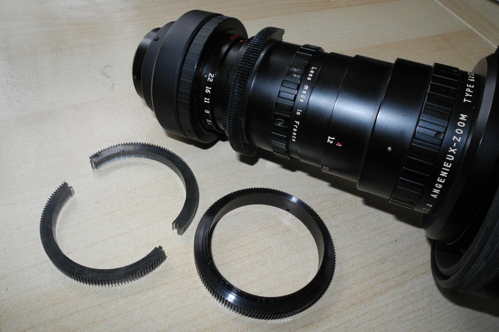

Ich konnte ein exzellentes Angenieux 12,5-75 mm für die R16 kaufen, der Anschluß für die Blendenautomatik ist vorhanden und funktioniert einwandfrei, das Zahnrad für den Motorzoom würde ich gern nachrüsten. Wo bekomme ich das Teil her? Björn Andersson? Ritter?

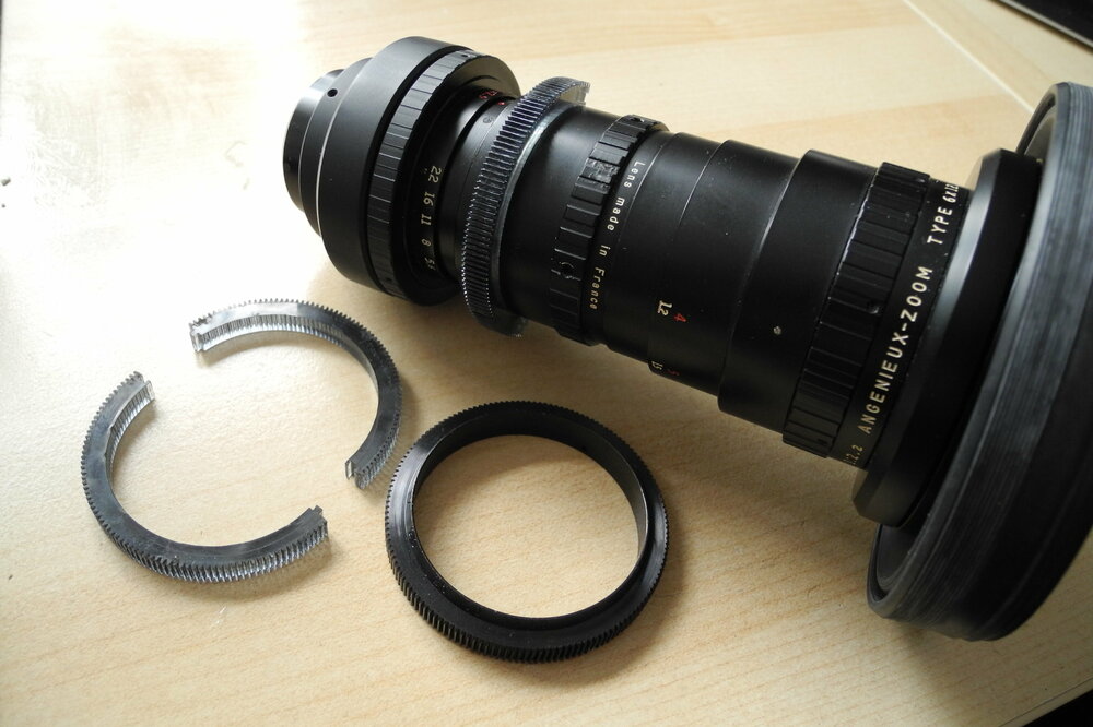

Der Ring ist noch vor Weihnachten angekommen und hätte auf der Drehbank angepasst werden müssen, zudem wäre für die Montage am Zoomring des Objektivs eine Demontage des hinteren Objektivteils erforderlich geworden mit anschließender Neueinstellung des Backfocus (wie heißt das korrekt - Auflagemaß?). Könnte ich zwar  machen, ein  lasergeschnittenenes Bauteil aus Plexiglas mit zwei Halbringen (Innenmaß 48,0 mm) und 96 Zähnen passt aber wie angegossen und kann einfach aufgeklebt werden - der nachgerüstete Motorzoom ist fertig und funktioniert tadellos. Große Freude !☺️
Nö. Mein Sohn, der als Tischlermeister jetzt an der Krippenschnitzerschule (!) in Garmisch-Partenkirchen Objekt- und Raumdesign studiert. In der Freizeit dürfen die Schüler sämtliche Gerätschaften nutzten und können neben CAD, 3D-Drucker, Laserschneider etc. alles  ausprobieren. Hab ihm den Ring von Björn mitgegeben, und er hat einfach mal versucht, ob er den anfertigen kann, vermessen, Zähne gezählt, das ganze in den Rechner eingegeben und geschnitten. Ich wage es nicht, den Ring definitiv festzukleben, weil ich noch nicht weiß, wie lange er hält. Im Moment ist er mit doppelseitigem Klebeband fixiert und funktioniert einwandfrei.
