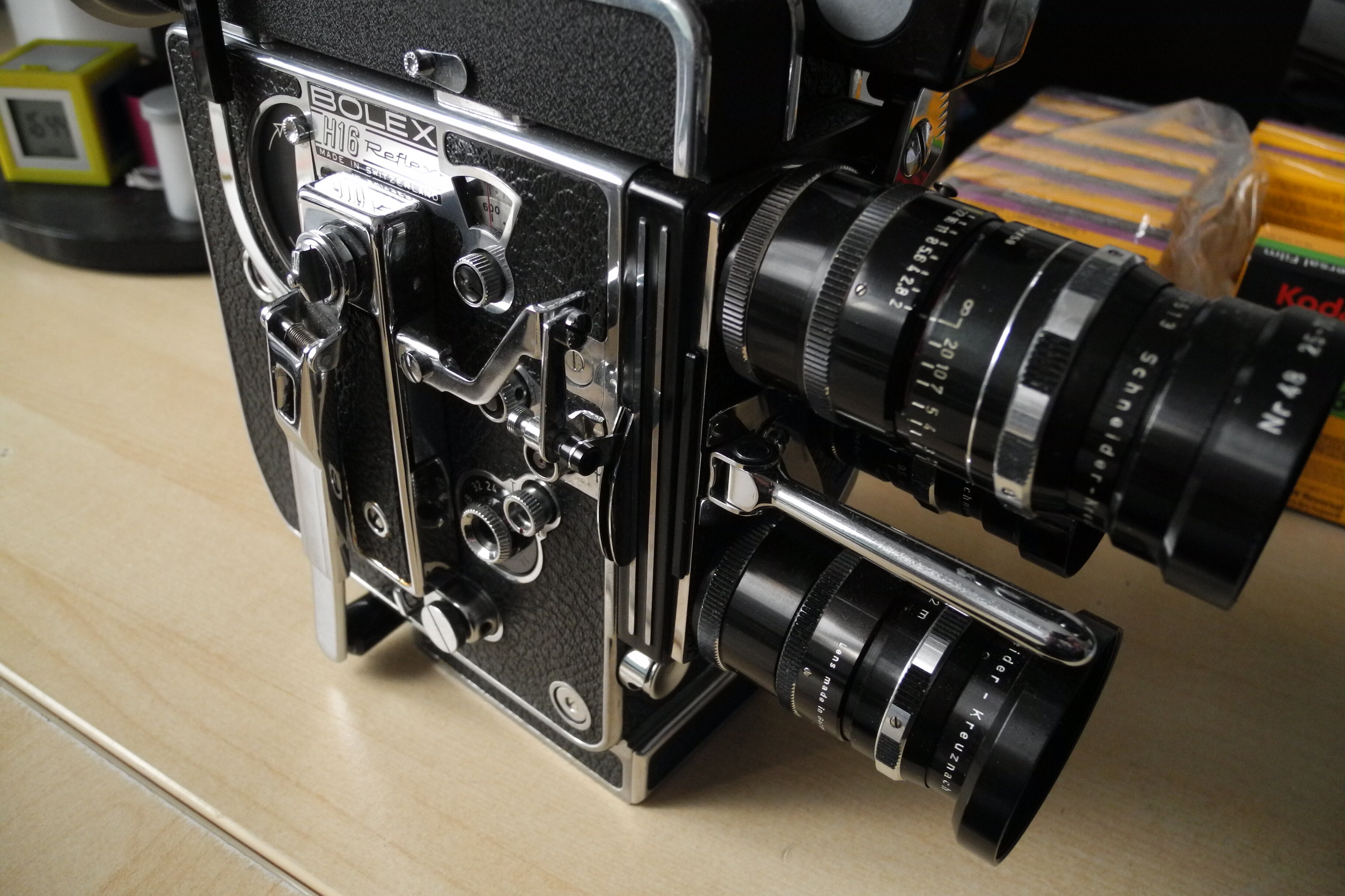

Der gute Peter Hoving hatte eine RX-3 gekauft und zeigt sie hier, es ist nicht das Modell RX-4. Der Unterschied liegt in der herausgefĂŒhrten 1-1-Welle, auf die der ESM wirkt. RX-3 haben noch den Umschalthebel fĂŒr die Einzelbildschaltungen, RX-4 einen RĂ€ndelknopf. RX-5 hat zusĂ€tzlich die Magazinausstattung.
Ansonsten schönes Video
vor 55 Minuten schrieb Simon Wyss:
Ok, wieder was gelernt! Ich dachte, dass die flache Basis das wesentliche Unterscheidungsmerkmal zwischen Rex 3 und Rex 4 sei, hab direkt mal bei meiner nachgeschaut, ist so, wie Simon das beschreibt, also eine Rex 4...
Die VerĂ€nderungen erfolgten in kurzen zeitlichen AbstĂ€nden im Jahre 1963. Zuerst wurde der Großboden eingefĂŒhrt, damit die Kamera mit Zoom-Optik besser steht, man denke an das (fĂŒr die Leistung) schwere Pan-Cinor. Dann sollte ein Synchronmotor angesetzt werden können, den Perfectone lieferte, Pilottonverfahren. DafĂŒr wurde die Greiferwelle herausgefĂŒhrt, also mußte die neue Druckgußform ĂŒberarbeitet werden. Dann merkte man, daß zum Professionellsein ein Magazin gehört. In Ismaning ließ man bereits die 16 Pro entwickeln, die nur mit Magazin funktioniert. Es wurde beschlossen, keine neue H-GehĂ€useformen mehr herstellen zu lassen. So kam es zu dem auch als Druckguß erzeugten HaltestĂŒck, das an die aufgefrĂ€sten GehĂ€use geschraubt wurde. Die RX-4 finde ich die zweitschönste H, die schönsten sind in meinen Augen die H 16 S-4 und H 8 S-4 (Ă€ußerst selten).
