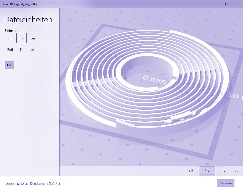

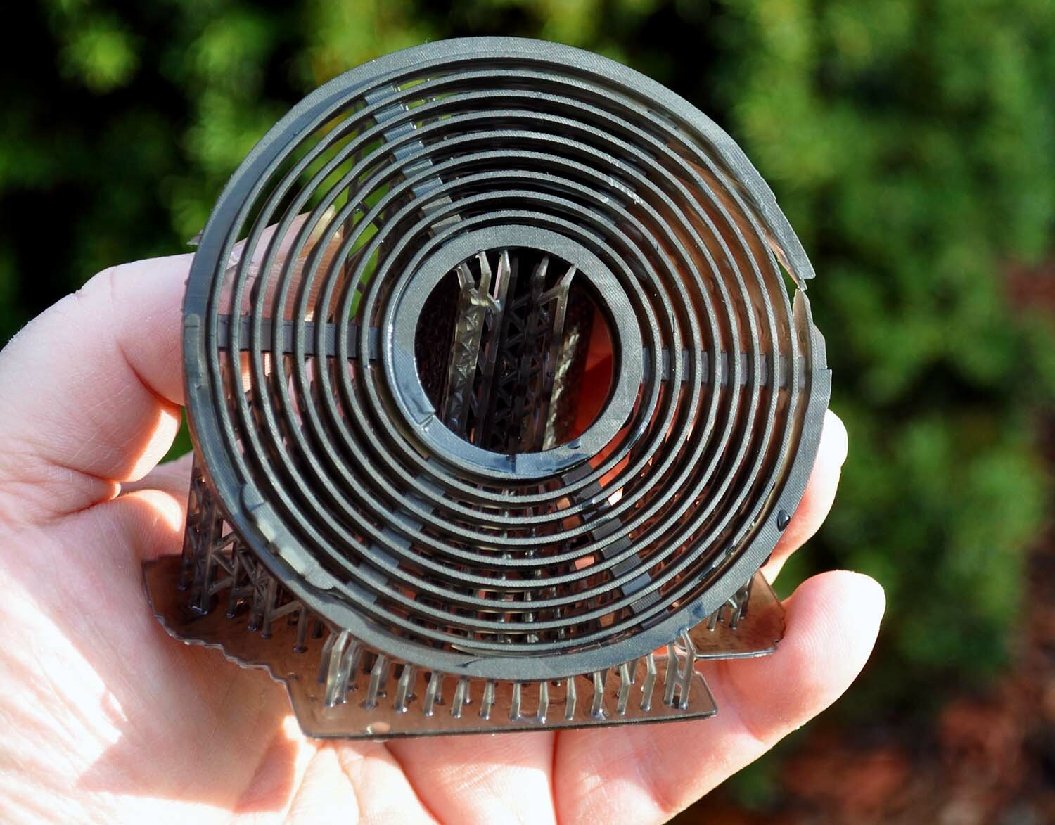

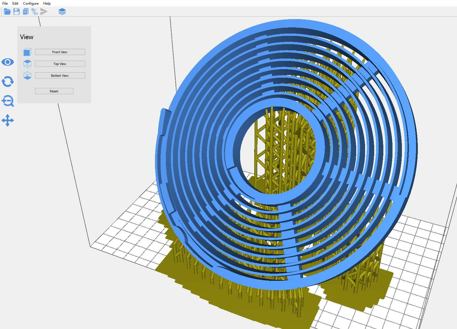

Ich habe gerade eine 3D Datei für eine kleine 35mm Jobo Spule bekommen. Vielleicht kann ich diese auf 16mm umändern und mit dem UV-Harzdrucker anfertigen.

Ja, das mag alles sein. Die Maschine steht nun aber hier und ich muss üben. Einfache Sachen gelingen schon, nur ich möchte besser werden. Ob ich nun Testfiguren drucke oder Entwicklerspiralen - die kosten bleiben Privat gleich.
