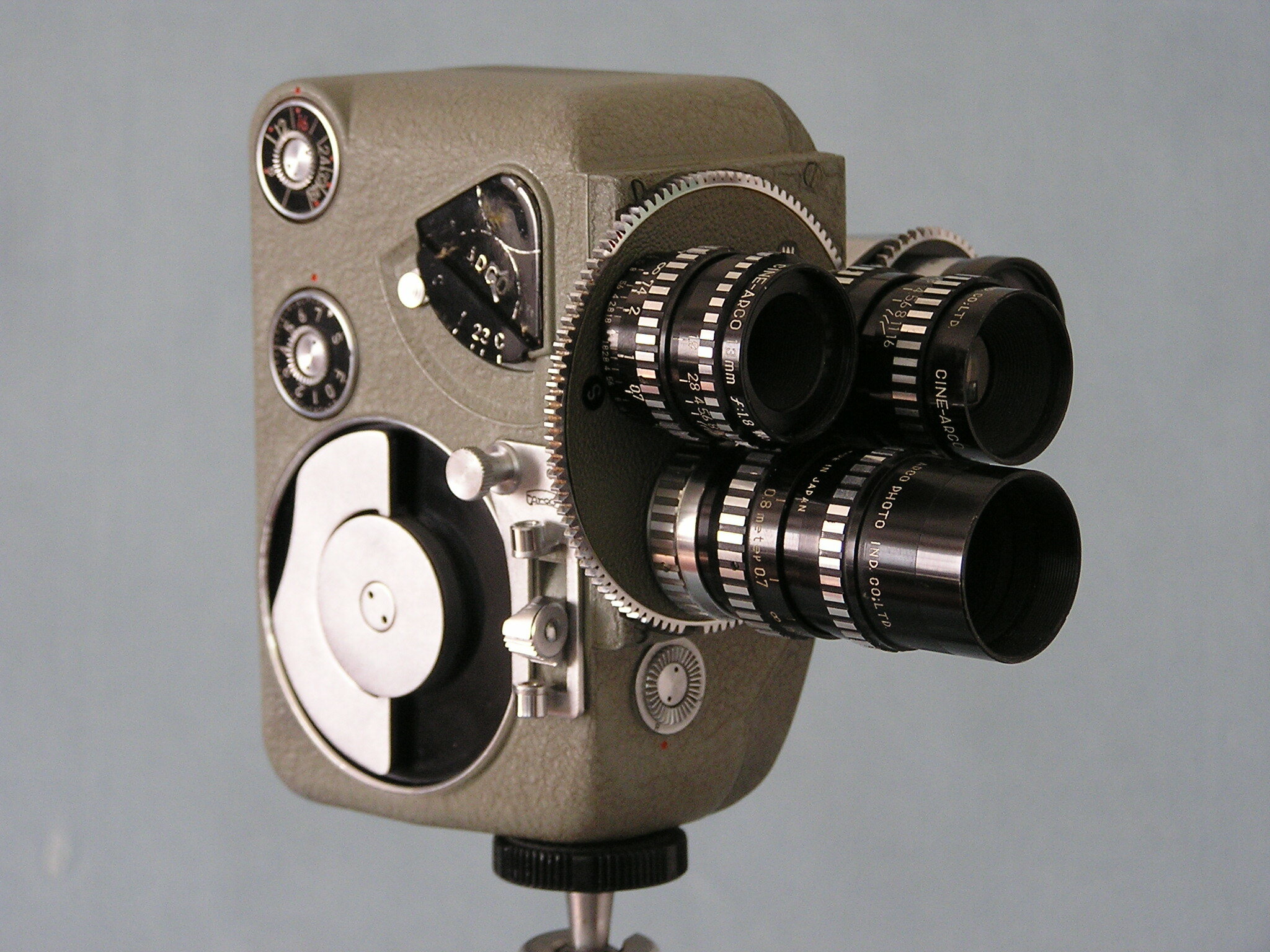

Hallo Dieter,
ich habe eine ARCO CR8 -wozu ist denn der Schieber rechts vom Aufzugshebel -gekennzeichnet mit R N A; ? Jener lässt sich auch nur bei fast oder ganz geschlossener Sektorenblende auf die einzelnen Positionen (von unten nach oben :   A N R) verschieben  -ist übrigens nicht meine Kamera, die da bei ebay eingestellt ist !!! Hatte für jene übrigens  € 45.- bezahlt, in sehr gutem Zustand !!
Ernst
Bearbeitet von Ernst Wiegand (Änderungen anzeigen)
Mit dem Schieber lässt sich die Laufrichtung der Kamera einstellen, sofern der Hebel der Sektorblende auf S steht.
A ist vorwärts, N ist ausgekoppelt, dann lässt sich mit dem kleinen Drehknopf durch Drücken und gleichzeitiges Drehen das Einzelbildzählwerk auf null setzen. In R läuft die Kamera dann rückwärts, Hebel für Sektorblende steht dann auf C.
Man kann die Laufrichtung am Einzelbildlaufwerk auf der Kamera-rückseite beobachten. Und natürlich auch an den Spulen.
Viel Erfolg damit!

Hallo Dieter und uhuplus,
danke für die Infos; bei mir sind alle Objektive und die Sucherokulare dabei gewesen  -auch der Lack ist bestens und das Federwerk läuft sehr ruhig,  stoppt spontan ohne  langsam auszuschleifen; ist schon eindrucksvoll mit dem Federwerkrückwärtslauf !!
