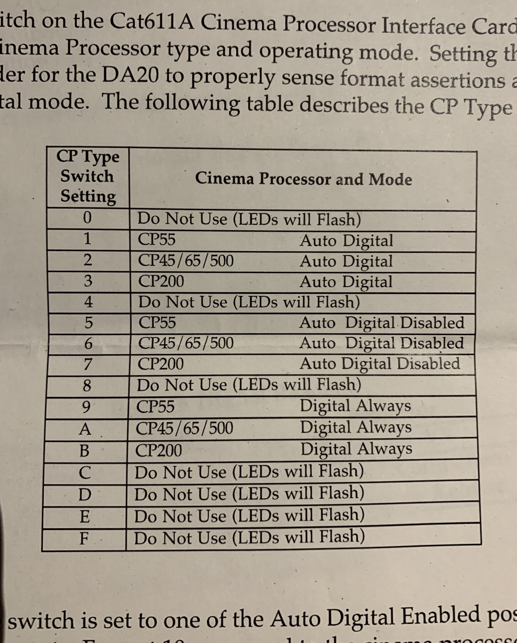

hat jemand vielleicht einen Tip für einen Dolby DA20 an DTS6AD Prozessor.
Der DTS6AD schaltet von DD auf SR bei Signalausfall  aber nicht mehr von SR auf DD zurück wenn das DD Signal zurück kommt,
das muss man dann manuell machen.
Hat jemand eine Idee wie und wo man das am DTS6AD einstellen kann bzw. was man machen kann damit der automatisch zurückschaltet.
Würde mich freuen !
Laut Installationshandbuch soll der Schalter in Position 6 stehen und ich kann mich noch dran erinnern, dass ich mit einem Sony DCP-1000 vor geraumer Zeit ähnliche Probleme hatte. Auch hier war der Schalter in falscher CP-Type Position. Obwohl ich gerne "Auto Digital" genutzt hätte, konnte der (D)CP den Status des aktuell ausgewählten Formats nicht an den DA-20 weitergeben und das resultierte in kuriosen Fallback-Konstellationen.
Ja leider macht der DA20 immer in Pos.6 ein lautes klackendes Geräusch im Sekundentakt egal ob Reader oder DTS6AD angeschlossen sind oder nicht.
Habe noch einen zweiten DA20 und auch dieser macht das klackernde Geräusch in Pos. 6
wenn man ihn einschaltet.
Hat dafür jemand eine Erklärung bzw. Idee?
