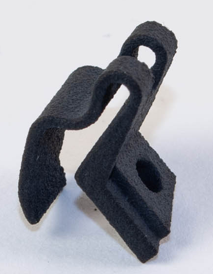

Wir hatten das Problem, dass bei all unseren P 7 / P 8 Projektoren die Kunststoff - Feder, die die grosse Klapptür zu hält, gebrochen waren.
Anfangs konnte man mit dem Tip von Herrn Grassmann diese feder mit Zuhilfenahme eines Gummiringes stabilisieren und erhalten konnte.
Aber nach den Bruch ging nichts mehr.
Ich habe daraufhin Herrn van Eck angeschrieben, ihm ein Bild geschickt und die passenden Ersatzteilnummern.
Von diesem Typ Feder hatte er noch genau 1 Stück an Lager.
Was soll ich sagen, er scannte die Feder ein und machte neue im 3D Druckverfahren !
Ich habe gleich 5 Stück bestellt, man weiß ja nie, und eingebaut. Perfekt.
Die gedruckte könnte etwas härtere Filamente gebrauchen, etwas härter, aber trotzdem funktioniert die Feder sehr gut !

Eine echte Alternative zu Klebeband und ähnlichem, falls man die nicht selbst aus Metall oder ähnlichem herstellen kann.
Das Bild gibt nicht die wirklich gute Qualität der Feder wieder.
