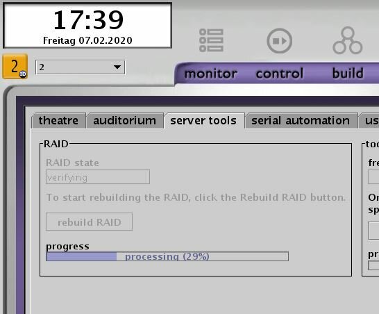

früher dachte ich immer, dass eventuell etwas mit den Festplatten nicht ganz in Ordnung war in meinem Dolby DSS220, weil tatsächlich alle paar Tage das Verifying (siehe Bild) ungebeten los geht...
Aber mein jetzt "neuer" zweiter DSS220 macht das ganz genau so... Also wird das wohl so gesehen ersteinmal seine Richtigkeit haben.
Dennoch nervt es ziemlich, weil das eine erhebliche Zeit in Anspruch nimmt. Zwar wird das Showabspielen nicht gestört, jedoch muss man den Server eigentlich die ganze Nacht an lassen, damit der Vorgang beendet werden kann. Leider nach wenigen Tagen fängt das ganze wieder von Vorne an...
Ich kann (will) aber nicht alle paar Tage beide DSS220 tagelang laufen lassen.
Oder wie hat Dolby sich das gedacht!??

Das ist ganz normal und machen die Doremis ebenfalls.
Es ist zwar nicht empfehlenswert es abzubrechen, aber ein Schaden entsteht dabei auch nicht.
Wenn du lustig bist, kannst du das abschalten. Finde das bei uns auch ein wenig sinnlos, da sich die Daten auf dem Raid ständig ändern und nach gut 5-6 Wochen die Filme eh wieder gelöscht werden. In der Zeit sollte die Persistenz nicht gefährdet sein.
Ist wirklich normal, machen die Dinger, die DSS200 auch, in regelmäßigern Abständen. Auch wurscht, ob man das vorher mal manuell angestoßen hat. Vermutlich die anderen Hersteller ebenfalls, nur bekommst du das da nicht angezeigt. Da sind die Dolbys informativer.
