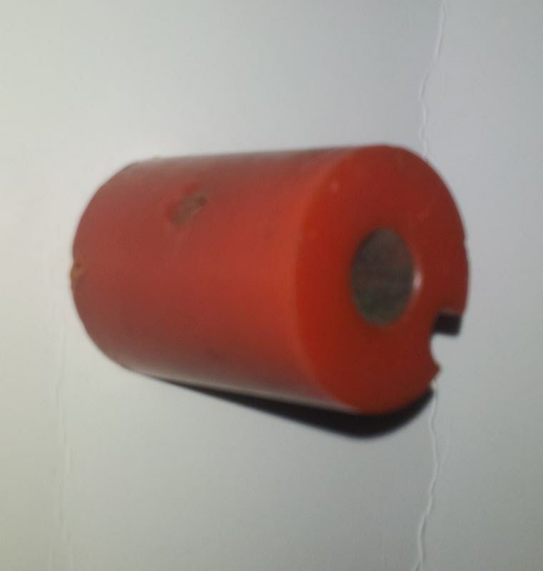

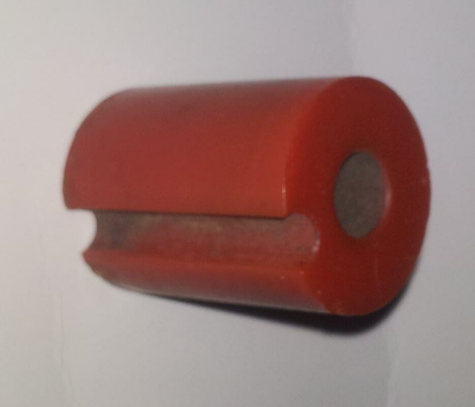

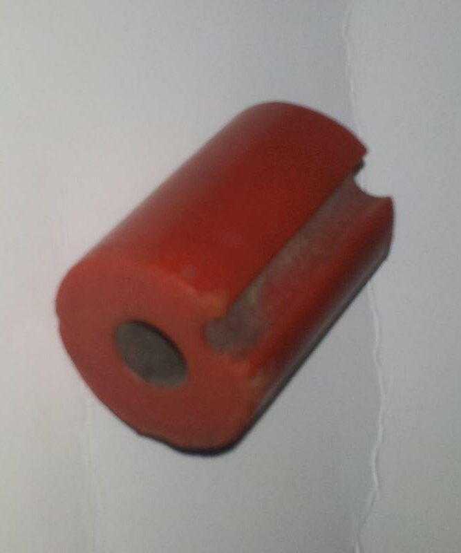

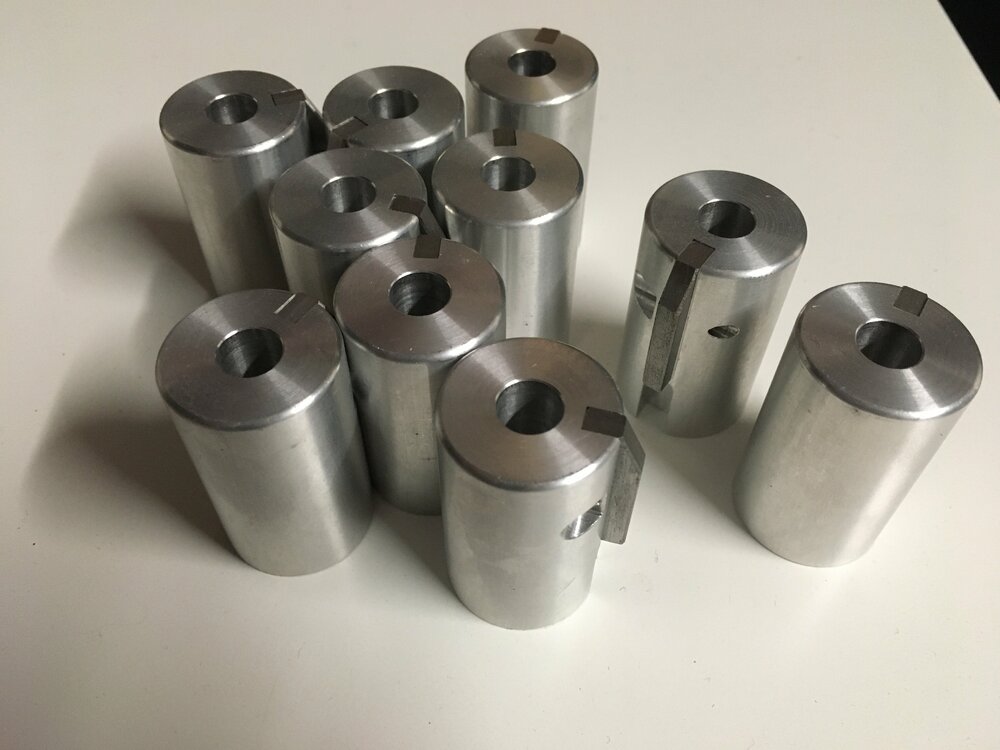

Bei Trailern, Werbespots o.ä. die auf Bobbys sind nutze ich einen Bobby Adapter. Einfach auf die Steckachse vom  Umroller oder Projektor stecken, dann den Bobby drauf und diesen dann durch die Hand laufen lassen.
Habe einen einfachen aus Kunststoff und einen aus Metall.
michael
Ich denke, dass mein Metalladapter nicht selbst gefertigt ist, der aus Kunststoff ließe sich mit Sicherheit selbst herstellen, ein Kunsstoffstab mit mittiger Bohrung und Einkerbung an der Seite, oder druckt man sowas heute?
michael
