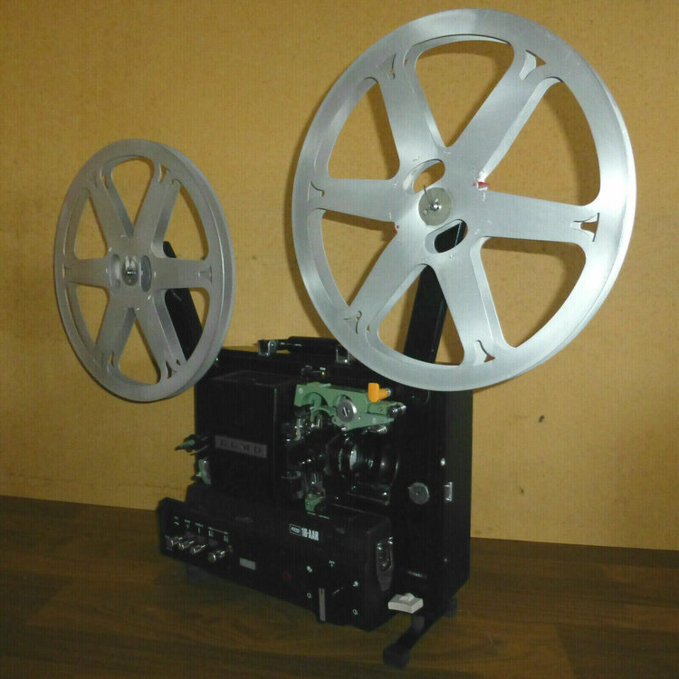

Hi in die 16mm Runde,
ein neuer Projektor in meiner Sammlung;  ELMO 16 AAR - 16mm Projektor mit Aufnahmemöglichkeit
schönes Gerät, dass bis Heute für mich nicht geläufig war, nach einer Reinigung und ein bisschen Öl sowie die Überarbeitung einer der Gummirollen ( ELMO Krankheit ),
hier bei diesem Gerät wurde nur eine der besagten Rollen verbaut (Ein/Ausbau ist sehr einfach), sehr ruhiger ,leiser Lauf und klarer Ton.
Schönes Gerät, macht richtig gute Lauen mit dem Ding.
