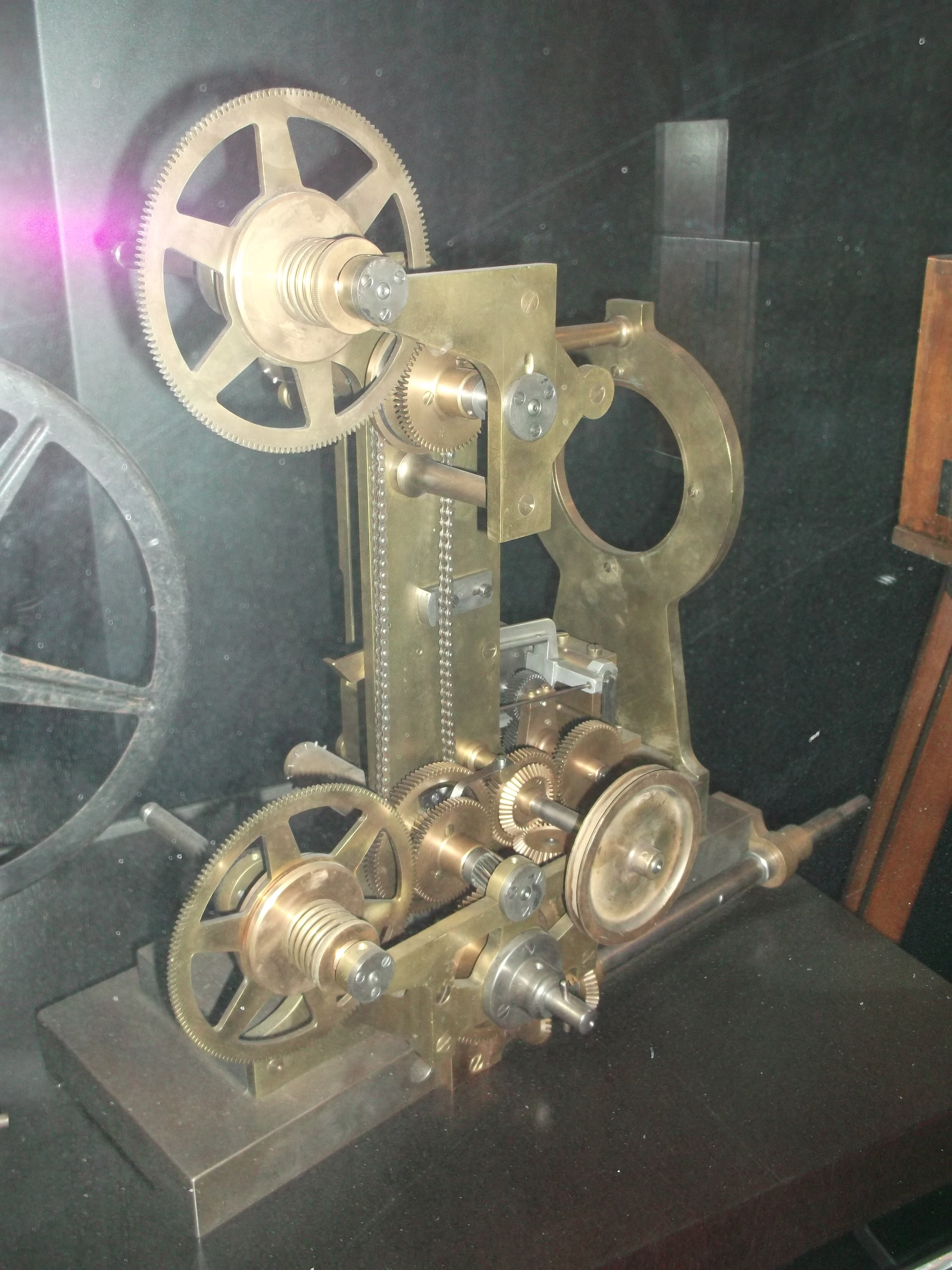

Lumières erfanden: 75mm-Film, 72mm als Versuch, 70mm aber nicht. (*Lumières 75mm Apparat als Foto anbei, als ich in Paris war. Die Bildwand 21x18m auf der Weltausstellung 1900 war irgendwie mit Wasser besprüht worden laut meiner Aufzeichnung, Quelle verloren.)

(Vor zehn Jahren  begonnen, zerstreute Aufzeichnungen zu bündeln, istt als Komplettübersicht noch nicht erfasst. Aufpassen muss man bei Doppelbezeichnungen, einmal als Vermarktungs-Name und dann als Herstellername geführt, eben so bei den Kameras. Dass man sich keine Dubletten einhandelt. Und die "kaufmännischen Rundungen" bei einigen Beschreibungen der Formatbreite.)
* Bild 75mm-Torso, Paris
