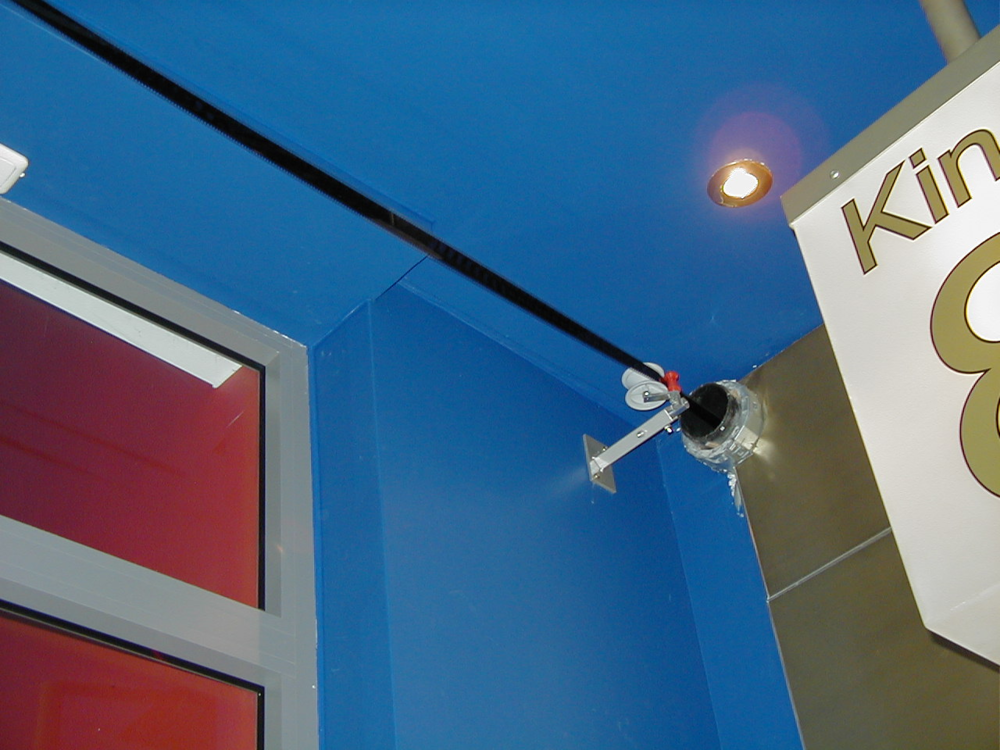

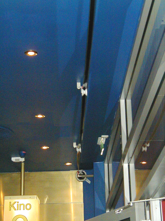

Hab hier zwei Fotos von 2003 aus Frankfurt ausgegraben. Durch Brandschutzklappen lief der Film teils durchs Foyer von einem Vorführraum in den Nächsten. Wobei hier nur Startband liegt. Bei meinem Besuch lief kein Interlock.
