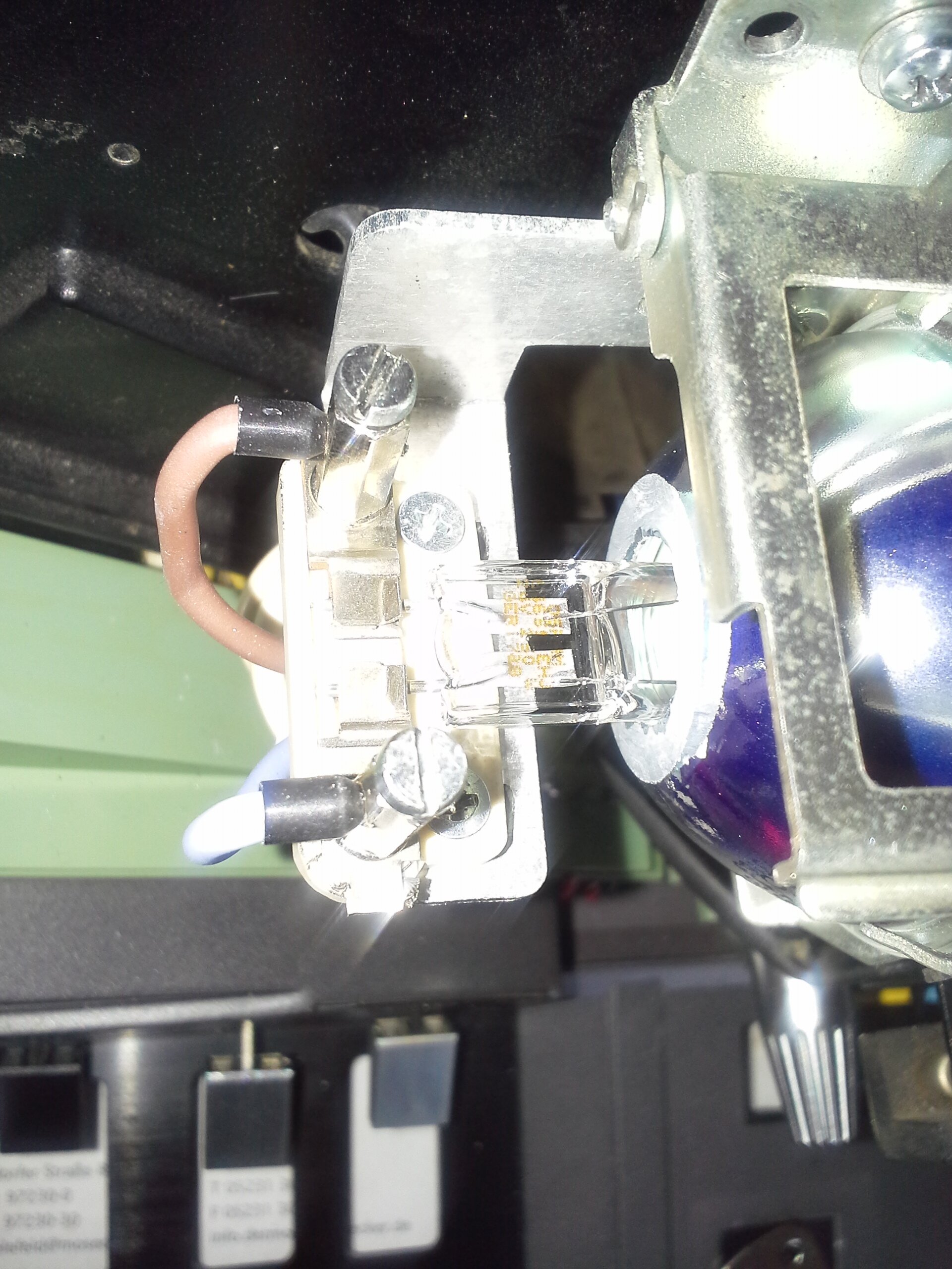

Mein Elmo hat eine Standard 250W- Lampe wie sie auch 16mm-Projektoren haben.
Habe ich so von Mario Gärtner erworben, der ihn wohl auch entsprechend umgebaut hat ( MG ist DER Elmo-Projektoren-Spezialist)
Ich habe meinen auf 24V/250W Zweistiftsockellampe umgebaut.
Das Licht ist wesentlich weißer von der Farbtemperatur als mit den 250W Kaltlichtspiegellampen für 16mm.
Und man kann den Lichtpunkt exakt auf das Bildfenster focusieren.
