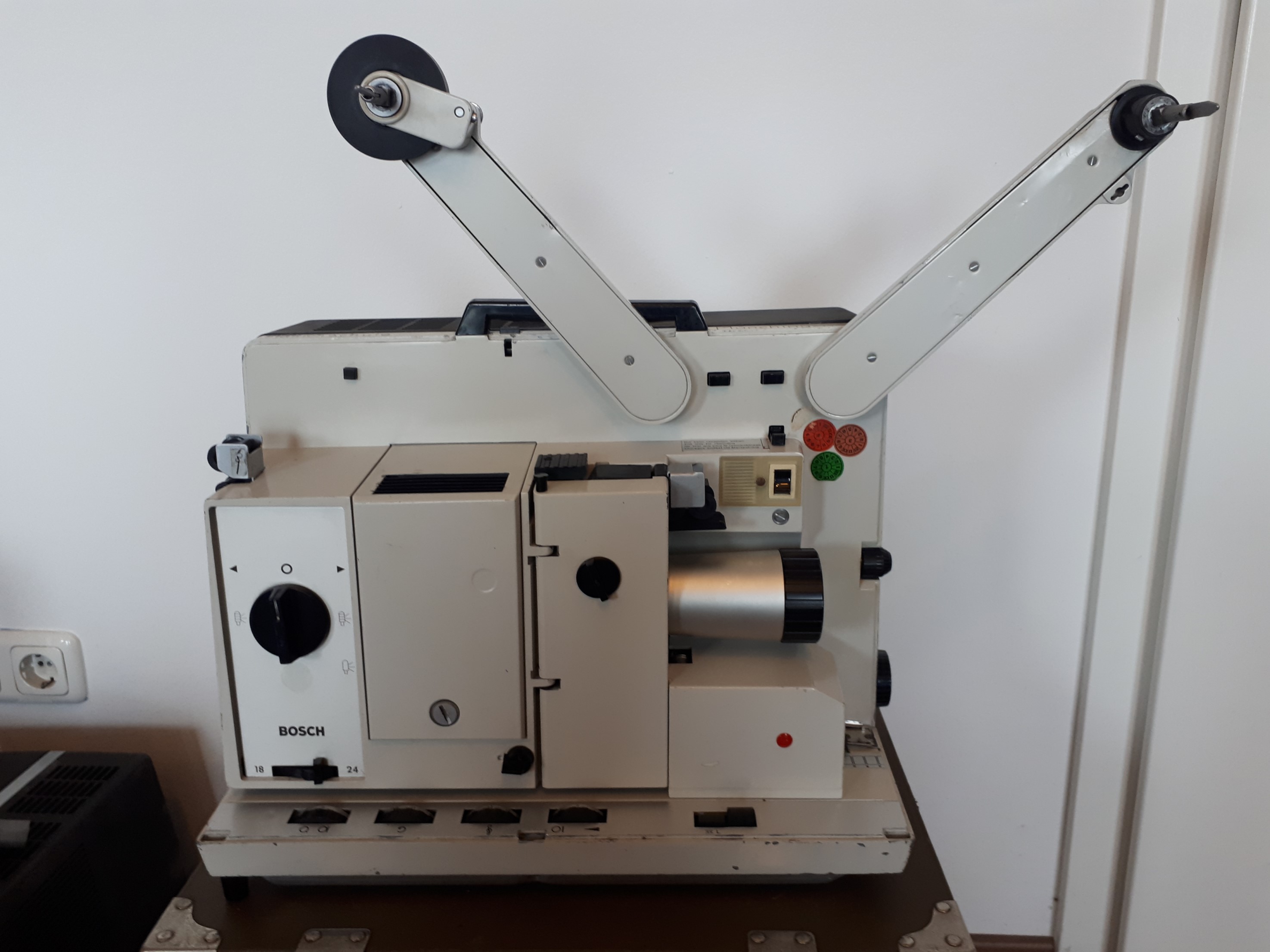

Hallo zusammen,
ich bin vor kurzem auf einen seltsamen 16mm Projektor gestoßen: an sich ein normaler Bauer P6 der zweiten Serie (24V/250 W Halogen Stiftsockellampe, 3-Zahn-Greifer, schwarze Einfädeltaste), allerdings ist dieses Exemplar weiß lackiert und mit "BOSCH" beschriftet. Hersteller ist "Robert Bosch GmbH Stuttgart", laut Seriennummer Dezember 1970. Objektiv ist das dünne, silberne Bauer Vario, das auch als solches beschriftet ist.spacer.png
Der Verstärker verfügt nur über Lichttonwiedergabe, die zweite Taste ist ohne Funktion.
Der Frontdeckel war leider nicht dabei. Kurios ist auch der Rückdeckel, der nicht nur mit den zwei im Gehäuse versenkten Schrauben, sondern auch noch mit den zahlreichen Schrauben am Rand des Gehäusedecklels verschraubt wird.
Weiß jemand von euch zufällig, was es mit diesem Projektor auf sich hat?
Viele Grüße,
Wolfgang

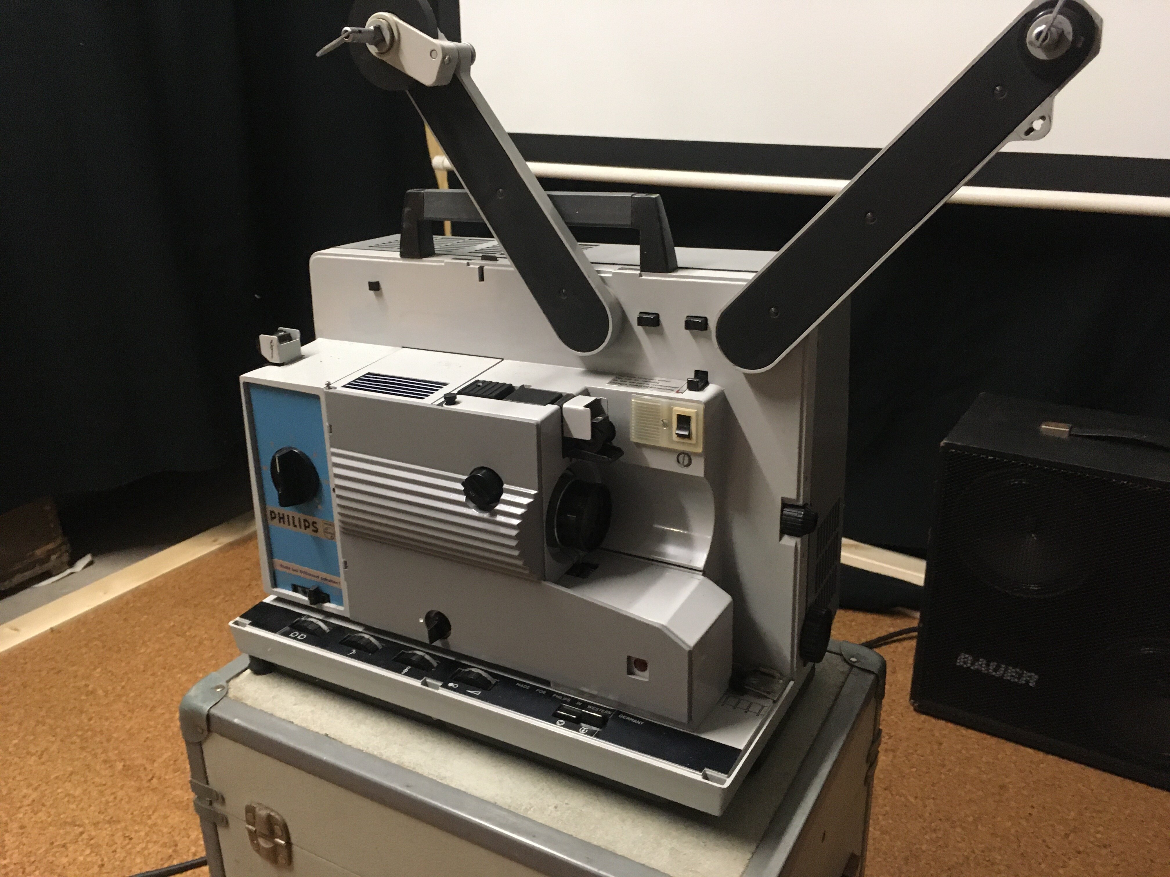

Der P6 wurde in verschiedenen Ländern unter verschiedenen Namen verkauft. Der hier gezeigte ist dem Philips-Modell recht ähnlich wie ich finde. Dieser wurde für den niederländischen Markt produziert.

Dass der P6 unter anderen Markennamen (Philipps in den Niederlanden und Rank Aldis in Großbritannien) vertrieben wurde, war mir bekannt. Ich fand es nur seltsam, dass man hier einen hauseigenen Markennamen verwendet...

Mein "seltsam" war eher darauf bezogen, dass  es mir immer noch ein Rätsel ist, warum man einen normalen P6 weiß lackiert und "Bosch" draufschreibt, obwohl es doch der selbe Konzern ist...
