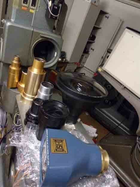

Bei uns im Verein haben wir eine OmniVision-Linse exakt für dieses Zeltkino, es sind aber 160 und keine 180 Grad. Ist als Gravur am Rand auch eingetragen. Diese Optik habe ich ja einem Forumsmitglied zu verdanken, das sie erwerben konnte, aber keinen Zugriff mehr auf den Projektor hatte. Es soll sich um den Spreepark handeln.

Der Projektor, war von der Firma Contac Engineering, CH- 9853 Dietikon Zürich. Ich kannte den Inhaber. Hab noch ein Bild, wo man genau sieht, das dort ein 70mm Projektor drin war.
  • Face with tears of joy 1

Nein das stimmt nicht. Die Bauer U2 hatte NIE einen orangen Lampenhaus darauf. Die Bauer U3 wurde von der Contac Engineering für 180Grad Projektion modifiziert. Contac hatte selten die U2 in der Firma. Die Contac hatte die Vertretung und Vertrieb von Bauer Projektoren. Auch das Kuppel Kino  die 180 Grad Schaustellerkino mit den Gel/ Rot gestreiften "Zelt", war von der Contac Engineering. Ex. Mitarbeiter der Contac Engineering haben mir das bestätigt. Die Contac lies auch 180 Grad 70mm Filme drehen. Ich weiss, dass die ganz viele Filme hatten. Wo die Filme heute sind, keine Ahnung. Ich hatte auch bei ihm ein Film eingelagert. nach dem Tod von Herr Dätwyler 2001, wurde die Firma ein Jahr später aufgelöst.
