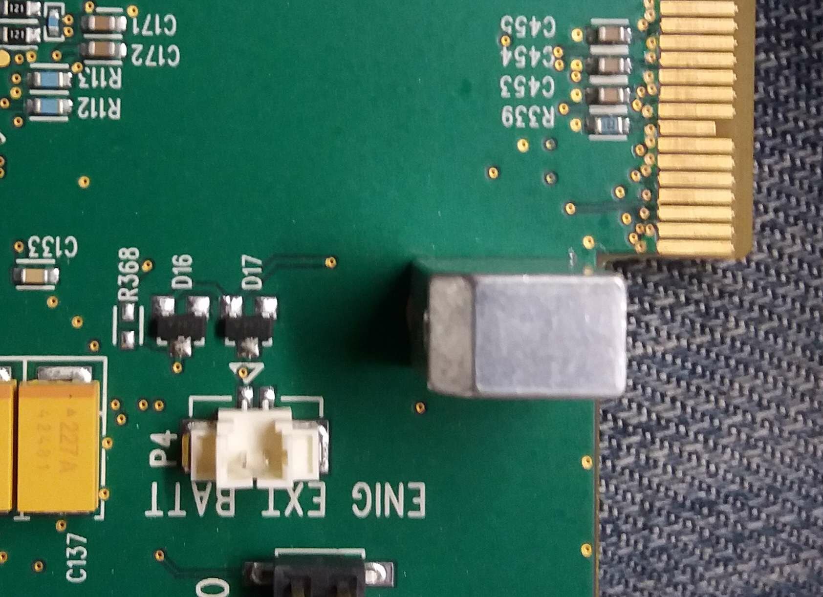

Zum PIB-Board und dem LD Board.
Auf dem PIB gibts den Enigmanbatterieanschluß.
Beim Buchstaben T ist Masse, der Stift daneben geht über die Diode D17 an den Anschluß vom LD. Und darin leigt das Problem. Über D17 fällt 0,3V ab, sodaß man zum Verhindern der Entladung der Batterie auf dem LD eine Zelle mit mindestens 3,4V braucht. Ansonsten kann man damit nur das LD am Leben halten, solange die die externe Batterie angeschlossen ist. Die interne versorgt den Speicher bis sie auf ca. 2,75V entladen ist, erst dann fließt Strom der externem Batterie. Der wechsel der externen Batterie muß man daher schnell vornehmen, die interne puffert nicht lange, wenn sie leer ist.
Es empfiehlt sich daher so was:https://www.buerklin.com/de/Lithium-Batterie-85 A·h-36 V-LR14/p/26A6350
als Pufferbatterie.

Chris, PIB gibts bei den Christie, betrifft also dich. Das ist das Board, in dem die HDSDI-Kabel und das Netzwerkkabel eingesteckt werden zum Server und auf dem das LD-Board sitzt. Der DVI Eingang hockt da auch noch drauf, der Marriage Knopf usw.. Das Board braucht man immer. Auch mit IMS 2000/3000 und was da noch kommt.

Jens, dieser Anschluss auf den PIB Board ist dafür da, LD Boards bei längeren Lagerhaltungen zu stützen, wird also vorwiegend von den Integratoren für die Ersatzteillagerung verwendet. Wenn die Ladung der LD Boards im Normalbetrieb nicht funktionieren würde, wären die Serie2 DLPs doch längst alle tot.
