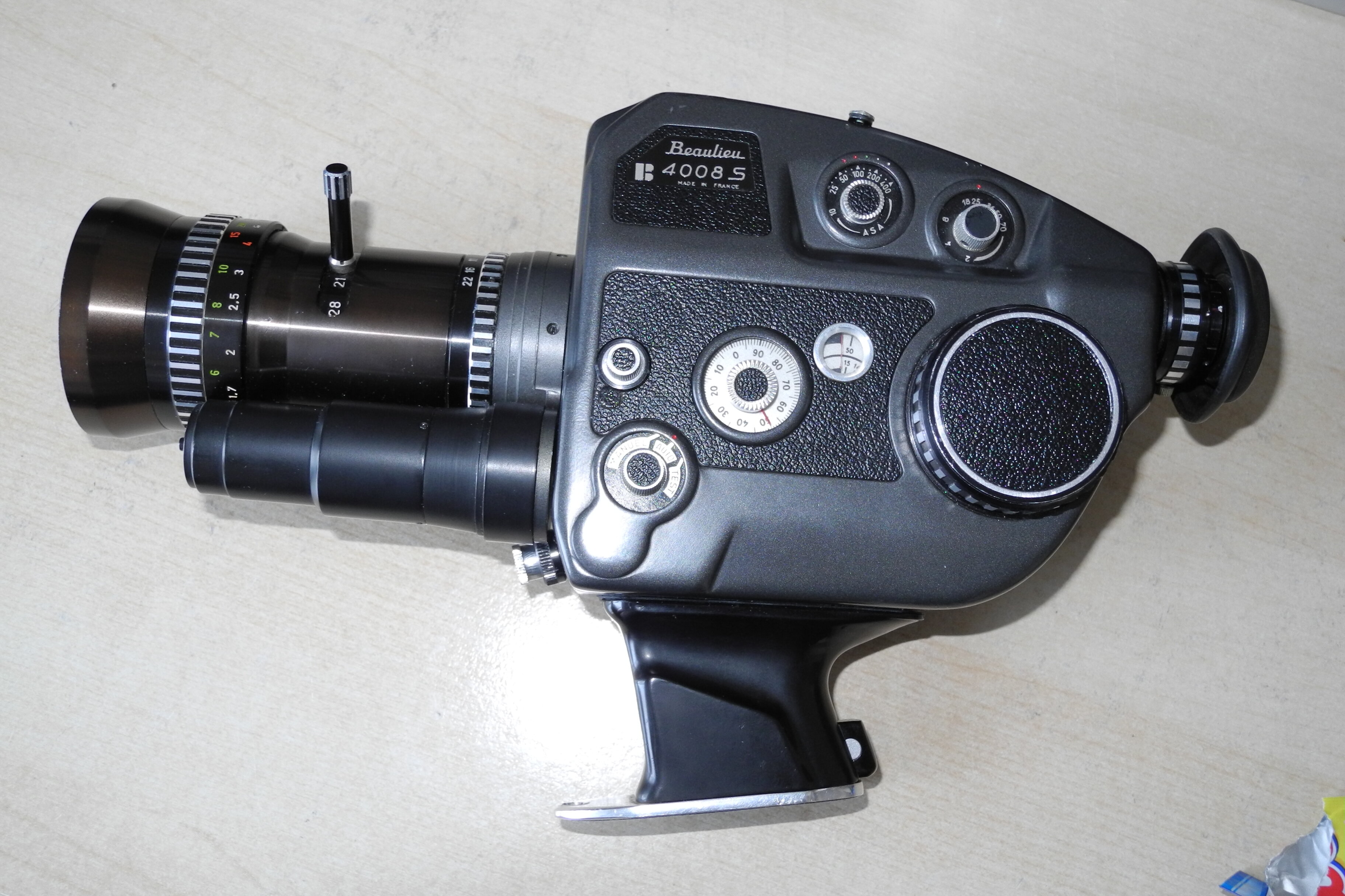

Tendiere mitlerweile auch zu den leichten Versionen, die 481 macro gehört dazu, und bei den von mir favorisierten Beaulieus die 4008 ohne Zoommotor und mit einem kleinen Variogon 8-40mm, die ist wie eine kleine Schwester der M3.
Die Beaulieu 4008er haben mich eine Zeit lang fasziniert. Ich kaufte mir eine gebrauchte und nahm sie mit auf Auslandsreise. Der erste Probefilm war einwandfrei und die Bildschärfe wirklich gut. Doch während der Auslandsreise bekam die Kamera ein Problem mit der Belichtunsautomatik, das man beim filmen nicht mitbekam, und versaute mit die Hälfte der Filme. Ich ging dann zur Firma Ritter für eine Kamerareparatur. Dort schlug man mir vor, für einen Aufpreis von 400 DM die Kamera gegen eine gebrauchte von Ritter zu tauschen. Das habe ich dann gemacht. Ein Jahr und nur 2 Kassetten lang gab es keine Probleme. Im Zweiten Jahr bekam auch diese Kamera während eines Auslandsaufenthaltes ein Problem beim filmen und versaute mir 30% der Filme. Ich hatte genug von den 4008ern (glaube war eine 4008 ZM4) Als mir 2 Jahre später ein Bekannter eine weitere 4008 ZM4 anbot habe ich die unter Vorbehalt gekauft. Der Probefilm zeigte: Kamera defekt. Und so habe ich die Kamera zurück gegeben.
Es muß so um 2003 gewesen sein, da juckten mich die Beaulieu Kameras dann doch wieder. Jetzt nahm ich die 6008er ins Vesir. So eine Tonfilmkamera war ja die Spitze der Super 8 Entwicklung. Schwer wie ein Stein, aber zuverlässig und mit allen Rafinessen. Zu meiner Schande muß ich gestehen, ich habe nur 2 Kassetten damit belichtet. Denn in dieser Zeit habe ich mich sehr, aber doch irgendwie halbherzig für Videotechnik interessiert. Als dann  die ersten Gerüchte über eine Schließung des Kodak Labors in der Schweitz zu mir drangen habe ich die 6008 dann noch für meinen Einkaufspreis schnell verkaufen können. So endeten meine Affairen mit den Französinnen.

...kann diese Probleme mit der Beaulieu nicht bestätigen, die Kameras waren durchweg zuverlässig, und die Ergebnisse im Vergleich zur Nizo 801, die ich verkauft habe, merklich kontrastreicher und brillanter. Mit der 6008 hatte ich noch auf Kodachrome die besten Ergebnisse, mit 1a Bildstand. Von Ritter gab es Hinweise auf verschlimmbesserte Kameras nach dem Service...
