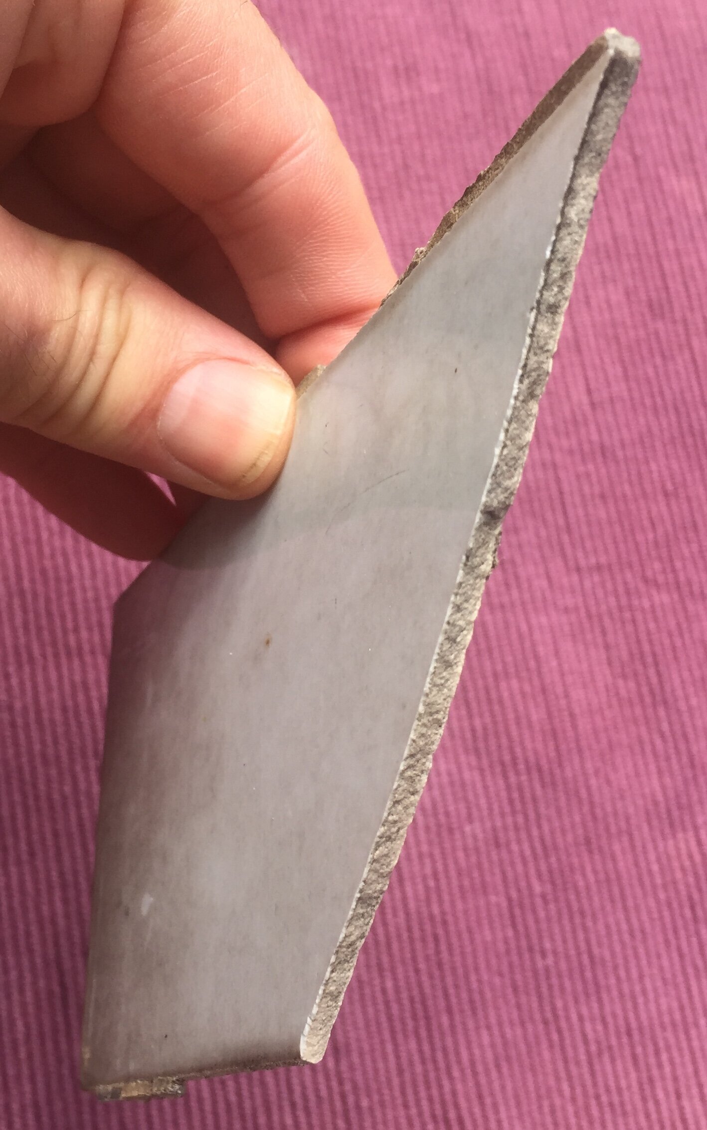

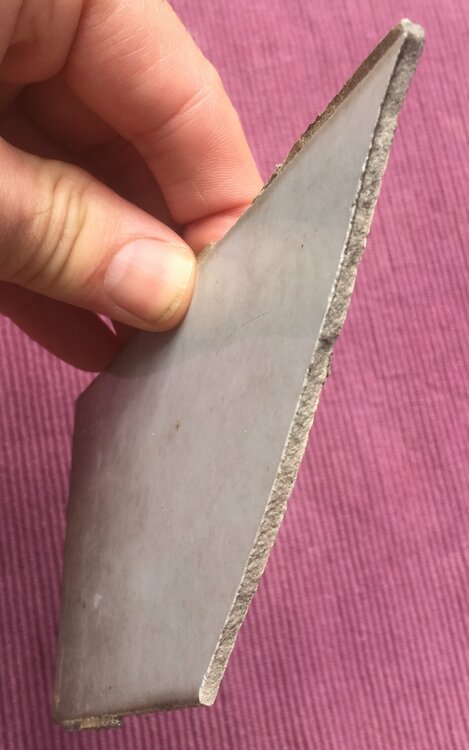

Ich hatte auf dem Vordach des Kinos ein paar abgefallene Fliesen gefunden und bin einigermaßen perplex, wie dünn die sind, auch die Befestigungstechnik finde ich gerade vor diesem Hintergrund ungewöhnlich - jede sitzt 'einzeln' auf einem mehrere cm dicken 'Watzen'. But what do I know...

die Fliesen sind in der Tat etwas dünn, ich tippe so auf 5-6 mm. Das ist aber nichts ungewöhnliches, Sparmodelle gab es damals schon. Gute Qualität fängt bei 8 mm an.
Die fetten Speisbatzen (auch Mörtel genannt)  sind schnell erklärt: Du hast eine unebene Wand und willst die gerade verfliesen, also prauchst du einen Puffer. Außerdem war das zu der Zeit die gängige Praxis des Fliesenlegens. Guten Kleber und einigermaßen gerade Wände hast du erst ab Anfang der 8oer bekommen.
Was mich irritiert, sind die Hohlräume. Freigekratzt oder so vorgefunden? Normalerweise wurden die nach jeder Reihe mit Mörtel verfüllt.
Grundsätzlich waren da aber keine Könner am Werk. Dafür sind die Frikadellen zu ungleichmäßig.

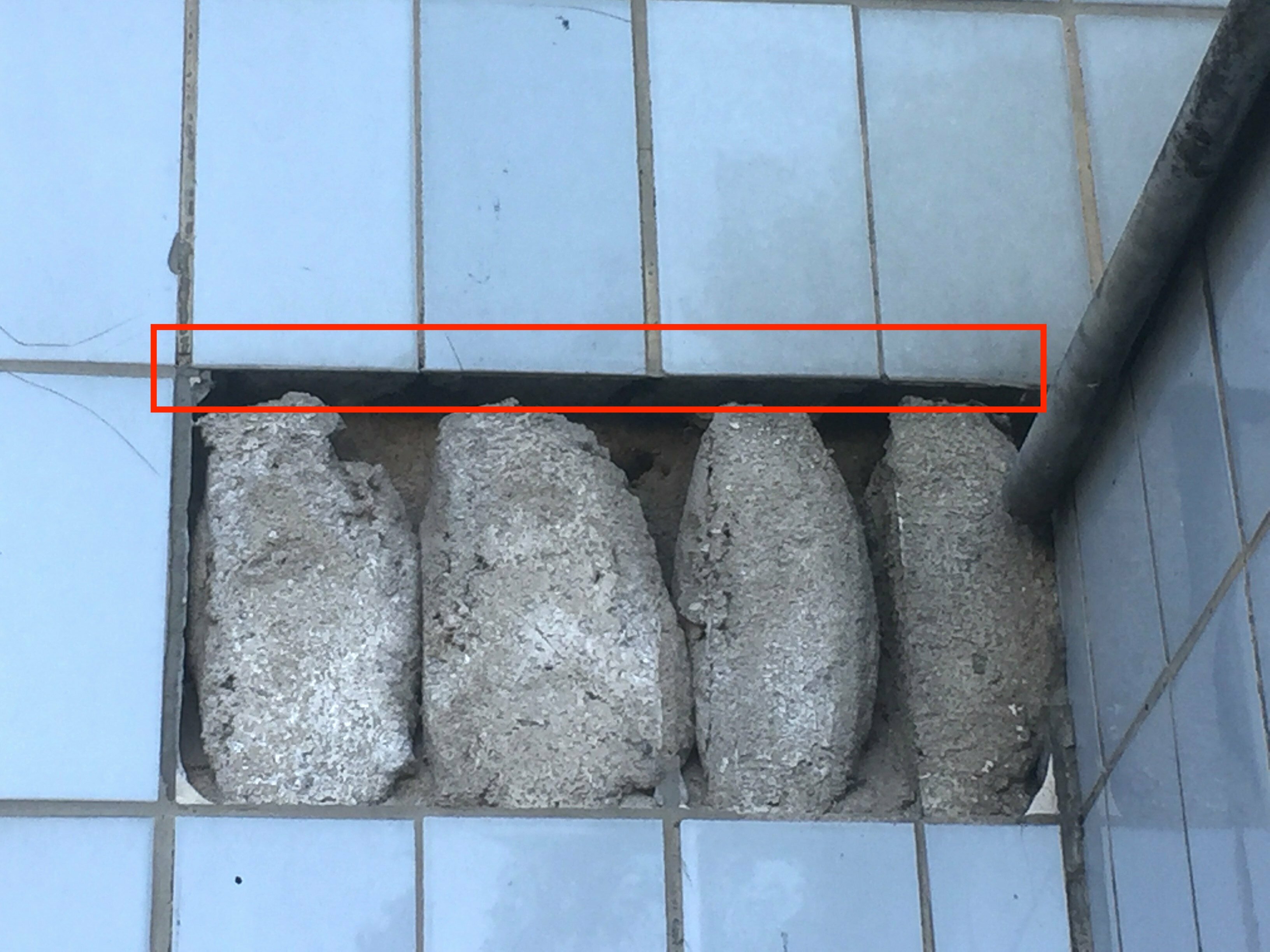

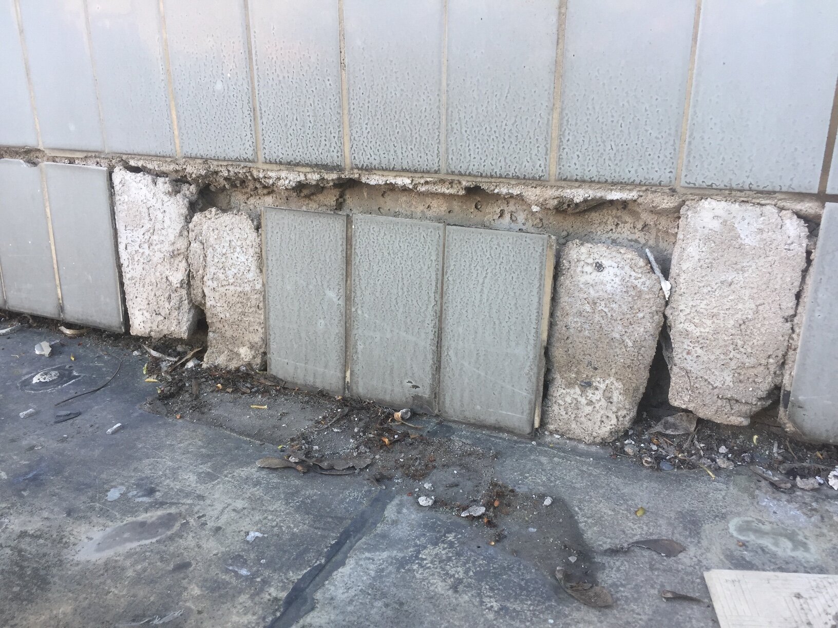

So vorgefunden. Gibt zwei Stellen, wo das so sichtbar ist. Wie verfugt man denn sowas überhaupt angesichts derartiger Hohlräume dahinter?
Die oben gezeigte Stelle ist noch relativ neu, die unten gezeigte über dem Vordach, und normalerweise nicht sichtbar, die dürfte es schon länger geben, da sind auch ein paar der Mörtelbatzen mit abgerutscht.
Obwohl, das sieht dort eher verfüllt aus, oder? Vielleicht sind die Fliesen an der Seite gerade runtergekommen, weil dort nicht verfüllt worden ist?
Teilweise sieht das übel aus, aber im Grunde sind es nur diese beiden Stellen an der ganzen Fassade. Gibt auch nur sehr wenig Fliesen mit Rissen, jedenfalls kaum auf den dominierenden Flächen, was mich angesichts der geringen Stärke nun sehr wundert.
Muß dich nicht wundern. Die sind zwar dünn, aber frostsicher und stammen aus einer Zeit, in der man noch Qualität bekam.
Ob die Jungs damals alles sauber verfüllt haben? Ich wage es zu bezweifeln. Da war 'ne Kolonne am Werk. Jeder hatte so seine Arbeitsmoral, das Ding mußte fertig werden, Polyesterschlampen gab und gibt es auch im Baugewerbe. Da hat dann der eine oder andere auch mal fünfe grade sein lassen. Und Fliesenleger haben grundsätzlich Akkord ...
Deine Vermutung teile ich: Runtergekommen, weil Hohlraum. Weil die Fugen frei liegen, also keine direkte Verbindung zum Mauerwerk, sondern nur zur Fliese haben, sind sie stärkeren Spannungen aufgrund Bewitterung ausgesetzt. In der Folge gibt es feinste Risse, über die sich jeder Wassertropfen freut. Der holt dann noch ein paar mehr Kollegen zu sich  ins dunkle. Da warten die dann geduldig auf den Winter und freuen sich wie Bolle, wenn sie endlich Muskeln zeigen können.
Auf dem Vordach sind die Ursachen Spritzwasser und mangelnde Abdichtung nach unten. War damals nicht so wichtig.
Wie man so etwas verfugt trotz der klaffenden Hohlräume? Keine Ahnung. Aber daran sieht man, das die Jungs damals echt gut pfuschen konnten, hält ja seit 57.
Das mit der schwierigen Verfugung über Hohlräumen mag bei dieser Stelle den Ausschlag gegeben haben - man sieht hier an der Abrisskante über die gesamte Breite keinerlei Fugenrest mehr. Glücklicherweise friert's hier in der Kölner Bucht heuer kaum noch.
