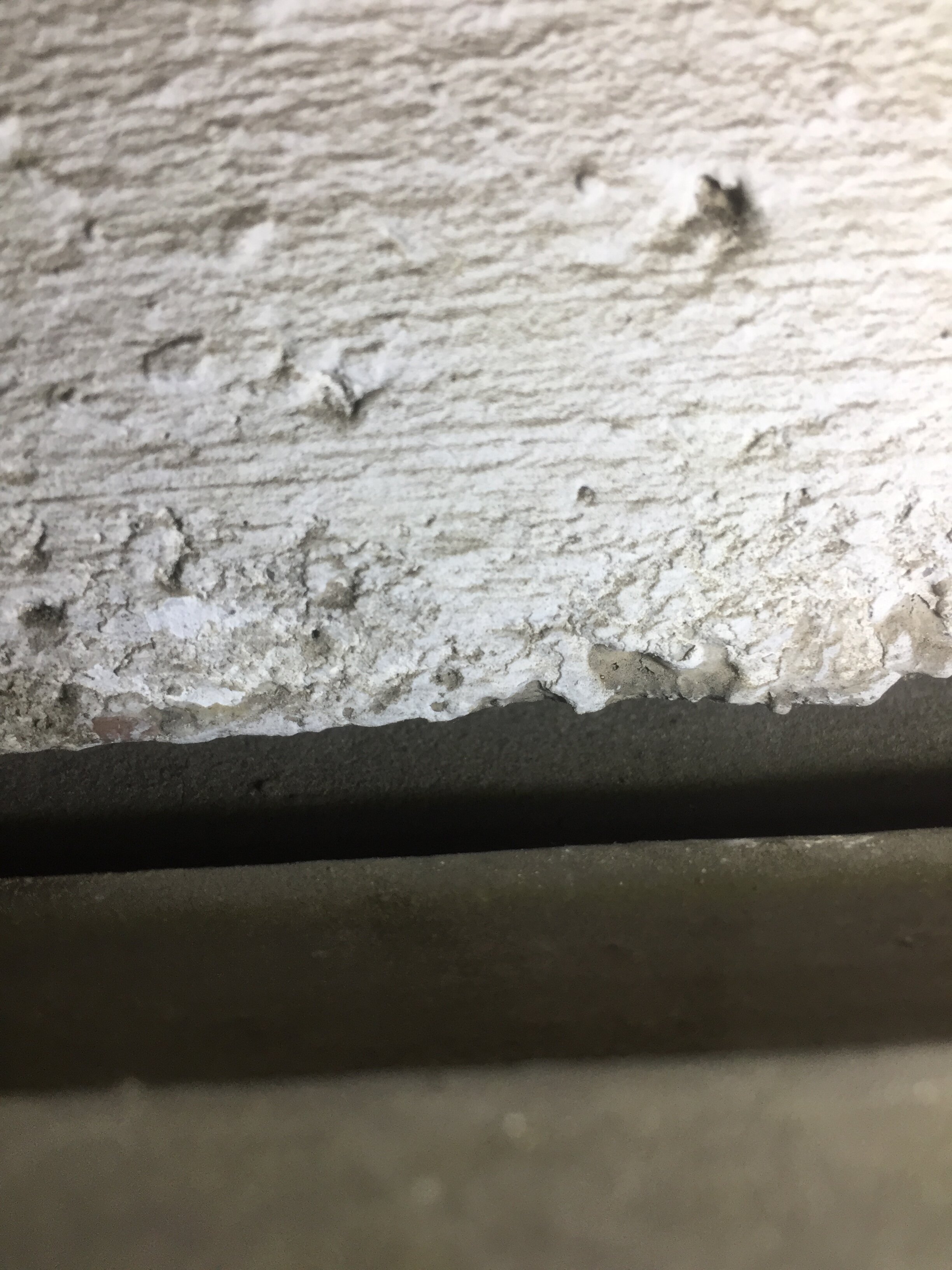

Der Spalt oben lässt sich schwer fotografieren, da müsste die Kamera tiefer eintauchen. Aber im Grunde ist da über der gesamten Sturzbreite und -tiefe ein mehr oder weniger gleichmäßiger Spalt bis nach innen, wo dann eine Abdeckung frontal drauf sitzt. Die dämmt ein bißchen was, ist aber natürlich lächerlich. Über dem Ganzen sitzt außen noch ein geschwungener Regenschutz in gutem Zustand, und eine Notleuchte. Das weiße ist die Unterkante dieses Regenschutzes, darunter sieht man im Dunkeln die Oberseite des Zargenkastens. Das sind so 3-4cm Spalt, würde ich schätzen. Da kann man relativ einfach was einstopfen, bestimmt bis hinten durch.
Faktisch habe ich halt um die gesamte Tür herum einen mehrere Finger breiten Spalt bis nach Innen, wo dann ein Falz auf der Zarge sitzt und direkt die Rahmenhölzer der Wandbespannung aufliegen. Von der Innenseite ist da nicht zerstörungsfrei ran zu kommen, außer vielleicht oben, wenn ich die Zargenabdeckung abschraube.

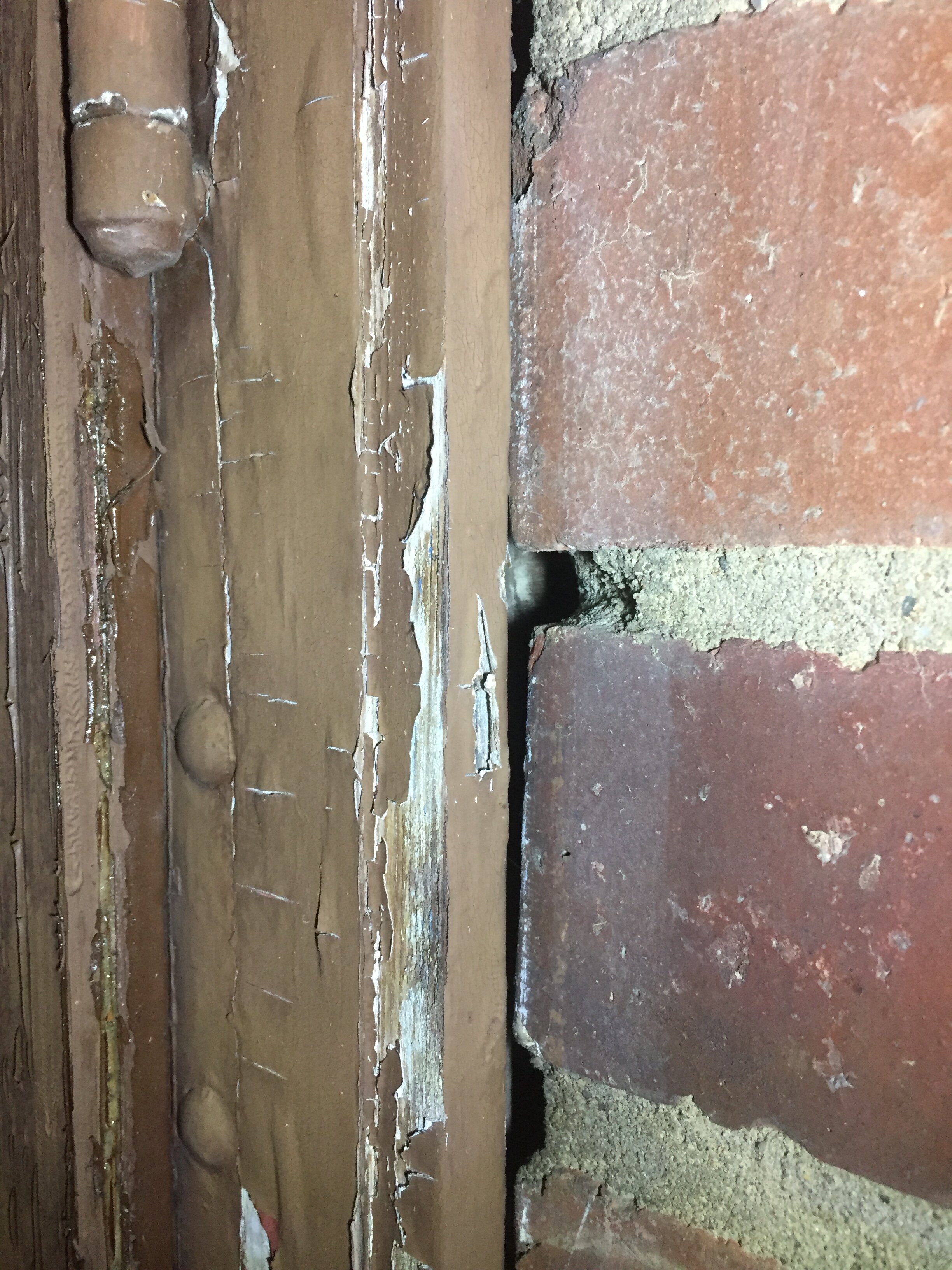

Kapier das Bild leider nicht so richtig?
Links nicht im Bild scheint dann die eigentliche Tür zu sein? Wenn dem so ist, könnte man aufgrund der extremen Lücken wohl nur die Steine mit Hammer und Meißel etwas zu bearbeiten, um an die zu bearbeiten Lücken zu kommen?
Um dann ein nicht Holzangreifendes Matierial zwischen Holz und Putz legen.
Die Holzzarge scheint auch schon etwas mitgenommen zu sein;-)

Ja links Tür. Natürlich könnte man das alles erstmal auseinandernehmen, erst ordentlich verfüllen, und dann die Tür wieder aufbauen. Aber das ist wie gesagt Denkmalschutz, nicht unser Eigentum, etc. pp.
Bißchen Dämmung dazwischen dagegen, wäre im Grunde keine große Sache.

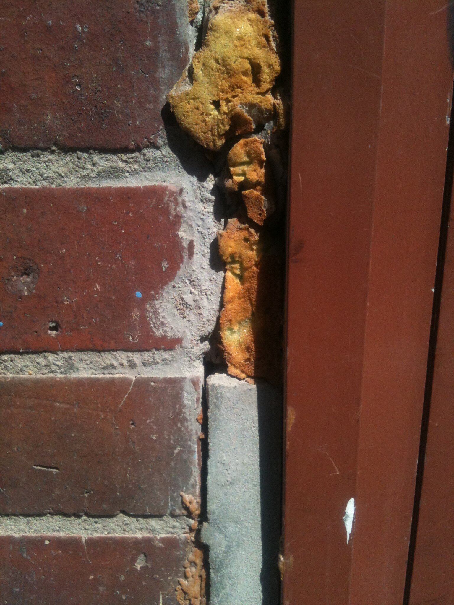

So sieht das übrigens ein paar Meter weiter aus, wo wohl in den 90ern der Seiteneingang neu gemacht wurde. Offenbar war man der Meinung, wenn die Farbe der Tür ungefähr in Richtung der Farbe der Klinker geht, ist dem Denkmalschutz genüge getan, und außerdem, ist ja nur der Seiteneingang.
Warum und wann da teils Schaum, teils scheinbar Zement verwendet wurde, keine Ahnung. Der Schaum sieht bröselig aus, sitzt aber noch, wohingegen der Zement fest aussieht, aber lose ist und mit zwei Fingern rausgenommen werden könnte.
