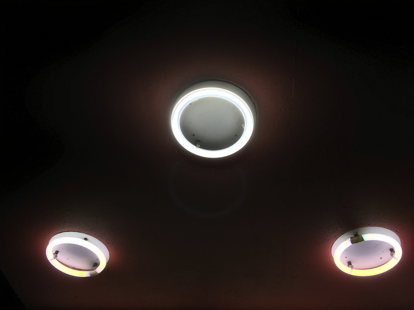

Wir haben bei uns z.B. über dem Eingang 7 Stück der 32Watt Ausführung: IMG_1823_.jpg
Die Leuchten selbst sind mehr oder weniger bündig in der Decke des Vordachs eingelassen.

Jetzt habe ich mal ein Muster der LED Ausführung eingebaut. Soweit okay, sieht ein bißchen moderner aus jetzt, und ist zumindest nach unten hin deutlich heller als die Röhren. Allerdings strahlen die LEDs auch wirklich nur nach unten ab. Dafür gibts die Unterbrechung durch den zentralen Röhrenanschluss nicht mehr. Blöderweise schafft es OSRAM auch in 2021 nicht, so ein LED-Leuchtmittel flimmerfrei hinzukriegen. Da ist nun wirklich genug Platz drin für ein bißchen Filterung. Aber naja, in dieser Anwendung zu verschmerzen. Die 'Leuchte' ist, wie vieles hier bei uns aus dieser Zeit, ne relativ simple Handarbeit, einfache Konstruktion. Auch die Aussparung im Beton mit der Holzeinlassung als 'UP-Gehäuse' finden wir hier überall.

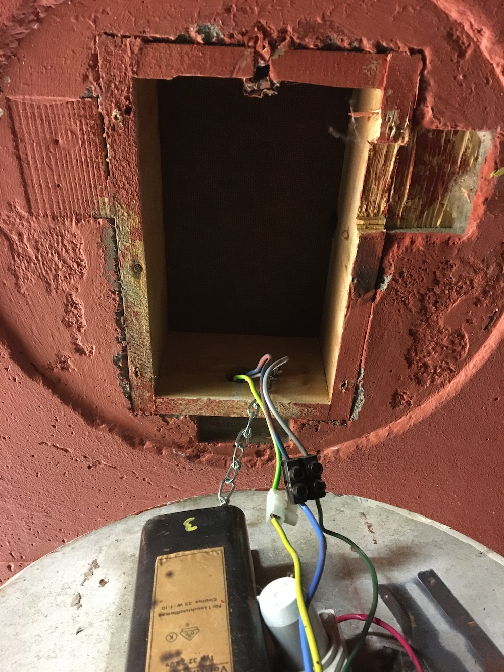

Du hast Glück das die Konstruktion außen ist. Unser TÜV Onkel fand die Kombination Vorschaltgerät auf Holz damals (berechtigterweise) aus Brandschutzgründen nicht so lustig 😉
Oh, da hätten die bei uns viel zu finden, unsere Installationen von 1957 sind alle in solchen Holzrahmengehäusen in den Wänden eingelassen. Aber der Plan ist, soviel wie möglich davon auf Niederspannung und Steuerspannungen umzurüsten.

Bei der Anlage von Carsten hatte ich eigentlich, da gibt es zentral eine Ecke, wo alle Drosseln und Starter sitzen, und dann jeweils 2 Ringröhren in Serie pro KVG geschaltet sind. 1954 "hatten wir ja nichts", das war Hochzeit des Wiederaufbaus, wo gerade in kommerziellen Objekten überall Material gespart werden mußte.
Und offensichtlich wurde mal der grün gelbe Leiter nachgesetzt, im TN System 1954 sicher nicht vorhanden gewesen.

Holla, das Holz sieht ja noch richtig gut aus. Darüber darfst du dich richtig freuen, denn wenn ich mir euer Vordach so betrachte, hat das ja höchstens die Stärke eines stramm gespannten Lakens. Da dürfte die Überdeckung im Lochbereich eher gegen Null tendieren. Also offensichtlich gut abgeklebt.
Und, sehe ich das richtig, schon mal neue Strippen gezogen? Die Kabelfarben sehen so 'neu' aus.

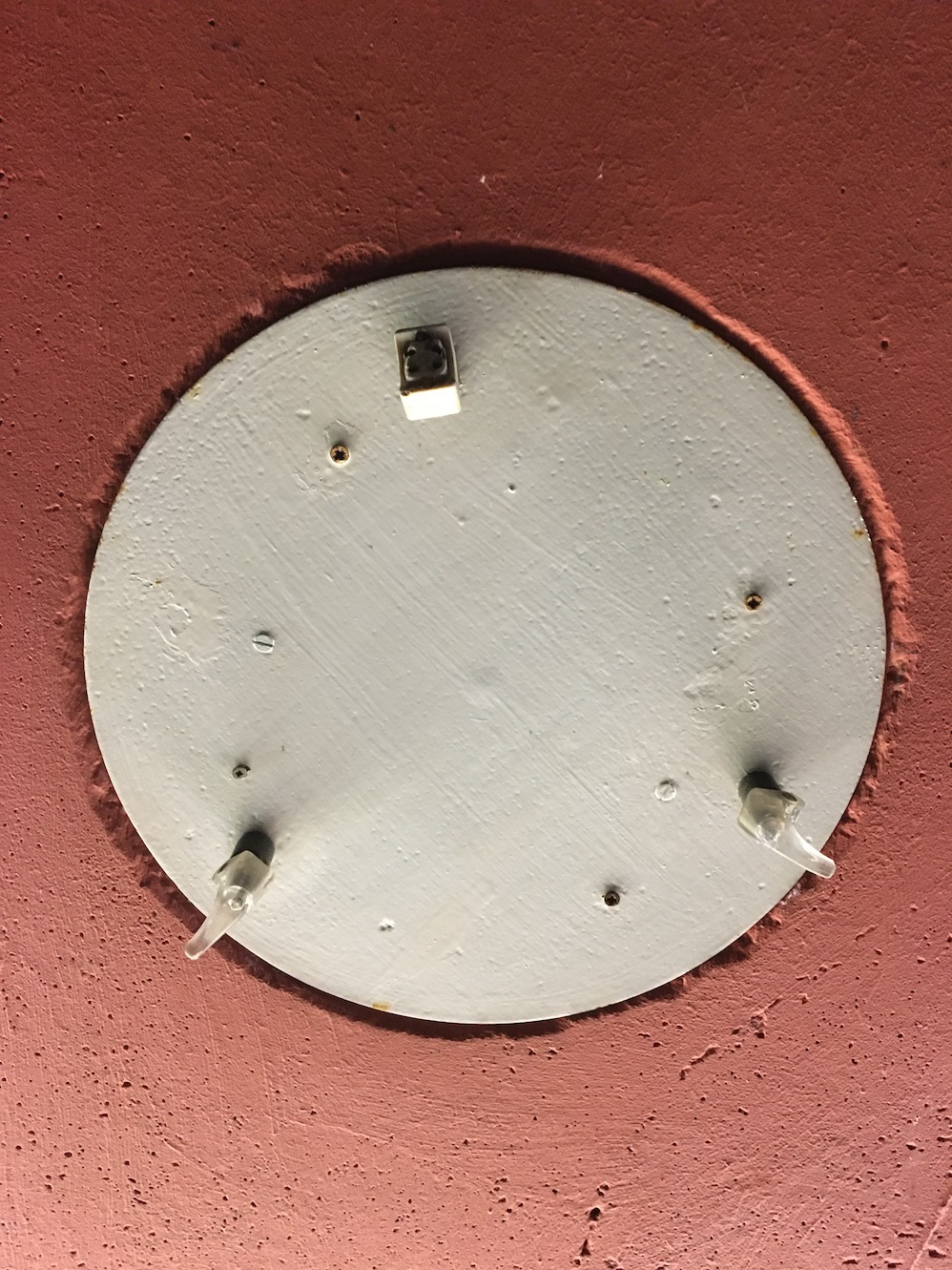

Gut möglich, dass die Öffnungen tatsächlich Durchbrüche sind und nur von oben abgedeckt wurden. Das Vordach ist aber schon stärker als es auf den Photos scheint.
Als ich den LED Ring testweise montiert habe, war ziemliches Sauwetter und draußen schon dunkel. Sonst hätte ich da mal genauer nachgeschaut. Diese Ring-Leuchten brennen bei uns normalerweise nur zu Einlass-/Vorstellungszeiten, daher konnte sich da, gerade auch draußen und von oben und unten belüftet, wenig Wärme stauen, daher sieht das Holz wohl noch so gut aus. Dass die Drosseln und Starter eventuell irgendwo gesammelt und in Duo-Schaltung sitzen könnten, hatte ich auch mal überlegt. Irgendwann muss man halt mit den Vermutungen aufhören und einfach mal aufschrauben.
Die runde Originalröhre hat 32 Watt, das immer noch leicht flimmernde (aber deutlich brillanter aussehende) LED-Equivalent hat 20 Watt. Die 12Watt + VVG Ersparnis dürfte sich für 2h am Tag kaum rechnen, allerdings kosten die LED Varianten mittlerweile nicht mehr so arg viel mehr als bessere Ersatzröhren. Naja, und der nicht mehr vorhandene dunkle Mittelteil rechtfertigt es auch irgendwie optisch. Außerdem gibts grade Förderung, und wir haben sonst kaum noch was, was noch nicht LED ist.
Übrigens ist bei uns vieles in Betondecken mit Nägeln 'festgeschossen' (hier scheinbar auch die Holzstücke). Hatte letztes Jahr auch eine kleinere uralte Leuchtstoffröhrenhalterung im Kellerabgang gegen LED ausgetauscht. Auch deren Blechgehäuse war 'irgendwie' mit Stahlnägeln in der Decke 'festgeschossen'. Habe ich vorher noch nie gesehen. War nicht so einfach zu entfernen.
Die neuen Kabel sind wohl während der ersten großen Renovierung so 1996 eingezogen worden. Damals wurde auch der alte Holzprogrammanzeiger durch den hinterleuchteten ersetzt und dort eh drum herum gekabelt. In dem hinterleuchteten Programmanzeiger sitzen mittlerweile auch schon teilweise LED Röhren (150er), aber die Hälfte sind diese kranken 100cm Röhren, da ist in LED bezahlbar kaum dran zu kommen. Daher rüsten wir den jetzt auf helle LED-Strips in 24Volt um. Der Programmanzeiger läuft bei uns am längsten von allen Leuchtmitteln (nur die Kühlschränke laufen länger). Da lohnt sich das dann durchaus.
