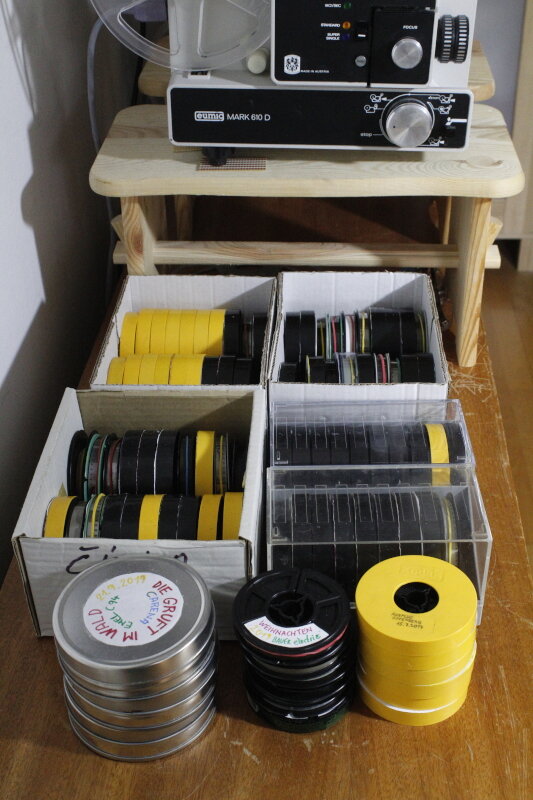

Ich habe in den letzten 3 Jahren schon ein paar Filmchen entwickelt. 91 sind es. Bitte nachzählen!  😉
So richtig verhaut habe ich etwa 3 Stk. am Anfang, aber nicht beim Entwickeln, sondern beim Einspulen in die LOMO-Spirale. Zu viel geschusselt damals.
Auf dem zweiten Bild sind Filme zu sehen,  die auf Belichtung warten. Bis jetzt hat das eine Seuche verhindert.

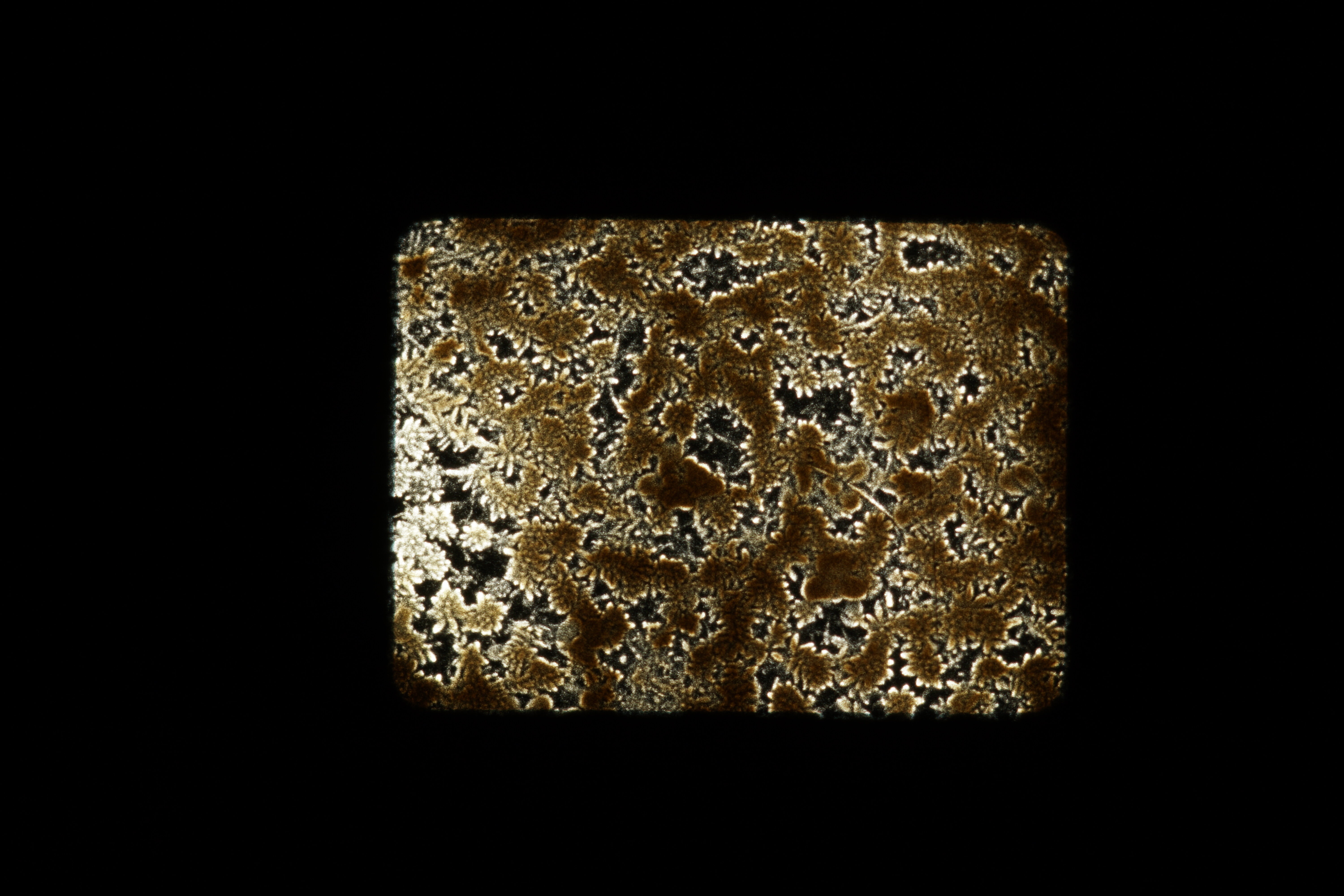

Also mein Gedanke ist, dass ich für bestimmte Filmszenen, die extra auf eigenen Rollen gefilmt werden, einen einigermaßen kontrollierten 'Braunsteineffekt' entwickeln möchte. Also mit Tests Alterung und Nutzung, Temperatur und Entwicklungszeiten so abzustimmen, dass ich eben diese Bleichtexturen erhalte. In dem Scan geht leider viel verloren, ist für mich mittlerweile eh nur noch Schnittvorlage, ich mach jetzt doch ganz analog. Im Original hat das ganze neben dem Braun/Orange des Braunsteins auch noch leicht blaue Farbanteile bekommen, ich liebe es!!! Und ja, ich mache avantgardistischen Film, ist also nicht für jeden Geschmack.

Auf jeden Fall Zufall, am Anfang war auch die Enttäuschung groß, weil viele Szenen halt nicht so schön sind, sondern schwarz. Und ich komme nicht so schnell wieder nach Schweden.

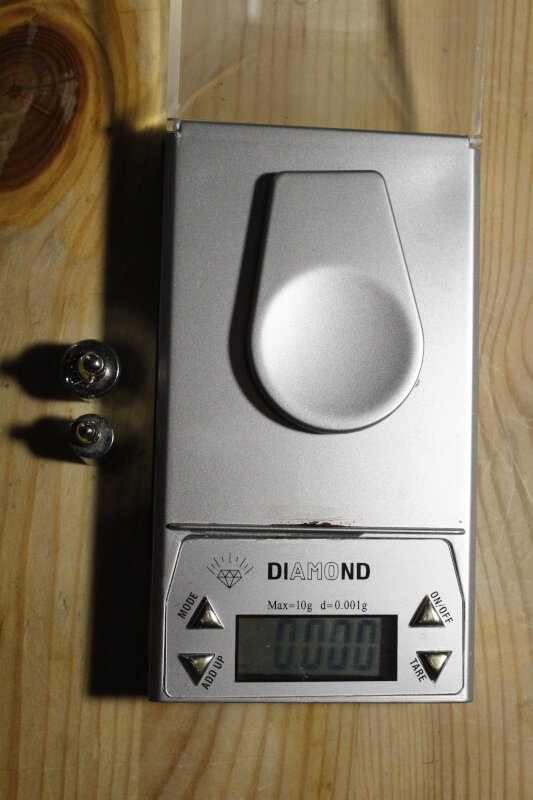

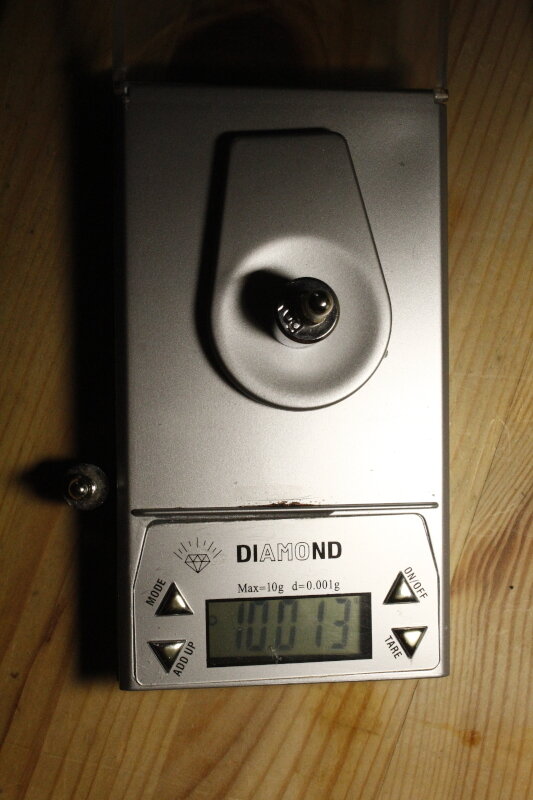

Vielen Dank für die vielen Tipps, vor allem auch an Herrn Wachsmuth, der ja für Neulinge wie mich nur als prophetischer Verfasser DES REZEPTS (*Donner, Blitz*) bekannt ist (das ist natürlich genauso ernst wie spaßig gemeint). Morgen geht meine Bestellung für Dokumol und KSCN raus. An KI komme ich auch irgendwie ran (spannend wird die Waage für 50 mg). Ach ja, noch ein Fläschchen Feuerzeug-Gas. Falls der Glasmurmel-Fachhandel nicht schnell genug wieder aufmacht.
Und falls mein Lomo-Filmspalter jemals seinen Weg aus der Ukraine zu mir findet, lege ich los. Oder ich drehe in der Zwischenzeit noch ein Super 8-Filmchen. Ich habe da noch ein paar wenige Kassetten samt Entwicklungsgutschein rumliegen.
vor 9 Minuten schrieb MFB42:
Das gibt es für wenig Geld in einer gut sortierten Apotheke. Ein paar Gramm reichen ja ewig. Abmessen geht über eine Lösung. Als Beispiel du löst 1g in 500ml. Dann sind pro Milliliter 2mg KI enthalten. Gibst du also deinem Entwickler 25ml hinzu, was leicht abzumessen ist, dann waren das die 50mg ganz ohne Spezial-Waage für mg-Mengen.
Für die Entwickler-Rezepturen sollte man lediglich eine Waage mit am besten 0,01g-Teilung haben. Die gibt es preiswert bei Amazon oder Ebay. Es muss für den Anfang nicht Mettler-Toledo oder Sartorius sein.
