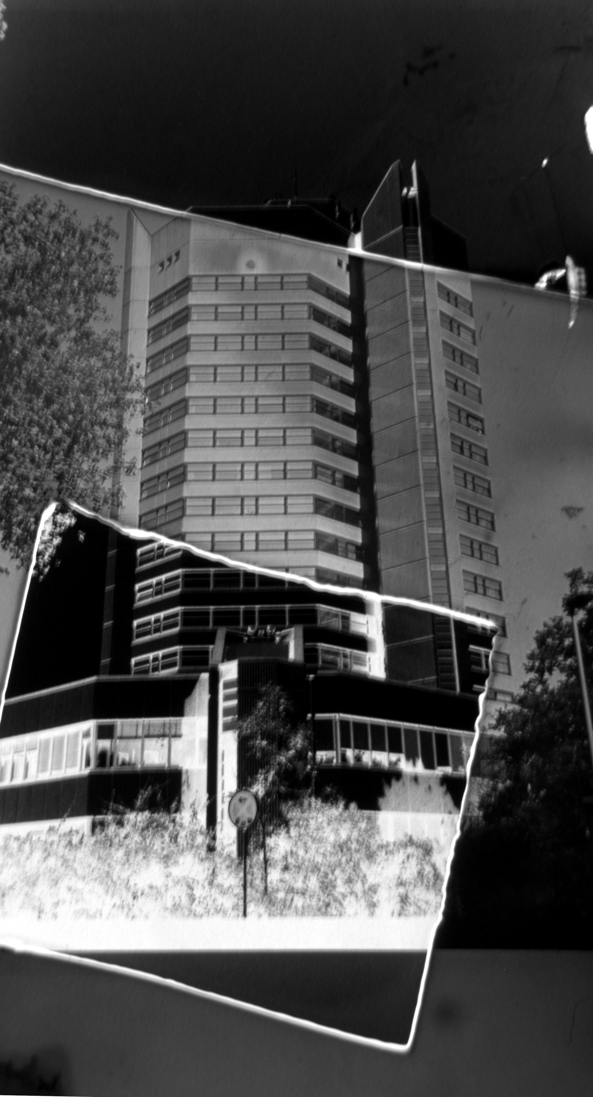

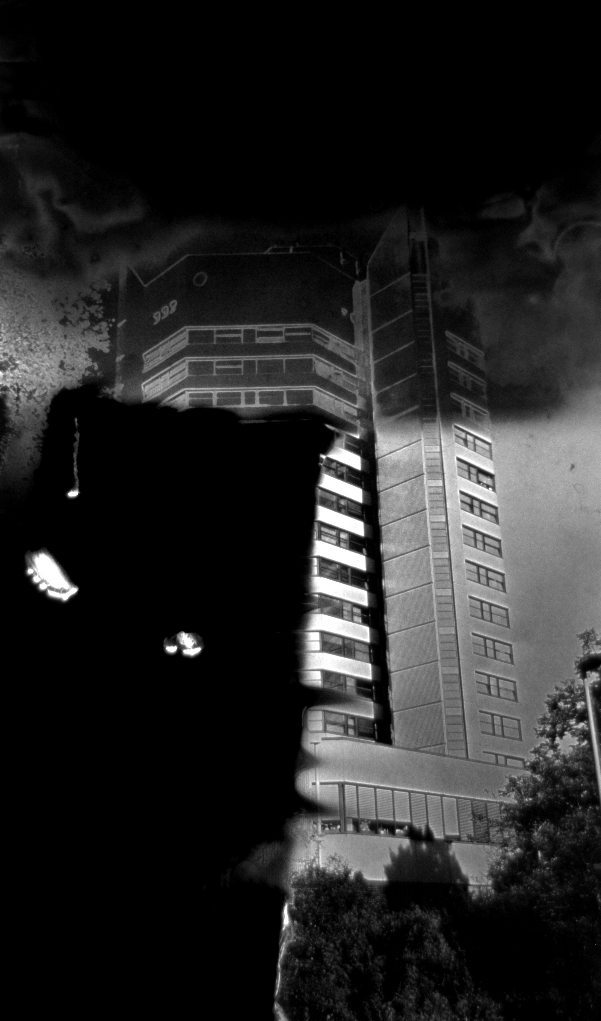

Meine pinke Brühe ist jetzt tatsächlich vergammelt, habe teilweise schöne bräunliche Bilder bekommen. Dafür habe ich es immerhin hingekriegt, einen kleinen Teil des Negativs auf einem Tr-X-Foto durchschimmern zu lassen. Ich muss jetzt noch analysieren, warum an dieser Stelle und an anderen nicht (also ganz schwarz), obwohl beide Stellen mit dem gleichen Klebeband abgeklebt waren.
Ich habe mir das Buch von Kathery Ramey bestellt, auf das oben hingewiesen wurde ("Experimental filmmaking"). Mal sehen, was da so drinnen steht und was ich mit meinen Mitteln replizieren kann...
Habr ihr eine Idee, welches Klebeband man nehmen könnte? Also eins, das nicht gleich die Emulsionsschicht mit abreißt.
Bearbeitet von MFB42 (Änderungen anzeigen)
Also es wird. Erstentwicklung, trocknen (in der Dose. Dauert laaaaange), abkleben, bleichen, klären, belichten, Zweitentwicklung, Klebestreifen entfernen, fixieren.
Ich habe ein schwarzes Kunststoffklebeband genommen, das ich ursprünglich zur Reparatur der maroden Balgen meiner Adox Golf gekauft hanbe. Es scheint auszureichen, die Emulsionsseite abzukleben, was ich nicht ganz verstehe, denn von hinten kommt ja bei der Zweitbelichtung auch Licht dran. Naja. Dann bald Versuche mit Tri-X Schmalfilm. Ein zweiter Touhy wird aber nicht aus mir werden...

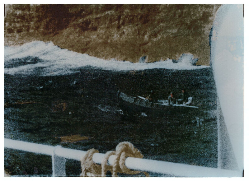

Mit dem (alten) Tetenal-Satz hab ich auch mal experimentiert:
Bearbeitet von Ray Van Clay (Änderungen anzeigen)
Das sieht ja toll aus! So ein Colorvir-Set hätte ich auch gerne. Aber ich vermute, dass davon sofort die gesamte Umwelt tot geht und es deshalb bei der Strafe von lebenslangem Digitalfilmen verboten wurde.

Was mich ein bischen stört ist, daß die Colorierung (zumindest Colorvir) sehr unruhig wirkt, da sich scheinbar jede Änderung im Filmkorn bei jedem Einzelbild gleich stark auf die Tonung auswirkt (sieht man z.B. wie die rötliche Färbung der Dachaufsicht "lebt")
