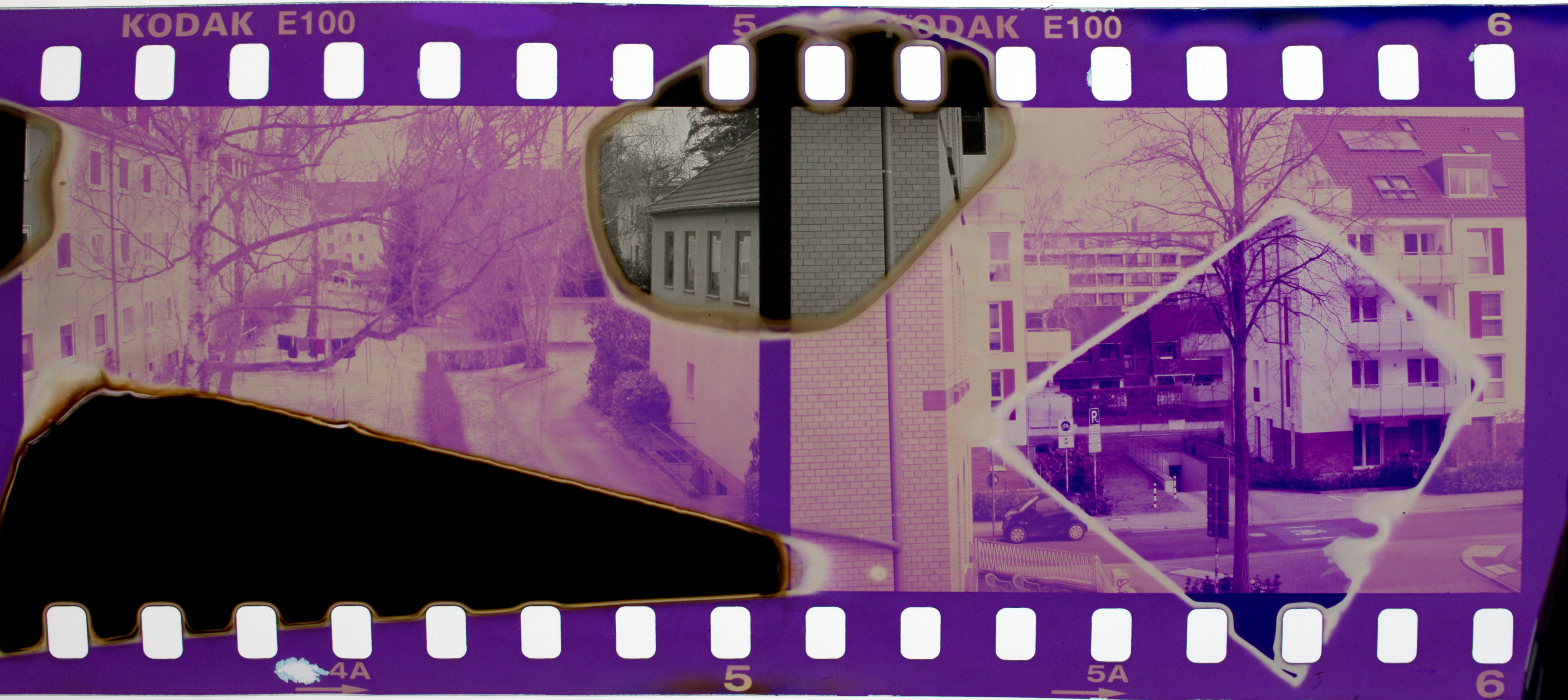

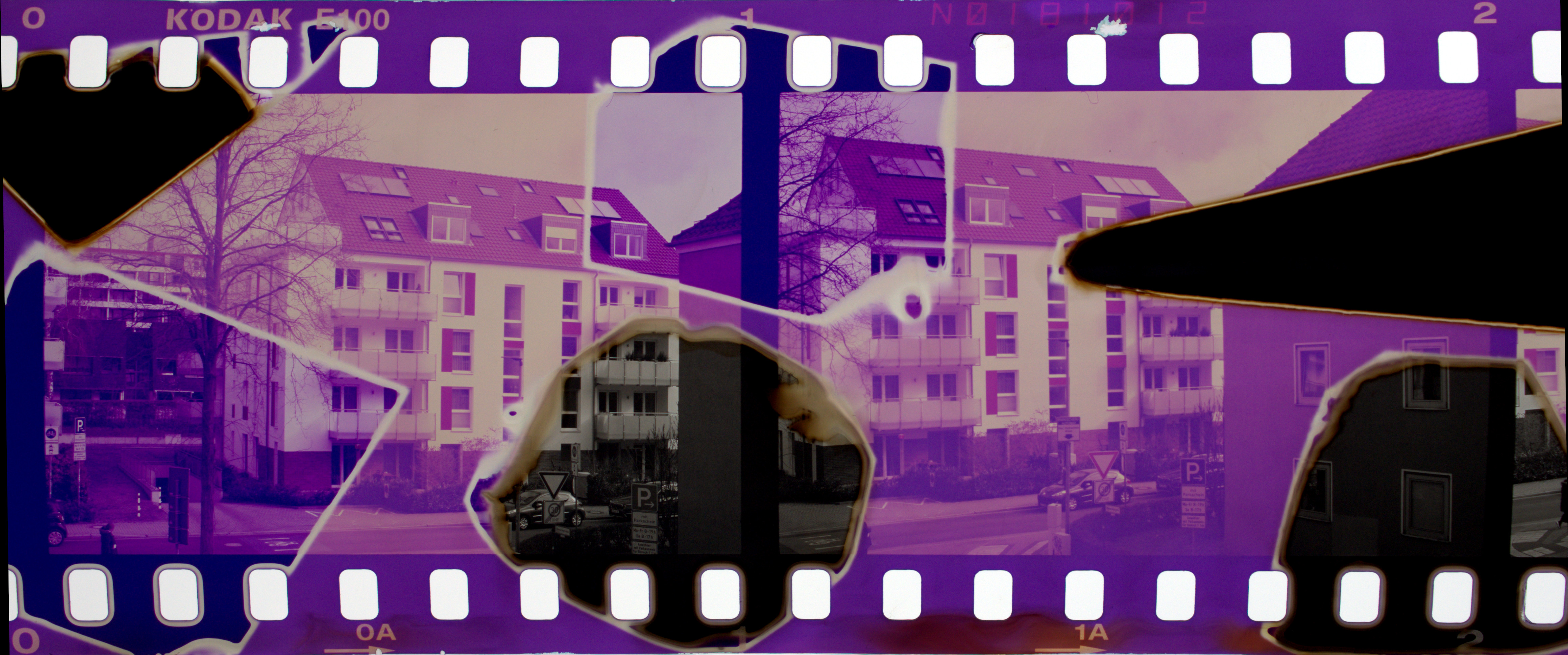

Die Chromaflex-Entwicklung lässt mich nicht los. Mit Schwarzweißfilm klappte es ja ganz passabel, jetzt habe ich mir mal E-100 vorgenommen und der Kosten wegen erstmal auf KB-Film angefangen (man kann wunderbar ein paar Bildchen machen, aus dem Apparat rausrupfen und den Rest des Filmes für später aufheben).
Vielleicht können mir die Chemie-Profis etwas helfen. Den Lila-Stich bitte ignorieren, mein Erstentwickler war zu heiß. Das Problem wird beim nächsten Versuch behoben.
Hintergrund: FD (Schwarzweiß, auf Dokumol-Basis), dann Zwischenbelichtung und C-41-Entwicklung. Wie gesagt, lila weil zu hohe Temperatur, sonst problemlos.
Kreise: FD mit SW-Umkehrchemie fertig entwickelt. Klappt problemlos.
Dreieck: FD nur fixiert. Kann nicht klappen, weil Lichthofschutz (den bekomme ich nicht raus, sieha das alte Foma R-100-Problem).
Viereck: Nach FD und Belichtung mit Umkehr-Farbentwickler (CR) entwickelt. Hier meine Frage: Warum wird das Bild dann auch positiv? Sollte es jetzt nicht negatov werden? Warum sind die Ränder hier schwärzer als bei der C-41-Chemie? Irgendwo habe ich einen Denkfehler gemacht.
Was GENAU macht denn der Umkehrentwickler?
Fragen über Fragen...P1080269.thumb.jpg.f5a8952f0410ae98dfd2e9fed1902c5b.jpg
vor 16 Minuten schrieb MFB42:
Ist der Umkehr-Farbentwickler E6? Vom 3Bad oder 6Bad-Prozess?
Der 3Bad Farbentwickler enthält einen Schleierzusatz, so dass die Zwischenbelichtung nach der Erstentwicklung entfallen kann. Außerdem enthält er den für E6 korrekten Farbentwickler CD3. C41 enthält CD4, so dass sich die Farbstoffe nicht ganz richtig bilden, was Farbstiche und zusammen mit der weicheren Abstimmung des C41-Entwicklers die helleren Ränder verursachen kann.
Negative Bilder bekommst du nur, wenn du auf die Erstentwicklung verzichtest. Bei 3Bad E6 kann man nicht auf die Erstentwicklung verzichten, weil sonst das Schleiermittel für Schwarzfilm sorgen würde.
Richtig, richtig. Ich müsste also im Dunkeln arbeiten um den Film abzukleben, dann nach E-6 bzw. C-41 entwickeln. Das kann ich aber nicht. Zumindet besitze ich kein Nachtsichtgerät. Wäre aber eine Anschaffung wert, teurer als ein Lomo-Tank ist ein gebrauchtes auch nicht...
Es klingt so, als könne ich mit meinen Hausmittelchen nur ENTWEDER schwarzweiß Positiv+Negativ (auf SW-Film) ODER Farbpositiv+Swarzweißpositiv auf Farbumkehrfilm. Tuohy ist und bleibt halt ein Magier (und arbeitet, wenn ich das recht verstehe auch mit ECP-Kopierfilm und professioneller Kopierausstattung).
Trotzdem bleiben Verständnisfragen. Welche Teile des Silbersalzes regen denn die Farbkuppler an? Was macht dann die Umkehrchemie? Wie unterscheidet sich der E-6 3-Bad-Prozess von der früheren Positiventwicklung mit Zwischenbelichtung? Das sind einfach zu viele Fragen. Schwarzweißentwicklung begreife ich ja, nur bei Farbe wird es kompliziert.
Könnt ihr mir ein gutes Lehrbuch der Photochemie empfehlen? Ich glaube, ich muss noch mal die Schulbank drücken...

Das Lila kommt übrigens von der SW-Bleiche, die offensichtlich eine der Farbschichten (oder alle) angreift. Bei richtigem E-6 FD wird der Film blau.
Interessanter Weise habe ich relativ farbechte Positive erhalten, wenn ich nach CR mit SW-Bleiche gebleicht habe und dann fixiert. Ich habe also mehrere Wege, um SW- UND Farb-Positiv auf einem Bild erscheinen zu lassen.
Das durch den FD erstellte SW-Negativ lässt sich aber mit Ektachrome nicht abbilden. Nicht umsonst arbeitet Tuohy mit Kopierfilm, der wahrscheinlich keinen Lichthofschutz hat (und in 8mm nicht zu bekommen ist - naja, in 16mm auch nur im Kodak-Großpack...).
Bleibt nur das Farb-Negativ. Die Basis für jede Chromaflex-Entwicklung ist das Produkt der Erstentwicklung. Ein Negativ kann man aber nur OHNE FD erstellen, da ja das latente Negativ-Bild bei der Entwicklung die Farbkuppler anregt.
Was würde passieren, wenn ich das entwicklete Negativ wegbleiche, dann das Positiv schwarzweiß entwickle und dann den CR anwende? Dann ist wahrscheinlich alles Silbersalz weg und der Film wird blank...
Oder Tuohy hat spezielle Chemie... Aber Film funktioniert immer nach dem gleichen Prinzip, wie @F. Wachsmuth ja korrekt zusammengefasst hat... Und zaubern kann man nicht... Ich bin überfragt.
