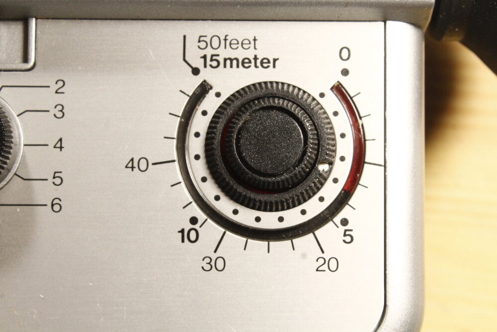

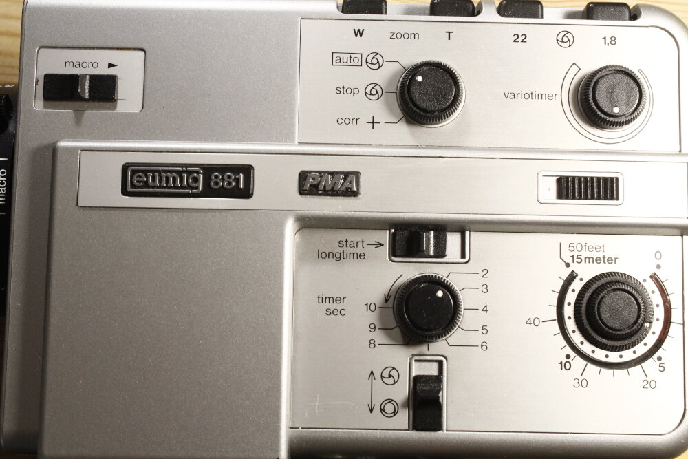

Bei meiner EUMIG 881 PMA ist es möglich, die Filmlängenanzeige vor der Entnahme zu markieren.

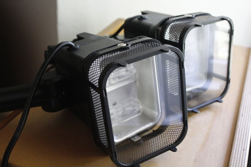

Mit zwei Freunden (damals hatte ich noch welche), 'ner Kabeltrommel und ein paar Kilowatt den Schulball aufgemischt
und den lautstarken Protest der Chachacha tanzenden Studienräte ignoriert. Minimal invasiv war's halt nicht.

und drinnen mit Scheinwerfern.
Naja, "geholfen" ist der richtige Ausdruck, eher behelfsweise, weil kaum andere Möglichkeiten, aber erstens hatte man unterwegs keine 4kw dabei und zweitens war es halt in der Tat alles andere als unauffällig, wie Du schon schreibst.
Zudem mußten dann immer 2 Geräte "in Position" gebracht werden, was den Aufwand erhöht hat.

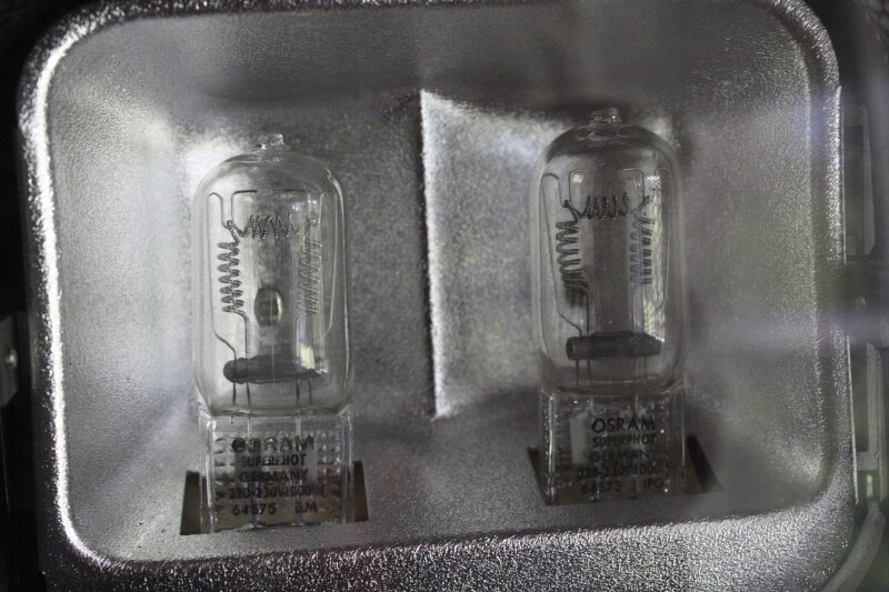

Ich war mal bei einem Polterabend, da wurde dann der Tanz des (zukünftigen) Brautpaares wiederholt, nur weil vorher die Halogenlampe mit Getöse den Weg in die ewigen Jagdgründe angetreten hat und die beiden unbedingt auf Film gebannt werden mußten. Dazu rannte dann ein ältere Ehepaar über die Tanzfläche, er mit Kamera, sie mit dem 2kW Strahler, um das Paar und alle anderen abzulichten (ich glaube, ich war längere Zeit so geblendet, daß ich reihenweise Leute 'umgetanzt' habe - oder lag es am Bier???).
Das kann einen recht ordentlichen Knall geben, stimmt.  Ist mir auch schon passiert. Ohne Schutzglas hätte das glatt ins Auge gehen können, im wahrsten Sinne des Wortes.
