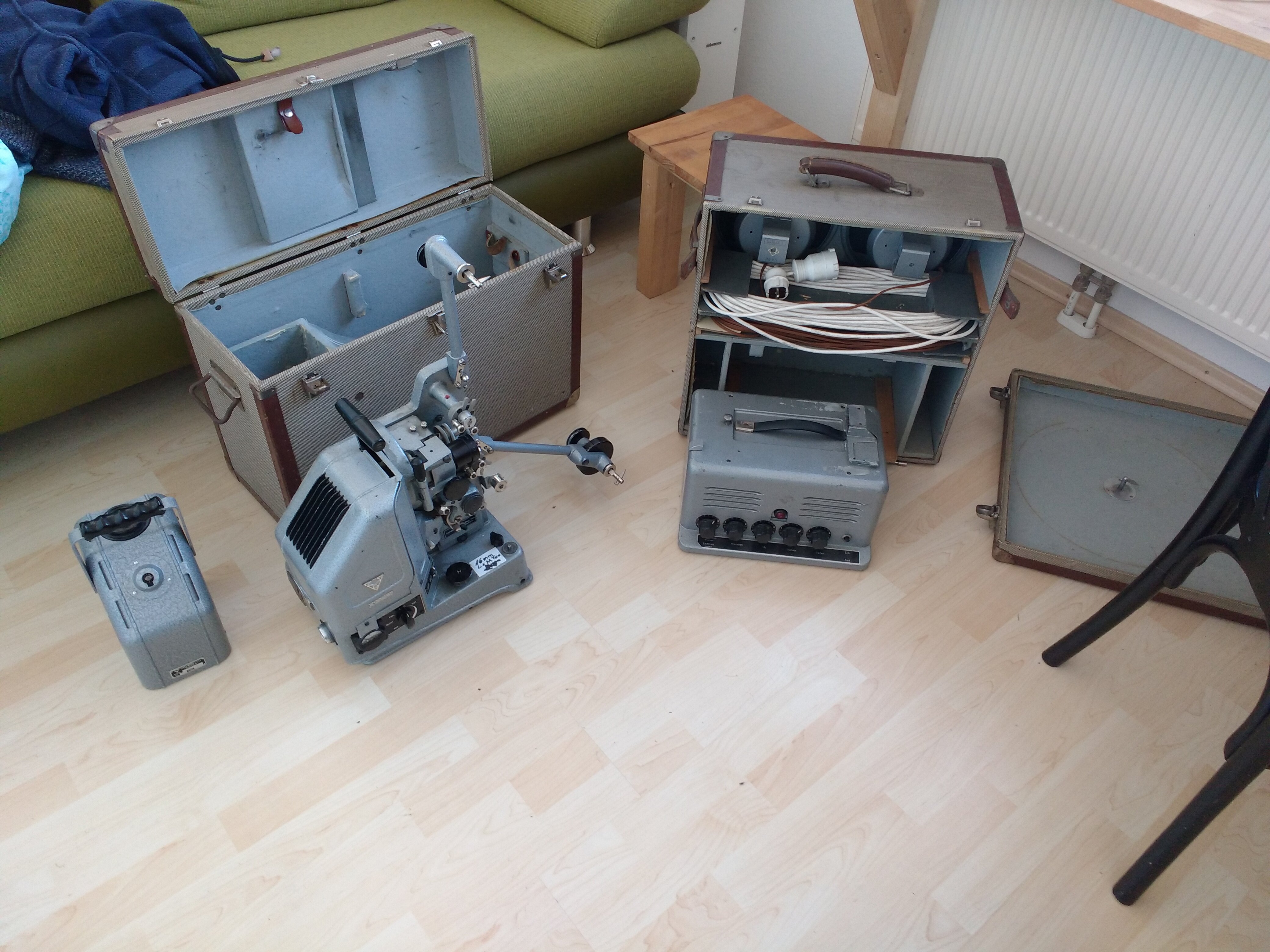

Weiß denn niemand was zu Lytax zu sagen? Ich bin total begeistert von dem Stück, muss später mal ein Video reinstellen, wie er schnurrt.

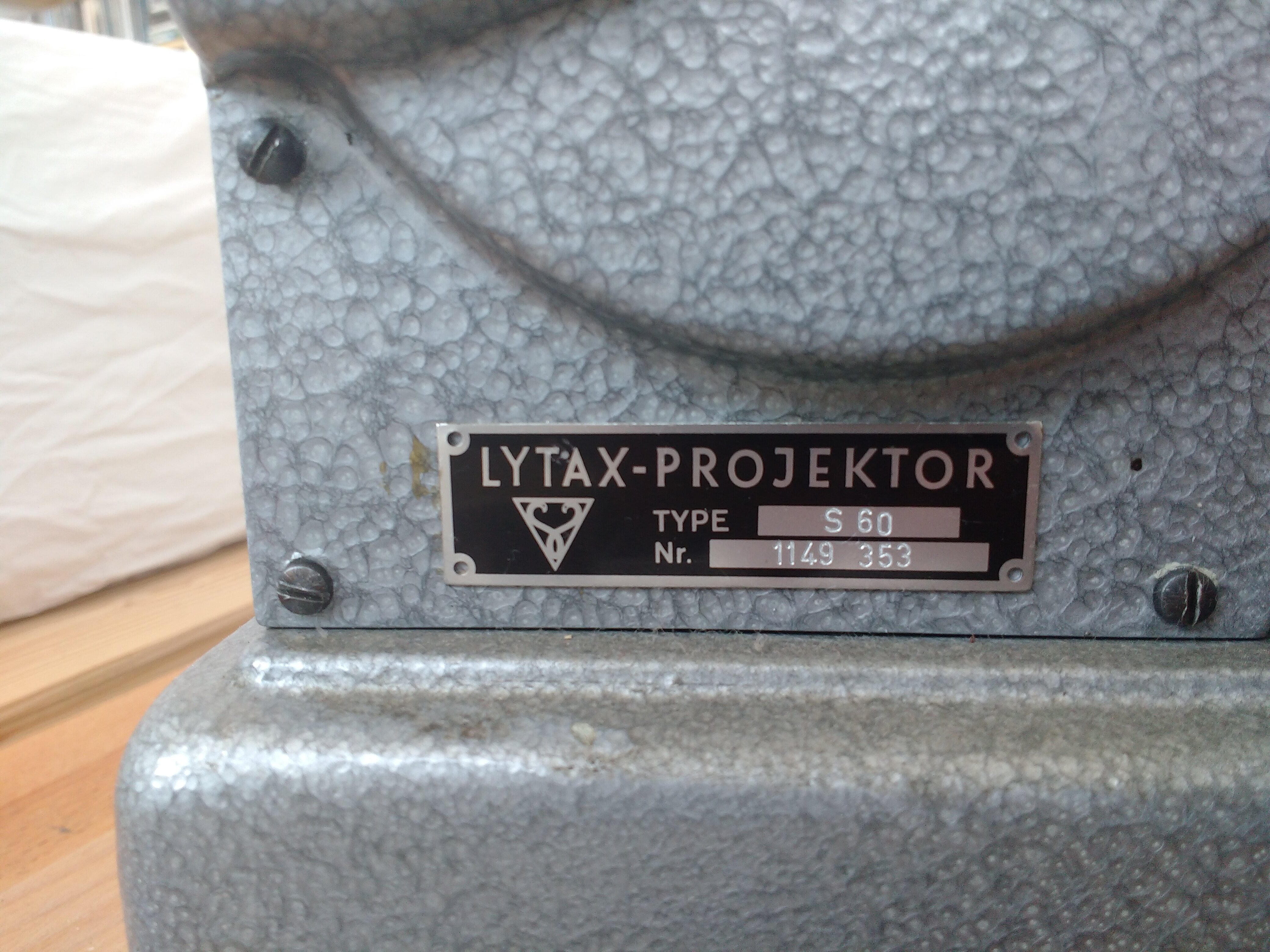

Würd mich sehr freuen über Infos über Lytax (Lyta-Kino-Werke) und deren Projektoren, finde nicht viel darüber. Sind die ausgereift? Waren das Geräte fürs Heimkino? Der arbeitet ja ohne Greifer, ist das üblich bei 16mm?

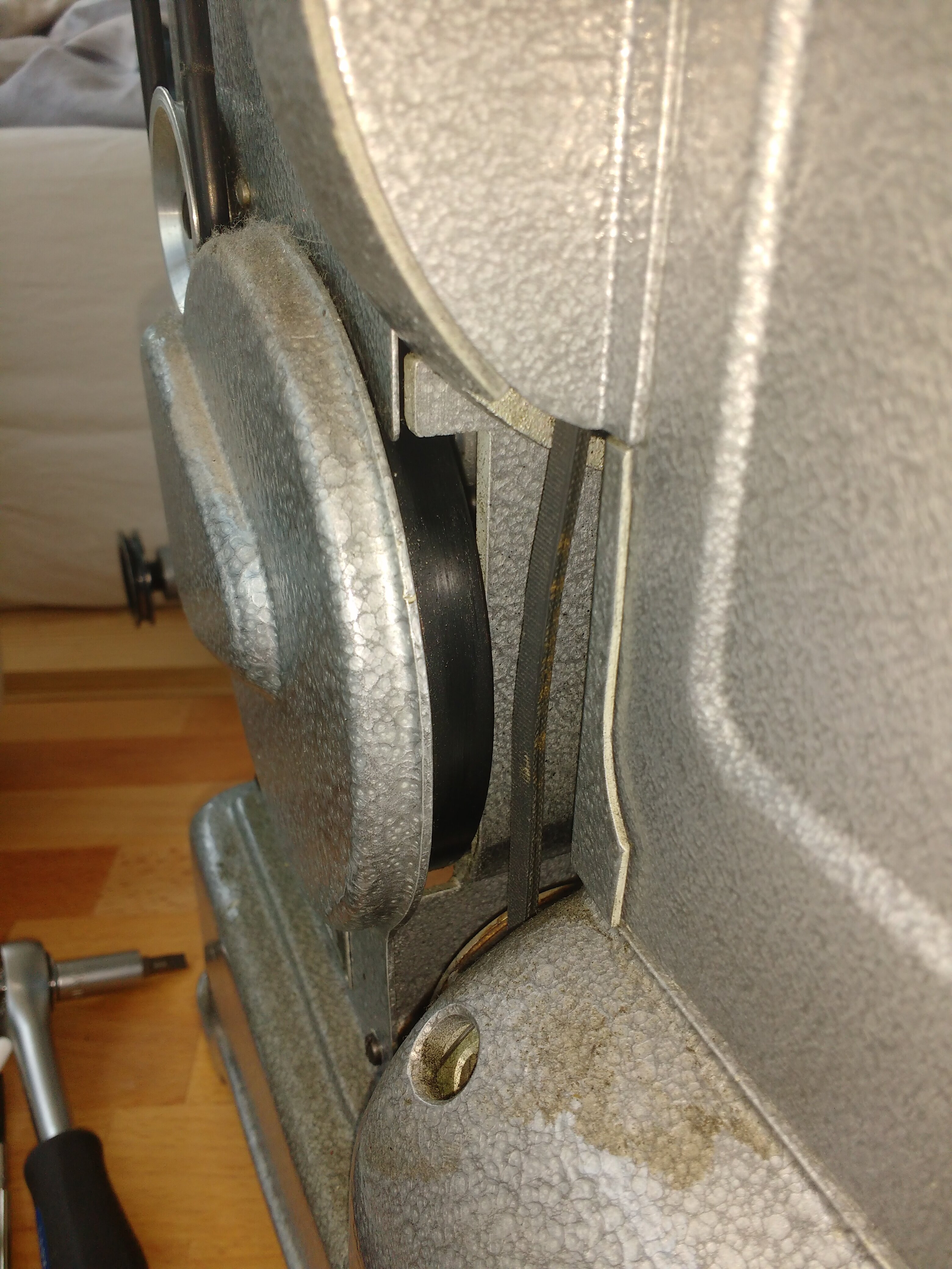

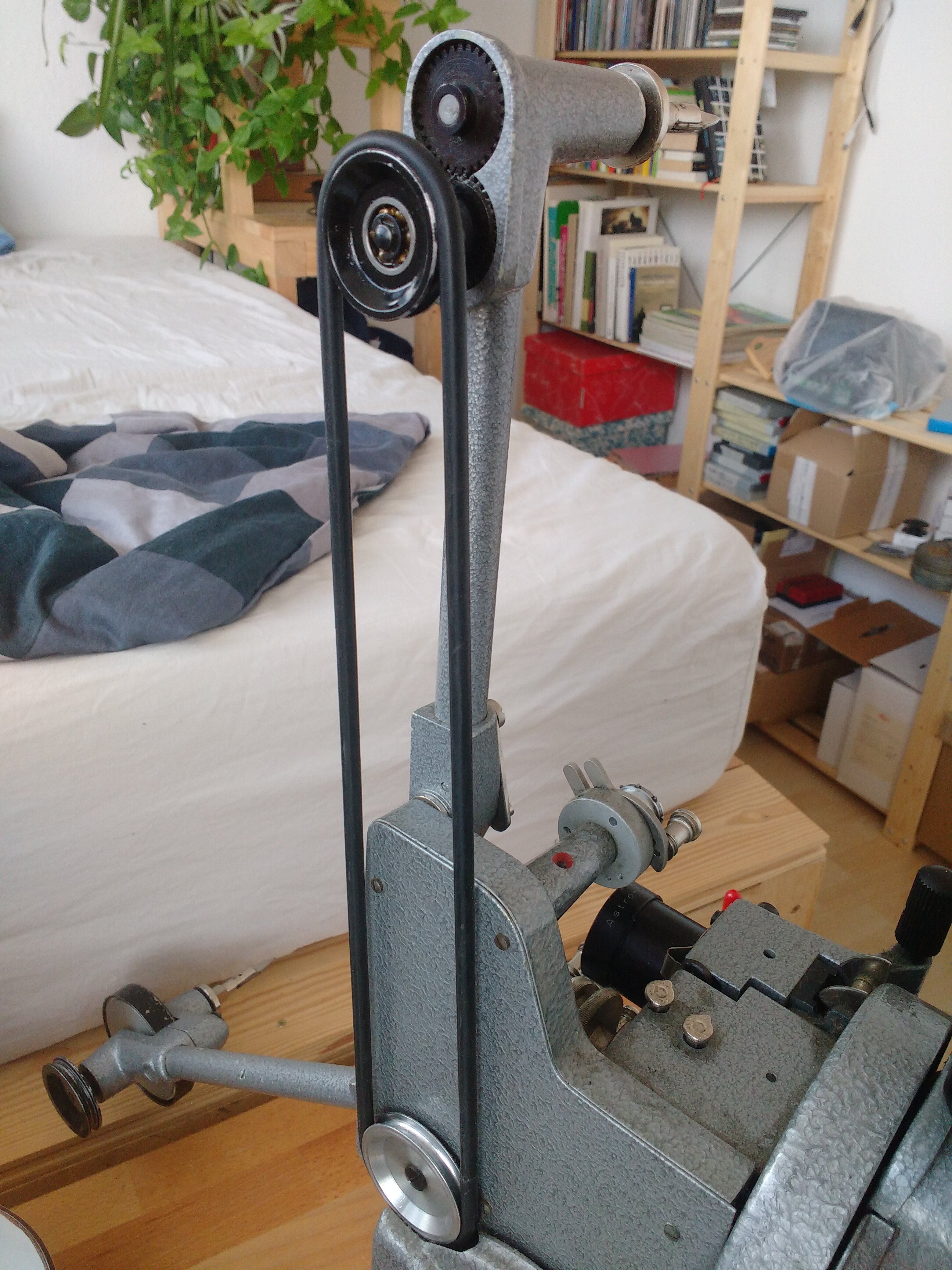

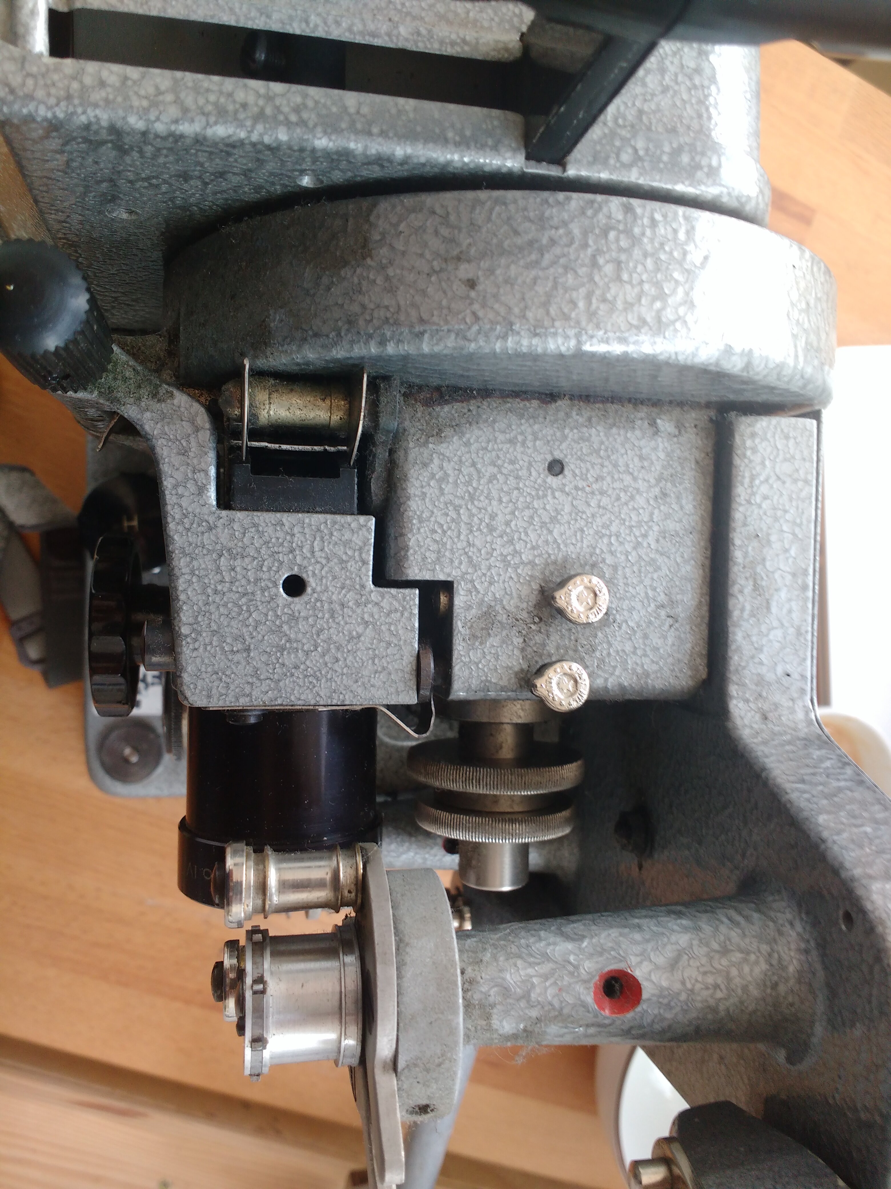

Hier ist das erste Teil, dass ich nicht verstehe: links vom Keilriemen befindet sich eine Schwungscheibe, die mit einer Rolle am Tonkopf verbunden ist (Magnet oder Licht weiß ich noch nicht, ich hab von 16mm-Projektoren und Ton sowieso bisher keine Ahnung). Warum braucht es da eine Schwungscheibe?
Gangwechsel funktioniert, wie alles andere auch, einwandfrei. 24fps rumpelt bissl mehr, ich schätze, dass der Riemen etwas ausgeleiert ist und wo schlackert.

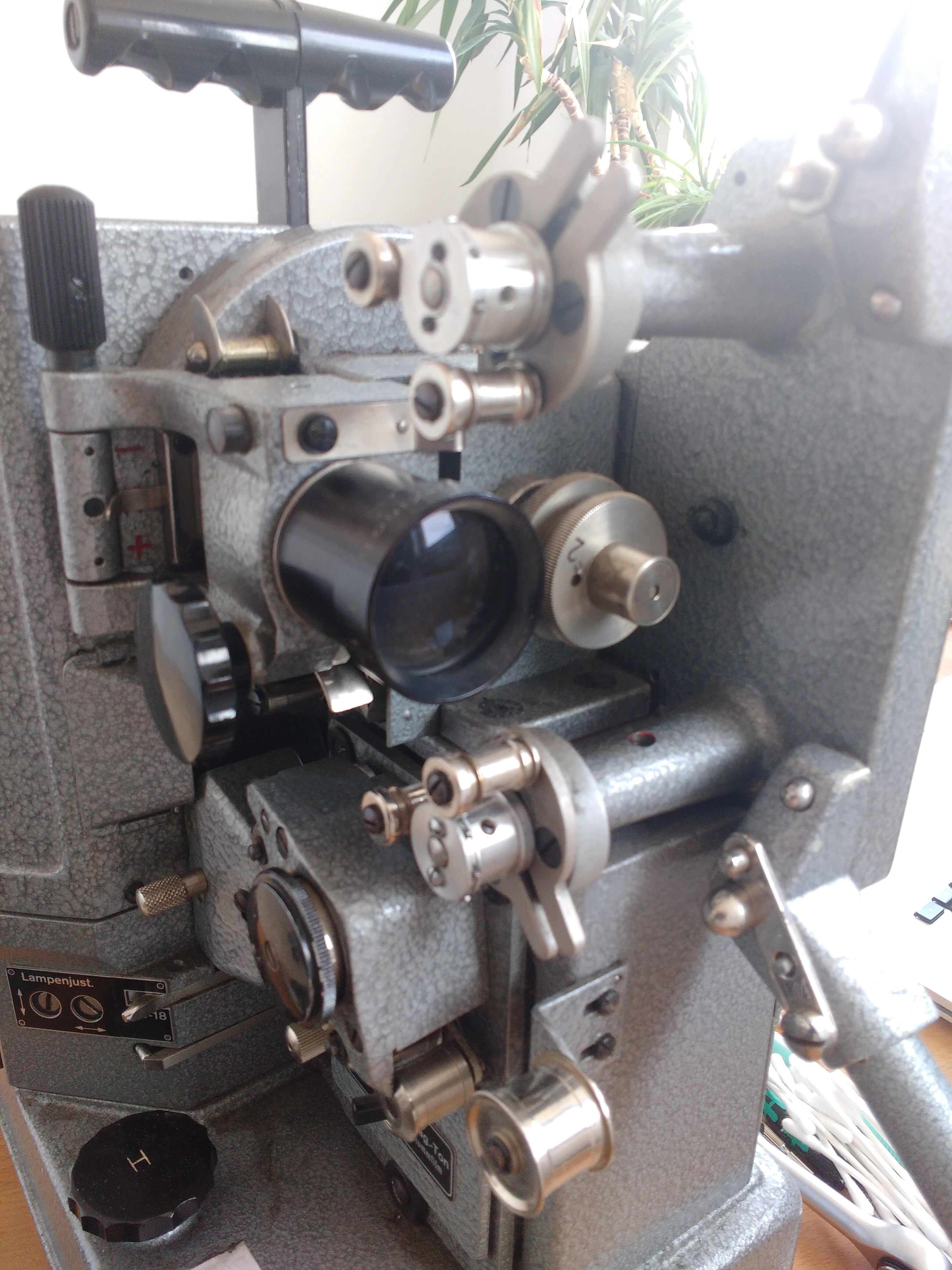

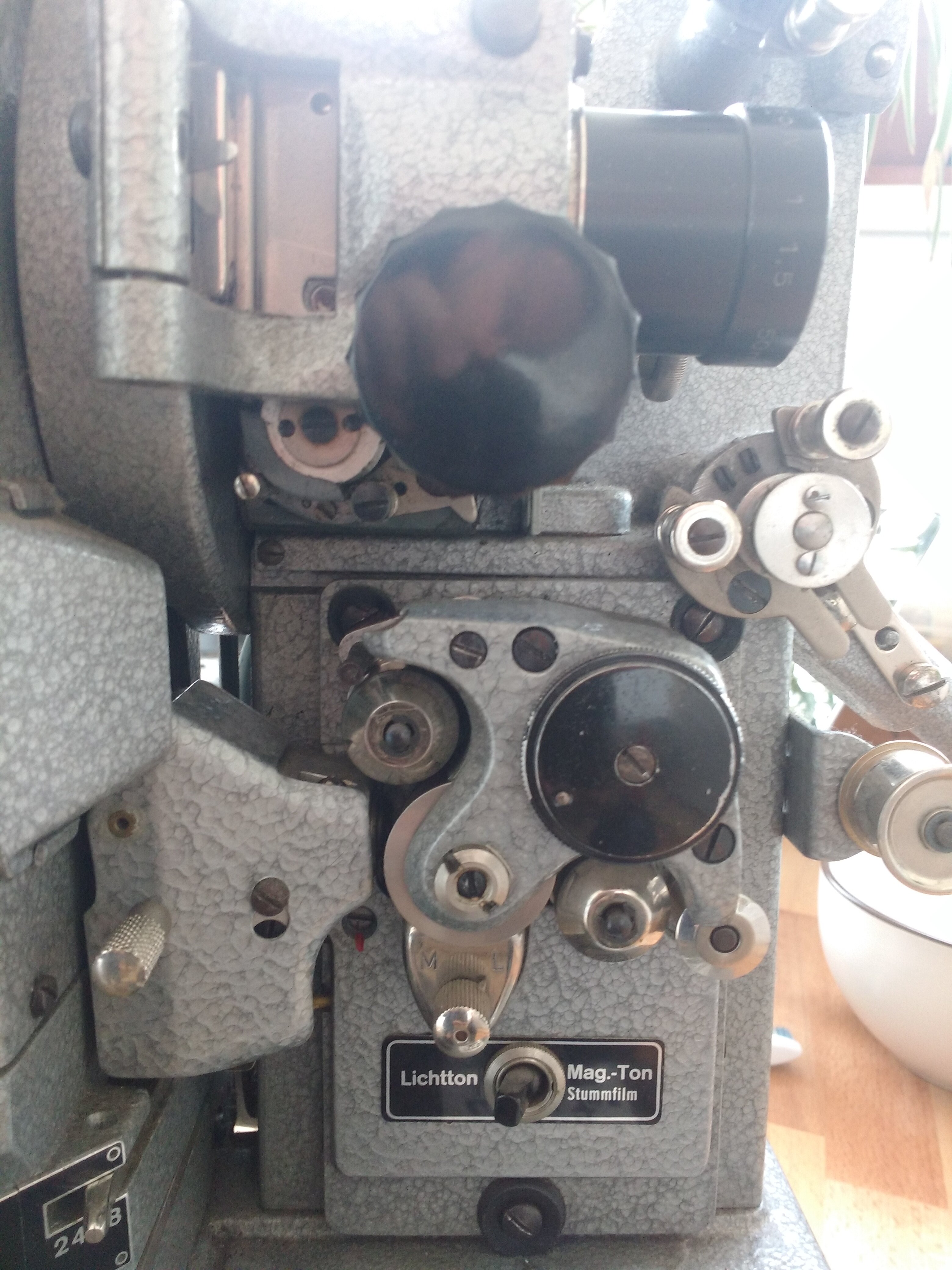

Links im Bild, über dem Gangwechsel ist der Lichttonkopf (also wo das Licht rausstrahlt). Es leuchtet auf die mittige Rolle (über dem Magnettonkopf, mit der Kennzeichnung M - L). Diese Rolle ist mit der Schwungscheibe verbunden. Der große schwarze Knopf neben der Rolle beherbegt etwas, was ich als Photozelle interpretiere. Bitte korrigiert mich, wenn ich falsch liege. Ich hoffe sehr, dass auch der Ton funktioniert, zumindest Licht (an Magnet werd ich so schnell nicht kommen). Ich werds heut Abend mit Tusche probieren.
Bearbeitet von Rolando (Änderungen anzeigen)
Drei Zahnrollen hat das Gerät, die beiden hier im Bild oben und unten laufen kontinuierlich und die unterm Bildfenster durch die Schaltrolle intermittiert. Rechts vom Objektiv ist die Welle der Schaltrolle, mit einer Wahlscheibe 2 -3. Den Sinn dieser Wahlscheibe verstehe ich nicht. Objektiv ist ein Astro-Kino IV f1.5 50mm, außerdem gabs dazu ein Som Berthiot  Magister f1.6 65mm

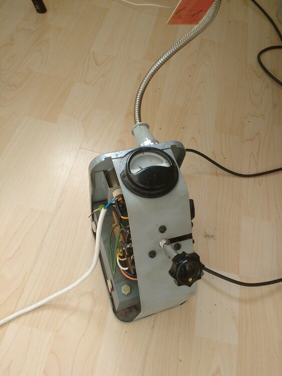

Der Trafo ist so schwer wie der Projektor. 8-Stufen-Wahlrad, bei der letzten Einstellung fliegt mir die Sicherung raus. (habe keine passenden Stecker zur Hand, deshalb dieses Elektro-No-Go)
Und finally, der Verstärker (?). Der Projektor gleitet oben drauf in den Steckanschluss und rastet ein. Lautsprecher sind im Koffer verbaut.
