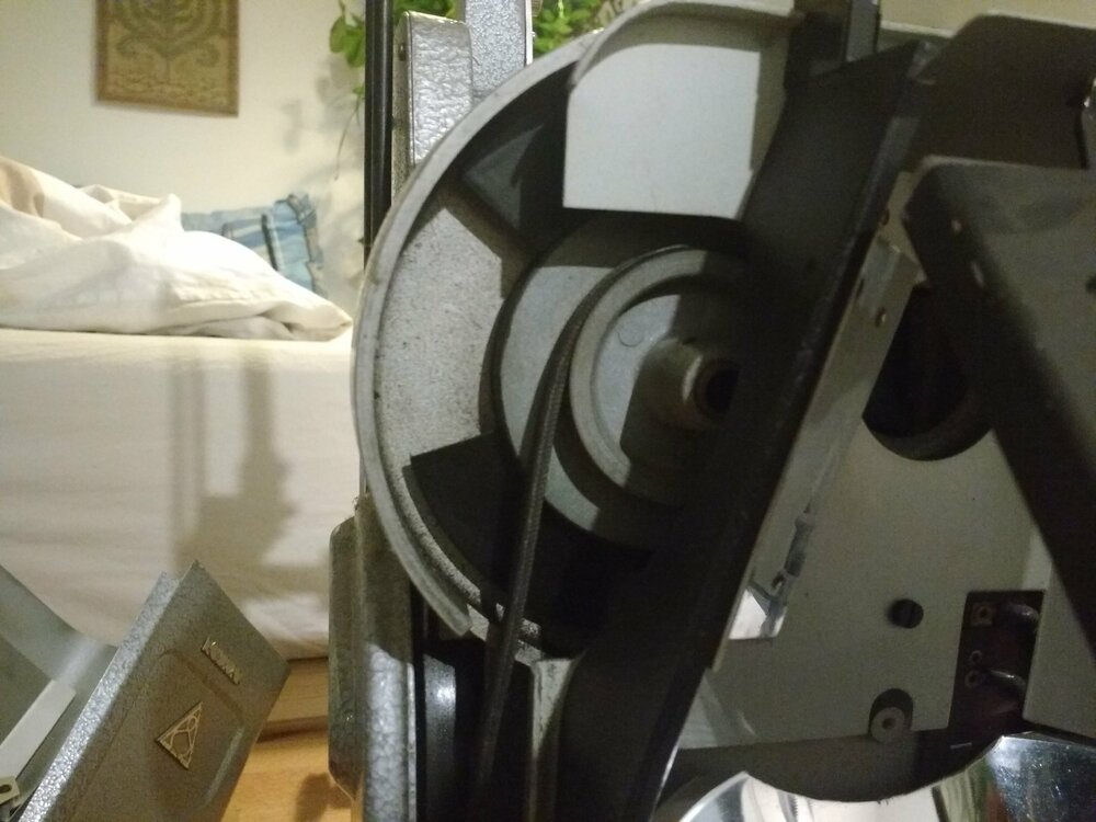

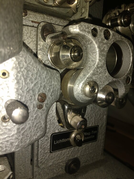

Rechts vom Objektiv ist die Welle der Schaltrolle, mit einer Wahlscheibe 2 -3. Den Sinn dieser Wahlscheibe verstehe ich nicht.
Ich nehme an, damit kannst Du die Blende von 2 auf 3 Flügel stellen (das gäbe auch bei anderen Projektoren, z.B. Siemens 2000). Für Stummfilme die langsamer laufen, mit 18 Bildern/Sekunde, ist eine Dreifluegelblende besser. Das flickert dann weniger.
Jaa, das macht Sinn. Hatte auf der anderen Seite eh schon entdeckt, dass die Blendenflügel variabel sind. Cool. Der rastet leider nicht in der 3-Stellung ein, muss ich mir mal genauer anschauen, irgendwas hackt.

Um den Ton zu beruhigen brauchts die Schleifen und die Schwungmasse, sonst würde der Ton schrecklich leiern.
Die Photozelle (ja, ist noch eine echte Röhre mit dementsprechender Saugspannung) bitte nicht nochmal mit Blitz Photographieren, das mögen die nicht so gern.
Das Rad mit 2,3 ist eine Verstellbare Blende: für 18B/s 3, für  24b/s dann auf 2 . Sonst flimmerts bei 18 zu stark.
Die Hohlnippel sind zur Schmierung, hier ab und an mal ein paar Tropfen Nähmaschinenöl rein (gibts fast überall)

Ahhh doch, eine Frage/Bitte habe ich: kann mir einer von euch erklären, vl im Bild einzeichnen, wie die Filmführung am Tonteil ausschauen muss? Und wie groß sollte die Schlaufe vor dem Bildfenster sein?

 Sollte diese zahnlose Rolle mit Schwungmasse eigentlich vom Motor angetrieben werden, oder wird sie nur durch Reibung des Films am Filz mitgedreht, sozusagen als träge Bremse?
So rein von den Bildern her würde ich sagen ca. so groß, dass Du mit dem Daumen durchkommst (solang du keine Pfannenhände hast 🙂 )
Beim Einlegen durch das Tonteil gibts nur einen weg: In S-Forum durch die Rollen durch, also von der Schleife her kommend rechts an der ersten Rolle vorbei, dann links um die zweite, größere Rolle un dann oben rum um die dritte Rolle, unter der viertel Rolle durch und dann nach oben zur Nachwickelrolle.
Filmmaterial zum Testen kann ich dir günstig anbieten: FWU-FIlme (die in den orangen Plastikdosen) pro Stück 1,- (nein, kein Witz, ich mein das ernst)
Und ja, die Tonschwungbahn wird bei 90% aller Projektoren wirklich nur vom Film durch Reibung angetrieben, da ist also immer minimaler Schlupf, deswegen sind die meisten auch poliert oder gar verchromt.

Hab mir die Tonschwungrolle nochmal genauer angeschaut, es sah auf den ersten Blick aus wie Filz, scheint aber Messing zu sein und ist in grausigem Zustand... schaut wie Mini-Meteoreinschläge drauf aus. Muss sie mir mal genauer anschauen, vl ists nur Dreck...

Die sorgt für guten Gleichlauf am Tonkopf bzw. Lichtspalt. Kurz davor intermittiert der Film ja noch.
Kleine Korrektur:, Die Schwungmasse sorgt nur für den Gleichlauf des Tons. Die intermittierende Filmbewegung wird durch die Filmschlaufen kompensiert. Erst jetzt kann die Schwungmasse den Gleichlauf erzeugen.
