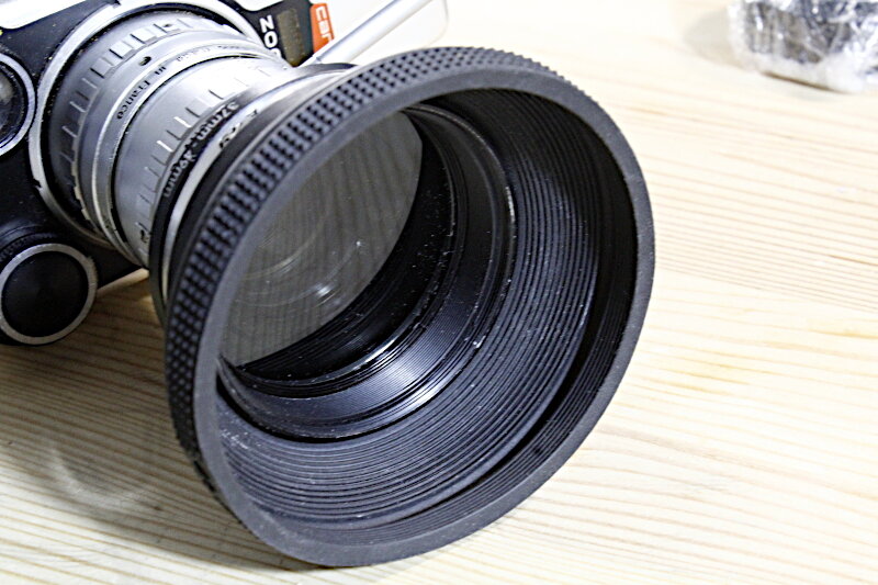

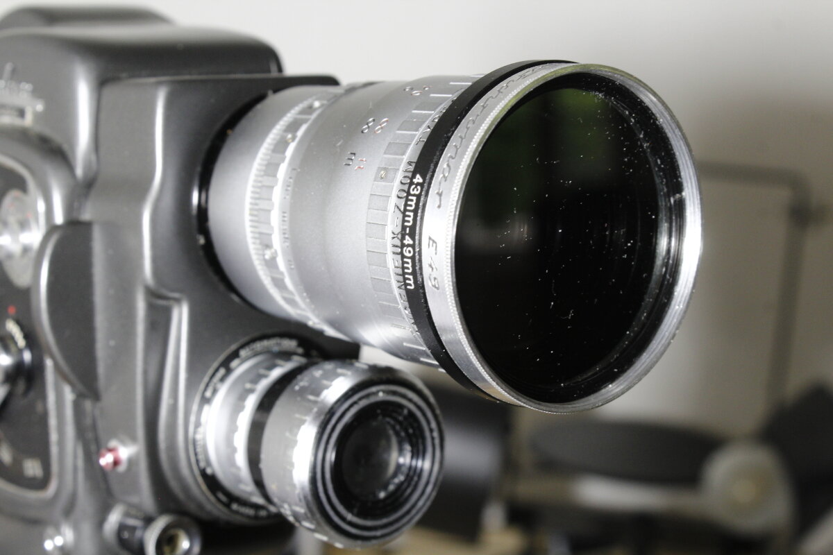

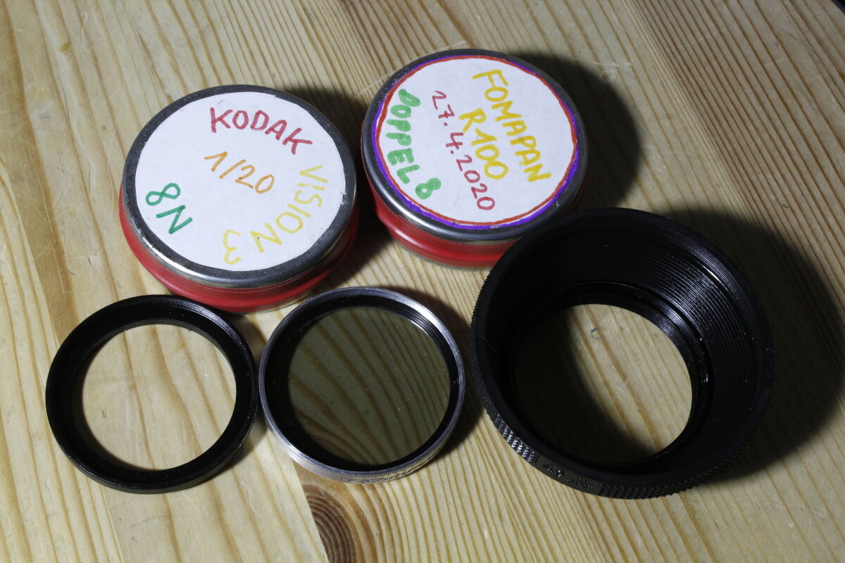

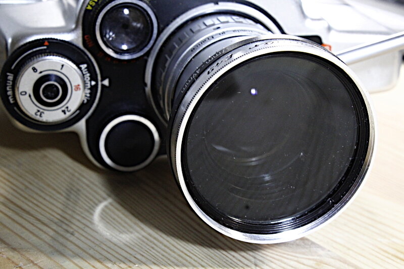

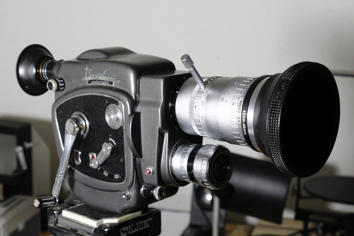

Ich habe derzeit bereits an 4 Doppel 8 - Kameras die Möglichkeit, Graufilter dranzuschrauben. Als Beispiele hier die Beaulieu Automatic und die Carena Zoomex. Die Filter stammen von irgendwelchen Kameras, die ich im Laufe der Zeit gekauft habe. Die Filter haben ND 0.6 und bei beiden Kameras stelle ich den ASA Wert auf 25 ASA  für den Belichtungsmesser, wenn ich den Fomapan R 100 verwende, weil die Messung ja nicht direkt durch das Objektiv erfolgt.
Von den Step Up - Ringen , die man in fast allen Fällen zur Adaption benötigt, gibt es nicht nur die bekannten Ring-Sätze aus China sondern auch Ringe mit Sonder-Durchmessern. Meine habe ich über eBay  in England gekauft.
Die Anwendung von Graufiltern ist auch bei Spiegel-Teleobjektiven erforderlich.
