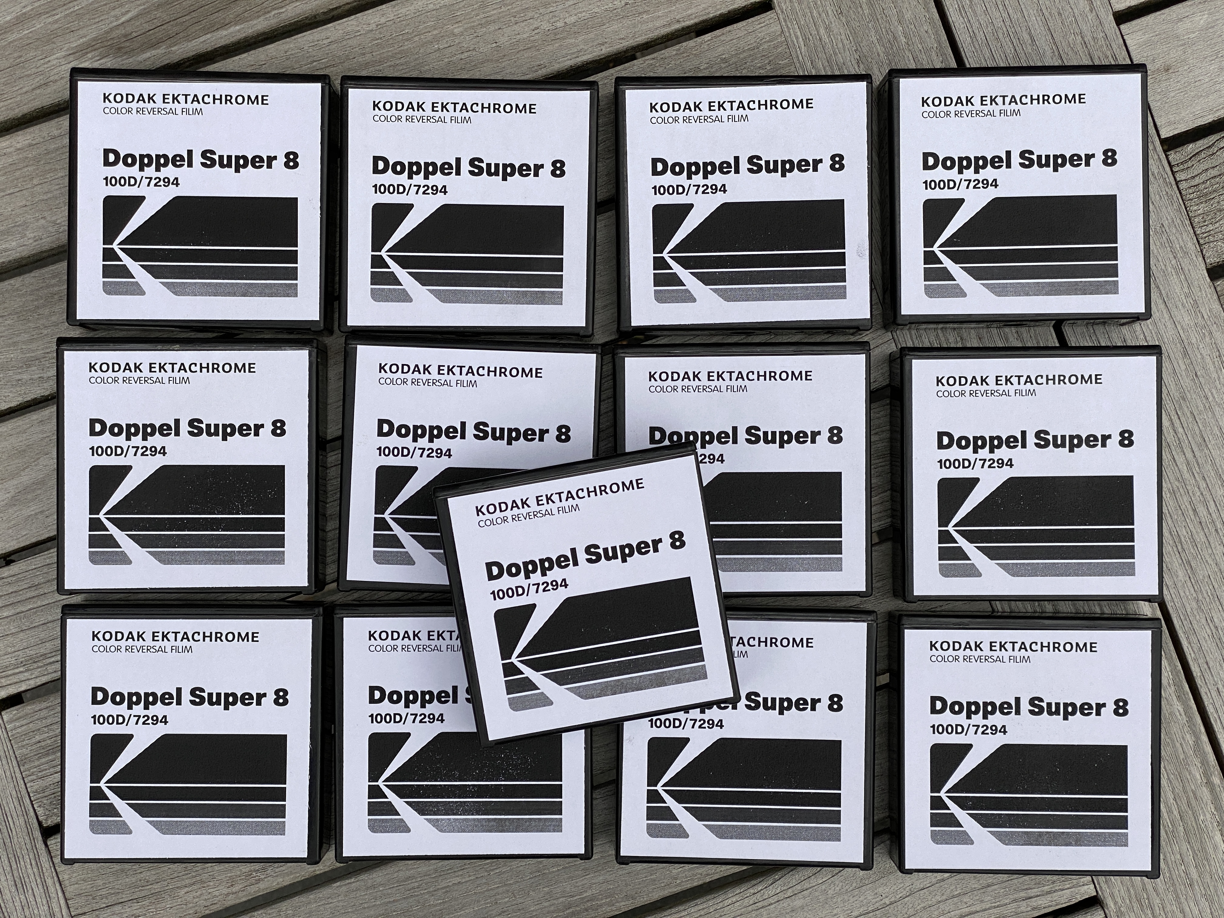

Nun sind endlich auch meine E100D DS8 30 m Rollen aus den USA angekommen.
Der Nachlauf in Deutschland hat zwar etwas gedauert, aber insgesamt doch unkomplizierter als gedacht (die Zollabwicklung wurde direkt von DHL übernommen).
Einschließlich Transport, Zoll und Einfuhrumsatzsteuer kostet die 30 m Rolle umgerechnet 167 Euro (die zur Zeit nicht angebotene Variante ohne Entwicklung). Da auch die Entwicklung einer 30 m Rolle bei Andec deutlich preiswerter ist als 4  x 15 m Kassetten wird DS8 am Ende nochmal günstiger im Vergleich.
Abgesehen von den längeren Lieferzeiten ein gangbarer Weg direkt dort zu bestellen, es ist ja auch die einzige Möglichkeit momentan.
