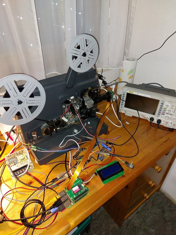

Am 4.3.2024 um 14:07 schrieb Friedemann Wachsmuth:
Punkt 3 hab ich geschafft, Punkt 2 auch. Punkt 1 nicht — dafür habe ich noch ein paar üble Bugs gefunden, die ich noch beheben muss, und eine möglicherweise konstruktive Verbesserung/Vereinfachung, die ich noch ausprobieren will
Heute war endlich mal wieder ein bisschen Zeit und Antrieb für den Scanner da. Zum Imagen ist es noch zu früh. Ich hab heut ausschliesslich an Stabilität gearbeitet... immerhin arbeiten hier ja drei Computer (der Raspi, ein Arduino und ein Mac) als verteilte State Machine... und da gibt es eine Menge an (un-)möglichen Zuständen, die noch nicht wie gewünscht funktionierten. Das ist heut schon mal besser geworden, aber es bleibt noch einiges zu tun. Das gnaze soll ja nciht nur bei mir funktinoieren. 🙂
Ostern ist hier sehr voll mit Programm, es zieht sich also alles noch etwas...

 Steffen, schau doch mal unter meinem Thread:
Da findest Du eine Menge und quasi eine Bauanleitung. Der Framescanner schafft etwa 2 Bilder /sec, jedes Einzelbild an der Kamera wird über einen Reedkontakt berührungslos ausgelöst, wenn es ruhig im Bildfenster steht. Deshalb braucht es auch keine Quarzsynchronisierung mit 25 fps. Bei der Mikrocontroller-gesteuerten Variante von Friedemann Wachsmuth ist das unterm Strich auch nicht anders, der Motor und die Kamera hängen an einem Arduino /Raspberry Pi.
Bildkorrektur,  Geschwindigkeit etc. machst Du in der Nachverarbeitung.
