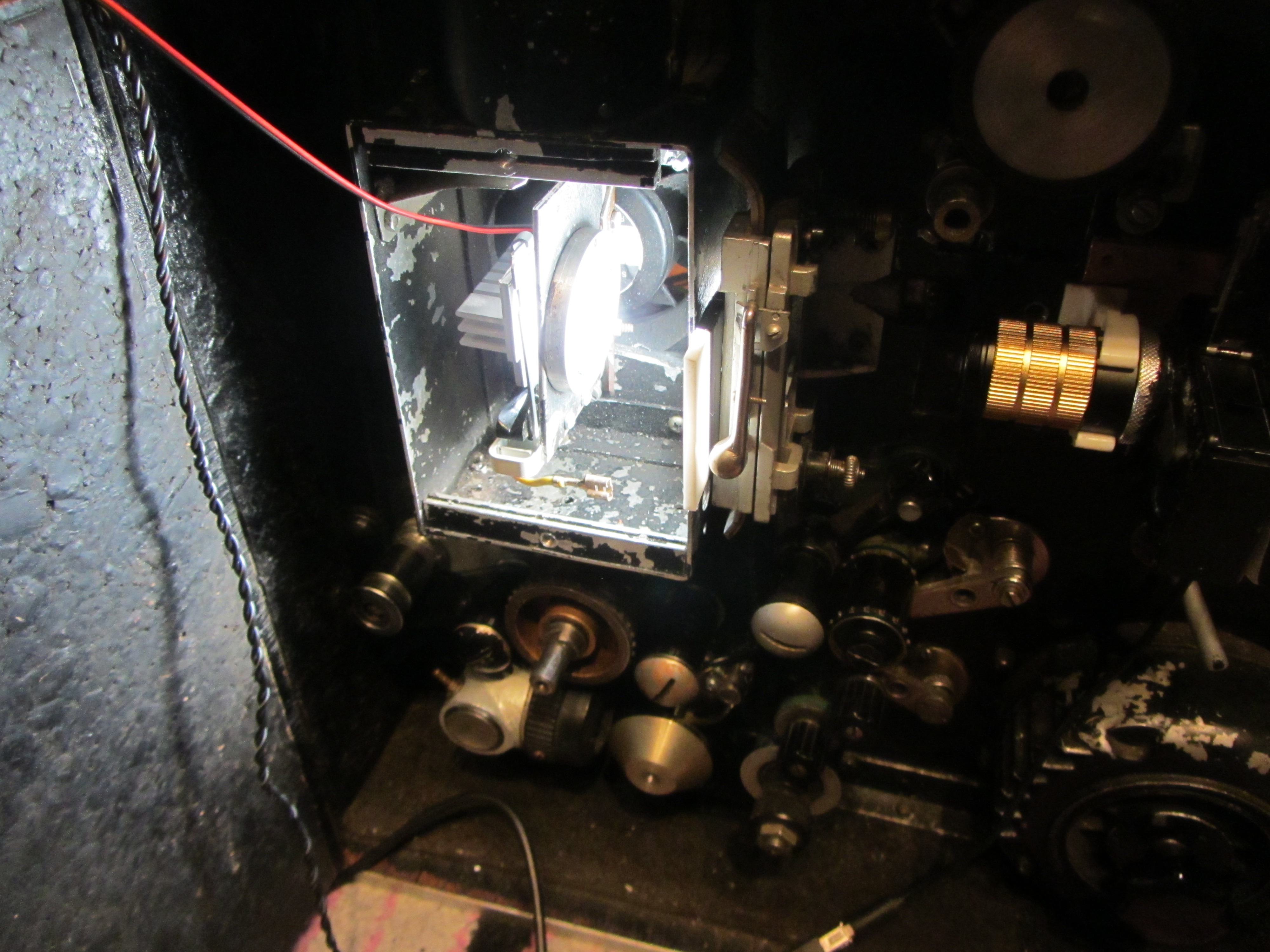

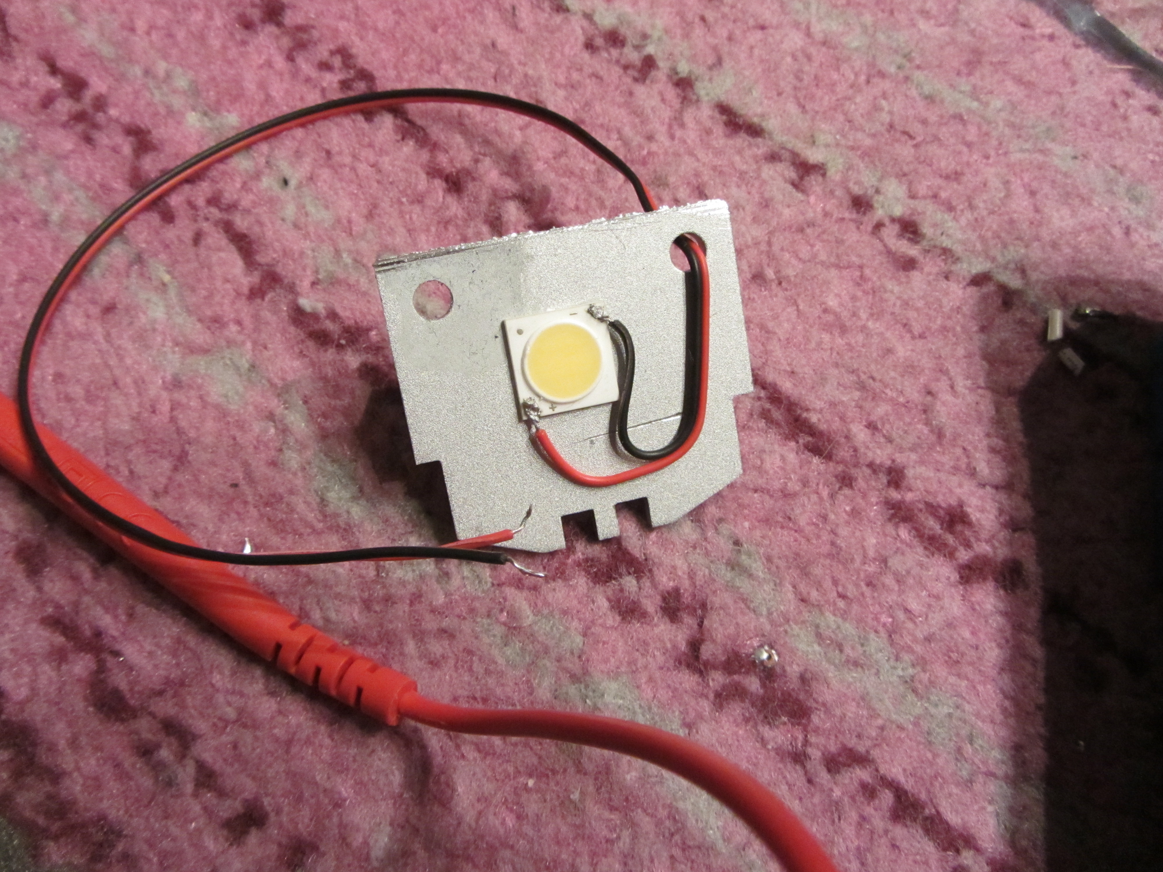

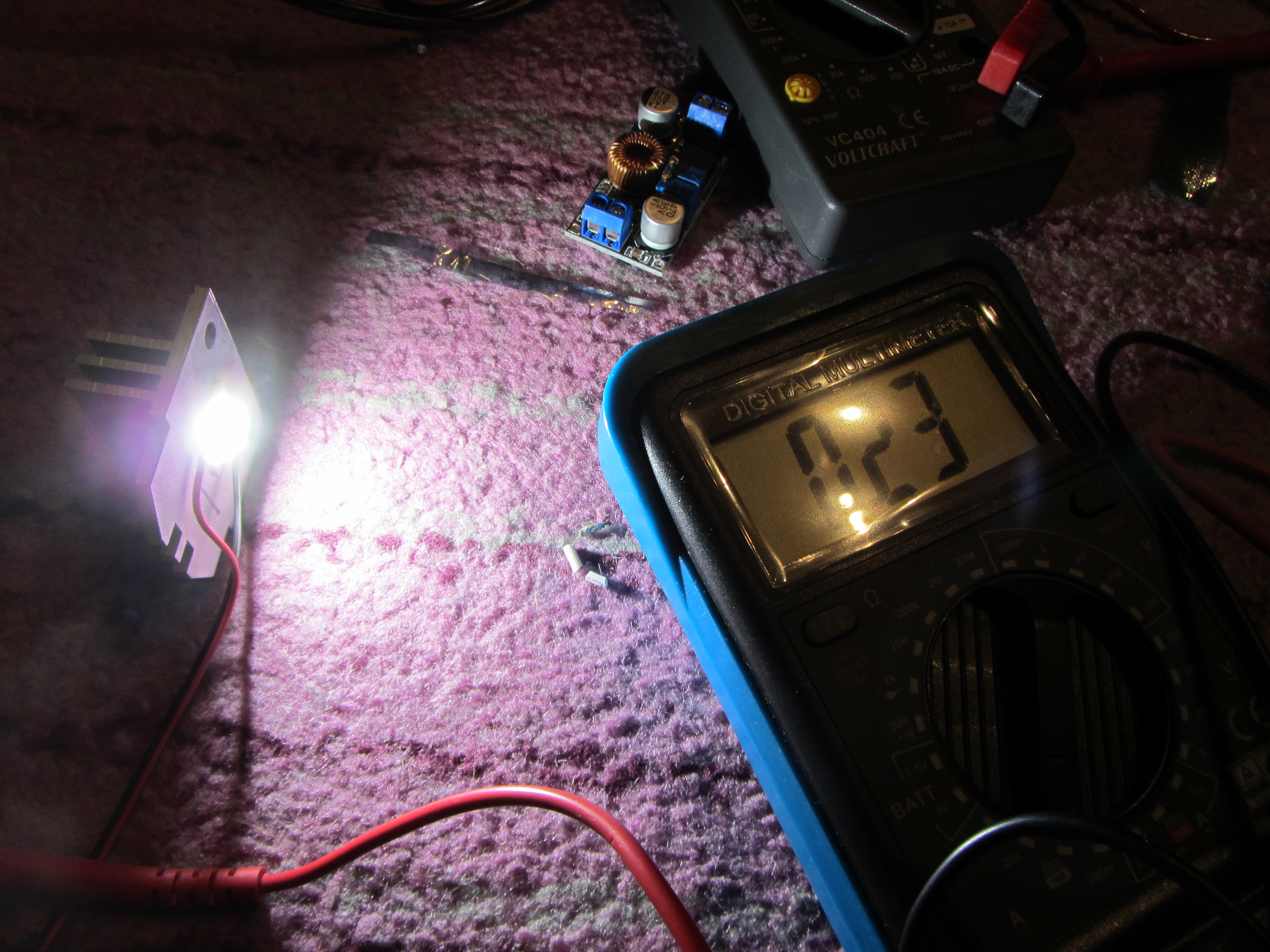

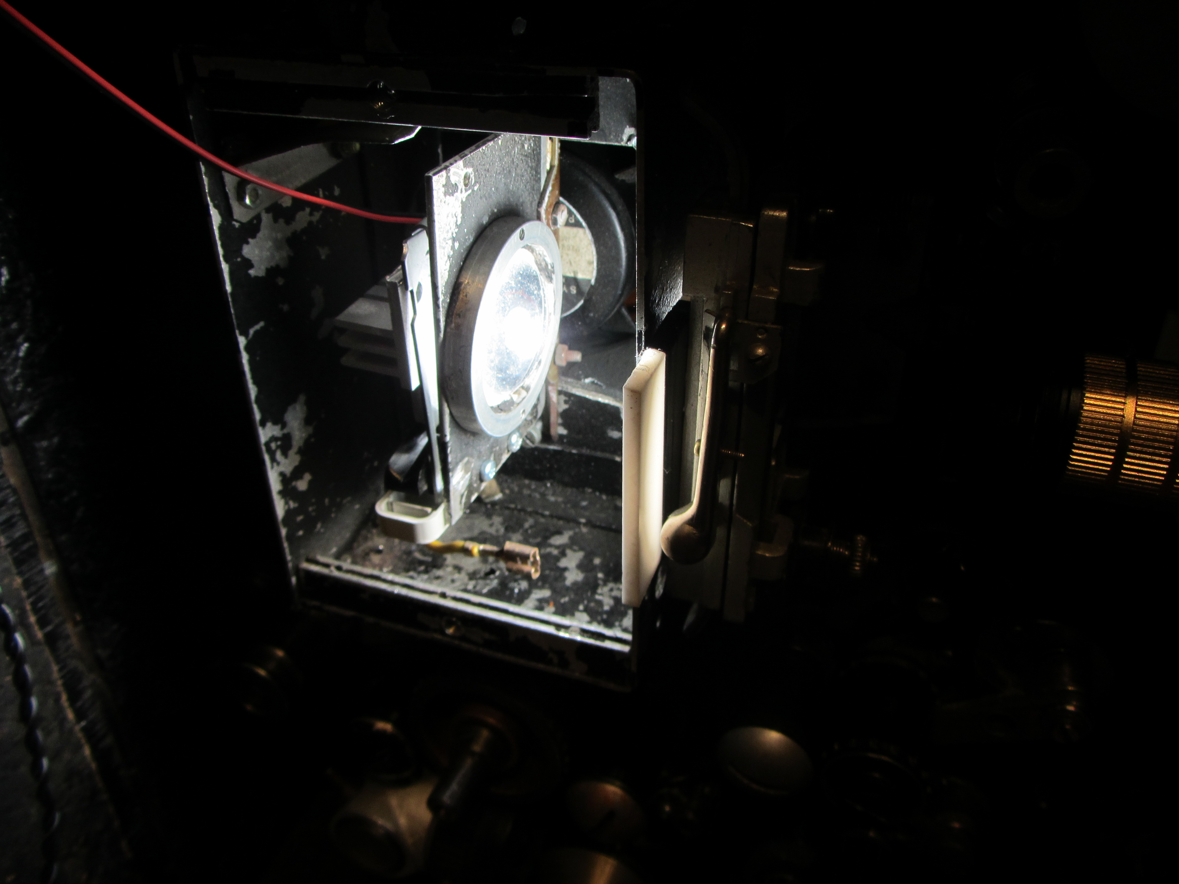

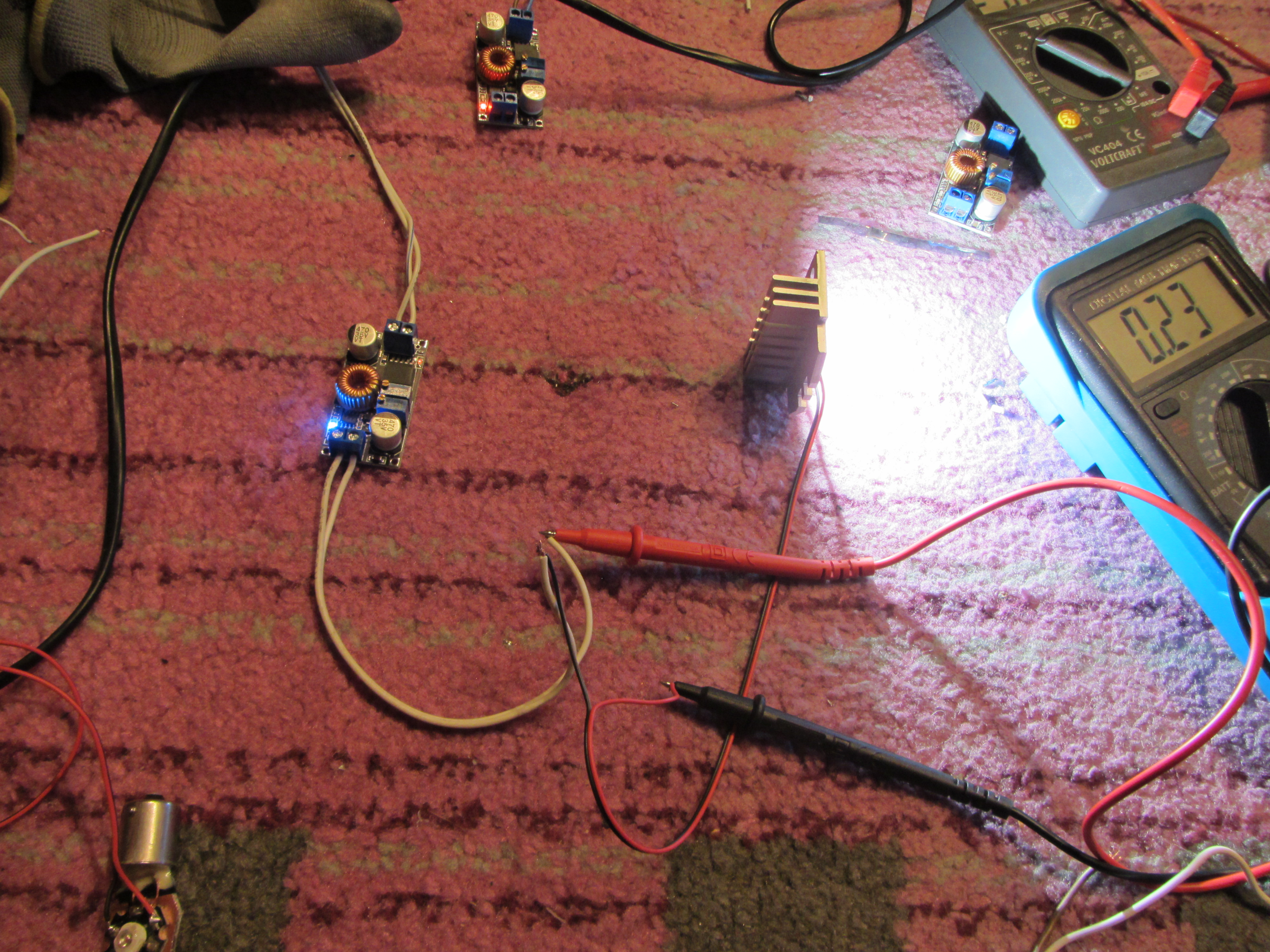

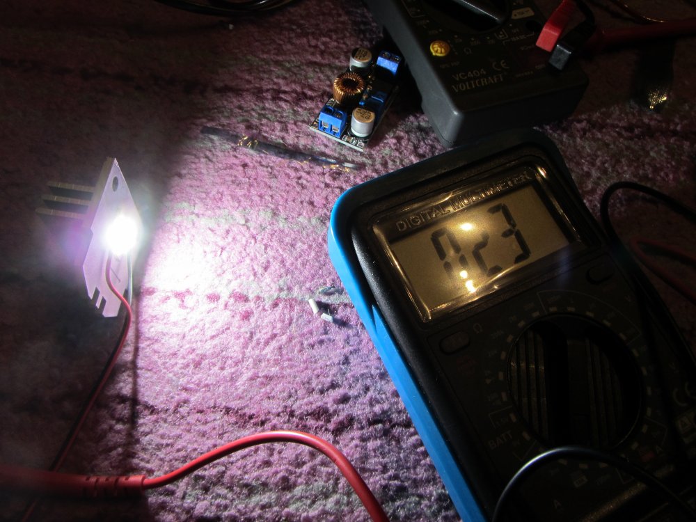

Hallo, F.Wachsmuth, am ende habe ich die Filter nicht bestellt sonder die Yujileds bestellt , die müssten morgen kommen laut DHL Express, und zwar die 5W 5600K 98+, weil von 9w kein bestand mehr da war mit 5600K.Die Spannungsregler bzw. Stromregler habe ich auch bestellt von AZDelivery.Wie hast du den konstant Strom geregelt bzw eingestellt. mit andere Led Quelle um nicht die teure Leds zu verbraten?Grüße
Danke F.Wachsmuth, heute die Spannungsregler bekommen und gleich getestet und in den 35mm Scann Projektor eingebaut!Mal schauen ob die 120 Euro sich gelohnt haben!Am Sonntag bestellt gehabt und gestern nachmittags aus China angekommen!

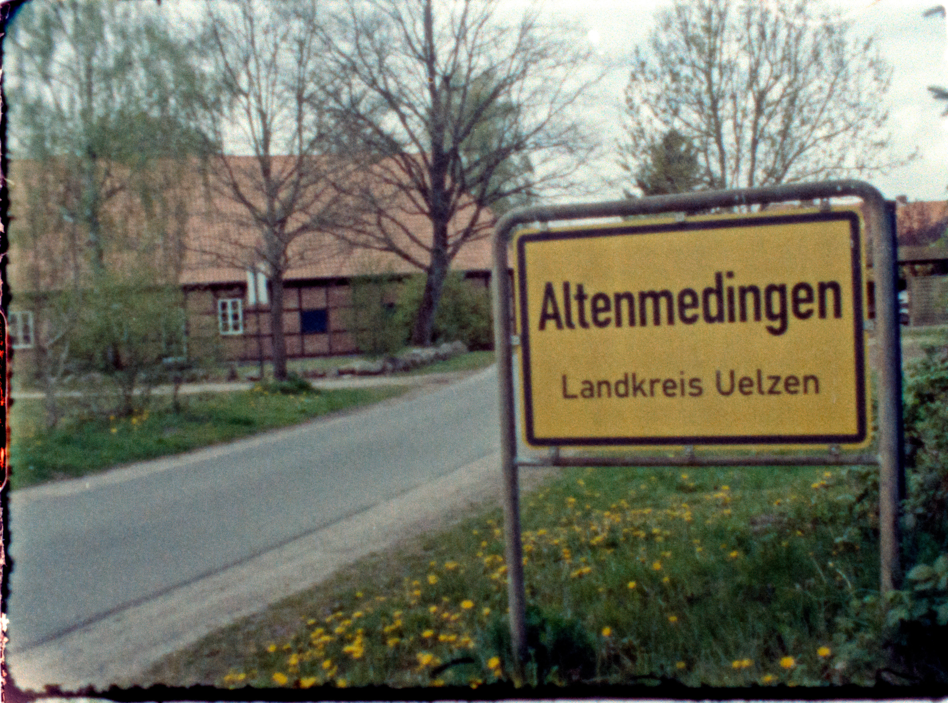

Nach dem ich den Greifer des Noris endlich richtig eingestellt bekommen habe (war letztlich viel einfacher als gedacht, man muss nur am besten vorher genau verstehen, welche Schraube was bewirkt), habe ich endlich mal Netgativfilm gescannt. Und das sieht an sich auch schon extrem vielversprechend aus. Zum Testen habe ich meinen Logmar-Testfilm "Altenmedingen" verwendet, denn der wurde mit der Lasergraphics Scanstation abgetastet und das ist so ziemlich das beste, was heutzutage technisch möglich ist.
Mit dem Ergebnis bin ich sehr zufrieden, ein auf die Schnelle farbkorrigiertes Einzelbild (hier nun als JPG) sieht so aus — für die Details bitte reinzoomen:
2020-12-06T14_46_40_0220_48Bit_g2p0002.thumb.jpg.a336678dc163553fe89b516b0ff53940.jpg
Den Vergleich aus der Scanstation findet man (als nachbearbeitetes Video) hier. Was auffällt, ist das mein Noris das Max-8-Format der Logmar beschneidet, ggf. muss ich da noch mal mit der Feile ans Bildfenster...
