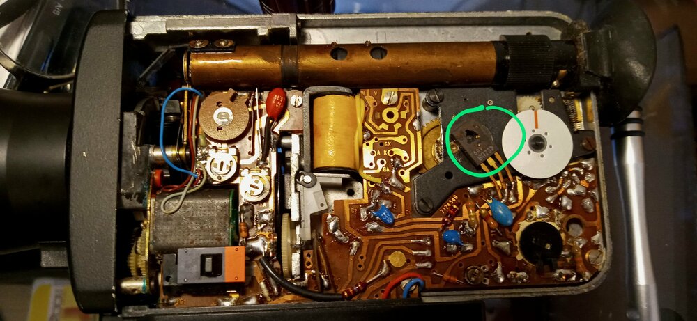

das gute Stück Nizo S 126 gerade vom Trödel für wenig Geld gekauft.
Vorgeschichte ist nicht bekannt.
Blende geht, Motorzoom jetzt auch wieder.
Aber der Film- Motor will nicht.....Läuft lahm und bleibt stehen.
Das grün markierte Bauteil wird sehr warm wenn sich nix dreht.
Beim drehen am weißen Zahnrad neben dem Hauptschalter läuft sie an aber hält weder Geschwindigkeit und bleibt auch selber stehen .
Ist da was verharzt was ich nicht sehe?
Was kann ich noch probieren.
Vermutlich ist da was stark verharzt.
Das „Bauteil“ ist ein Transistor, der bei blockiertem Motor sicher sehr heiß werden kann.
Leider kenne ich die Kamera zu wenig, um mehr Tips zur mechanischen Fehlersuche geben zu können.
